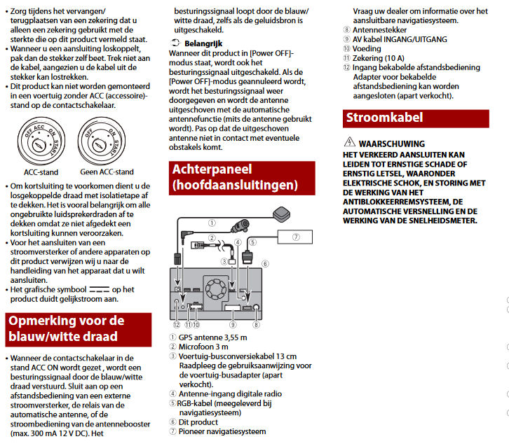

Wat voor radio is er gemonteerd in de wagen
zie zo pas volgende
Let op! Ook geschikt voor VW’s van voor 2008! Vraag naar de mogelijkheden. Wilt u deze RNS510 bijvoorbeeld in uw Golf 5 inbouwen? Geen probleem, maar bestelt u dan een B-versie van de RNS510. Wanneer u toch een C-versie zou plaatsen in een VW van voor bouwjaar 2008, dan zal uw accu constant langzaam leeglopen met startproblemen tot gevolg.
Op woensdag 17 juli 2024 11:51:19 schreef TYPE ONE:
Zojuist reactie gehad van Volkswagen, het verbruik zou 0,05A moeten zijn, dat is wel een aanzienlijk verschil. Ik heb geen idee wat ik daaraan zou moeten doen aangezien alles origineel is behalve de versterkers dan en de radio. Aan de versterkers kan het niet liggen aangezien die veel meer verbruiken als ze al aan zijn, dan zou het de radio (AVH-Z9200DAB)kunnen zijn?
Guy.v2
Ik heb geen spijt dat sommige mensen verloren zijn gegaan met de tijd, maar de tijd verloren is gegaan met sommige mensen
Zorg dat u dit product alleen gebruikt met een draaiende motor. Het gebruik van dit
product zonder draaiende motor kan ervoor zorgen dat de accu leegloopt.
WAARSCHUWING
Monteer dit product niet in een voertuig dat geen ACC-draad of schakelsysteem heeft.
https://pioneer-car.eu/nl/nl/asset/user_manuals/UPLOAD_ID_13020/a91abf…
https://pioneer-car.eu/nl/nl/asset/installation_manuals/UPLOAD_ID_1304…
op welke manier worden die versterkers ingeschakeld
Kabels zitten goed, dat is zeker. Zoals eerder omschreven ligt het niet aan de radio maar aan F23, iets wat daarachter zit.
Zoals eerder omschreven, de versterkers worden geschakeld door de remote van de radio en daaruit bleek dat het ook niet daar aan ligt.
