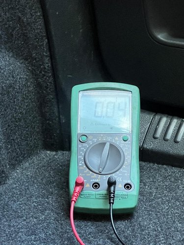

110mA is wel aan de hoge kant, zelfs met alarm.
Maar hoe heb je dit gemeten?
Bij moderne auto's duurt het namelijk even voordat de systemen zichzelf helemaal uitschakelen.
Je moet gaan meten op het moment dat de auto 30 minuten uit staat met de deur op slot, dus je maakt eerst een bruggetje, na een half uur sluit je de meter aan en haal je het bruggetje weg.
Of wat ik zelf altijd doe, multimeter eraan hangen en de MIN MAX AVG functie aanzetten maar dat heeft niet iedere multimeter.
Ook kun je niet eenvoudig uitrekenen hoelang een accu mee zou gaan met een lekstroom als deze. De capacitiet van een accu wordt meestal gemeten bepaalt door de stroom die hij af kan geven in 20 uur.
Bij een 70Ah accu is dit dus 20 uur lang 3,5A.
Neem je meer stroom af dan wordt de capaciteit (Ah) van de accu kleiner, neem je minder stroom af dan wordt de capaciteit (Ah) groter.
Met een lekstroom van 0,11A zou je accu in theorie dus 70Ah ÷ 0,11A ÷ 24hr = 26 dagen mee gaan. In werkelijkheid is dit een stuk langer, omdat je geen 3,5A afneemt maar 0,11A.
een accu die stilstaat, leegtrekken met een lage stroom, maar ze ook kapot.
als je dan wil starten, moet je eerst de lichten aanzetten zodat het zuur weer wat in beweging komt.
bijkomend mag je een start accu niet onder de 50% leegtrekken. dus uw 70Ah, mag je maar rekenen met 30-40Ah.
en als die accu al wat ouder is, zit er geeneens 70Ah meer in
bij een nieuwe accu zal je misschien de 3weken nog halen met 110mA, bij een oudere zal je na 2weken al gedaan hebben. die lekstroom is gewoon veel tehoog
Zojuist reactie gehad van Volkswagen, het verbruik zou 0,05A moeten zijn, dat is wel een aanzienlijk verschil. Ik heb geen idee wat ik daaraan zou moeten doen aangezien alles origineel is behalve de versterkers dan en de radio. Aan de versterkers kan het niet liggen aangezien die veel meer verbruiken als ze al aan zijn, dan zou het de radio (AVH-Z9200DAB)kunnen zijn?
zekeringen trekken tot je de oorzaakt vind.
trek bv de zekering eens uit je versterker. een versterker heeft een 'aan' stroom, maar ook een rust stroom.
normaal moet je radio een signaal sturen naar je versterker om te starten (de remote kabel). als die er niet zitten, kan het goed zijn dat je versterker 50mA in rust trekt.
als je radio verkeerd zit (de constante en de geschakelde plus verwisseld) kan het ook lekstroom zijn van een klein lampje ofzo.

Zekeringen trekken gaat niet goed komen bij een moderne auto beter is het de spanningsval over de zekering te meten en de devices een voor een afkoppelen.
Zekering posities voeden namelijk meer gebruikers dan alleen een device waardoor je onbedoeld steeds circuits wakker maakt.(lees hogere stroomverbruik)
dan merk je dan wel.
als je verbruik 110mA is, en je trekt de zekering van de radio uit, dan blijft het hetzelfde of het zakt.
als het verbruik stijgt, is er iets wakker geworden en wacht je dus 30min tot alles weer in rust is. en dan zoek je verder.
zowieso beginnen aan radio, versterkers en verlichtingen.
daarna kan je andere zekeringen gaan uittrekken
met zulke lage stromen, ga je amper wat meten op de zekeringen. 50mA door gewone auto zekeringen is maar 0,1 tot 0,4mV. om 400µV correct te meten, moet je al een goeie meter hebben en PERFECT contact op je zekeringen hun bovenkantjes
Op woensdag 17 juli 2024 11:51:19 schreef TYPE ONE:
Aan de versterkers kan het niet liggen aangezien ...
Dat soort aannames is gevaarlijk: Dan ga je dat niet meten terwijl dat het juist wel blijkt te zijn. Alle aannames controleren als je aan het foutzoeken bent.
Dingen als een "autoradio" blijken klassiek gezien een permanente verbinding naar de accu te hebben. Vroeger (jaren 70, jaren 80) was het niet zo makkelijk om de zender instellingen te bewaren in eeprom oid, dus dat zat in RAM en dat ging uit (alle zender instellingen weg) als je de "permanente accuverbinding" verbrak.
Dus: Dat een autoradio of versterker geen stroom gebruikt als ie uit staat... Ik weet het niet. Zou zomaar kunnen van wel.

Ik zie het aan de meter of ik verbinding heb. Ik meet rond de 10mV sterk wisselend met open meetpennen. Als ik 0.4 mV als meetwaarde moet zien stabiliseert ie ineens als ik goede verbinding heb.
[Bericht gewijzigd door rew op (19%)]
ja jij wel, maar met een 10-50€ gamma/hubo hobbymultimeter ineens het verschil tussen 0,1 en 0,4mV gaan meten, no way dat zoiets gaat lukken.
ik heb al lekstromen gezocht door een ampere klem te gebruiken en daar de spanning op meten. gewoon die klem rond elke draad van de zekeringkast even pluggen.
dat lukte eigenlijk redelijk goed. je kan niet precies meten, maar kan wel zien in welke draad er stroom vloeit. gaat een stuk sneller dan zekeringen zitten uittrekken of zekeringen meten.
spanning over zekeringen meten is leuk als je iets van 10A zoekt. maar 50mA niet
De versterkers hebben inderdaad een remote.
Ik heb niet gezegd dat het de radio niet kan zijn, die zal het juist wel kunnen zijn en de versterkers niet, maar meten is weten inderdaad.
Wel weer een heel gedoe, accu staat nl achterin...
Maar ga tzt maar eens meten.

Dat is een mooi draadje van de Polo, had voordat ik het probleem postte uiteraard ook gezocht, maar niets kunnen vinden specifiek over een 6R
Staat echt achterin, het is een GTI.
Toen ik het draadje las over de 6R en ik iets zag over OBD ging er een lampje branden, had ooit eens zo’n OBD stekker gekocht waar mee je het een en ander kunt zien op je mobiel, maar die gebruik ik allang niet meer, hij is er nu uit en hoop binnenkort weer te meten.
Volgens het draadje is alles boven de 0,04A al te veel, ben benieuwd.
Zojuist weer even gemeten; de OBD maakt geen verschil. Beide plussen van de versterkers losgehaald levert een +/-0,01A op, ook niet noemenswaardig. Meter staat nu op 0,09A en dan weer op 0,10A.
De zekering voor de radio zou op nr 60 moeten zitten, maar bij mijn Polo zit daar niets, is leeg zitten ook geen aansluit klemmen.
Willekeurig zekeringen trekken heb ik niet zo’n trek in.

Op vrijdag 19 juli 2024 12:48:01 schreef Paul Welther:
Heb je zekering 45 ook geprobeerd of zit daar ook niks?
Had over nr 45 heen gekeken.
Eruit gehaald maar maakt geen verschil, is inderdaad van de radio.
Wat is nu dan wat ik kan doen, bedoel hoe te meten?

Zekering 44
Ultrasoon 0,02A soms en dan weer 0
Zekering 59
Lampje linker dimlicht 0,01A heel soms en dus vaak 0
Zekering 23
Keuze hendel E313
Regen sensor G213
Regelapparaat elek insta J519 (T73b39)
Motorregelapparaat J623
Diagnose-interfase voor databus J533
0,08 - 0,09A constant
Toen ik zekering 23 eruit had, ging de auto niet op slot.
Toen maar erin gaan zitten, zo goed als kon weg van de ultrasoon en ja hoor 0,04A!
Dus het zit hem ergens in deze apparaten, maar wat nu te doen.
