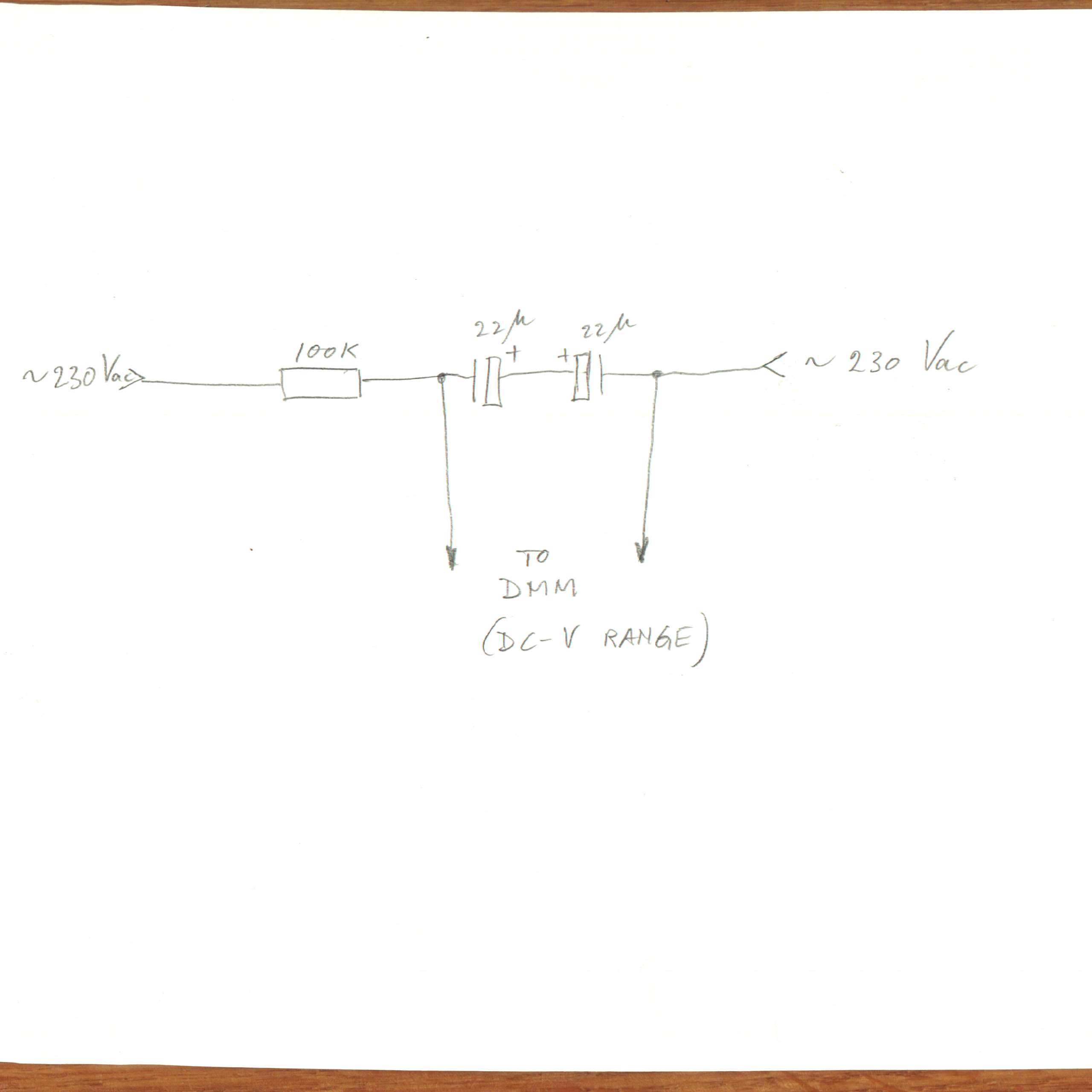

[...]In elk geval, door een DC-component kan de trafo in verzadiging raken. Dit zou uw symptomen kunnen verklaren. Vroeger werd op die manier zelfs vermogen gereguleerd, met een kleine gelijkstroom kon men zo grote wisselstromen besturen (zoektermen 'magnetic amplifier' en 'saturable core reactor').
Maar is een evt. DC-component niet simpelweg te meten door met de DMM de spanning van het lichtnet te meten in het 1000Vdc-bereik?
Bij afwezigheid van een DC-component zou de DMM dan 0V moeten aangeven, lijkt me. Of oversimplificeer ik de zaak nu?

Een evt. DC-component op de netspanning heb ik opnieuw gemeten maar nu zoals Rodd Elliott voorstelt: een 10u non-polarized condensator met 100k weerstand in serie, aansluiten op het lichtnet. De gelijkspanning over de condensator meten met een DMM op een geschikt bereik. De condensator en weerstand voorkomen dat de DMM 'overladen' wordt met de grote 230V wisselspanning en daardoor de kleine DC-spanning niet meer ziet.
In mijn geval mat ik minder dan 0.001mV aan DC op het lichtnet. Niets dus.
Wel even gemeten met de DMM. De DC waarde tussen de 0 en de drie fases geeft 0.90 tot 1.05V.
Dit werkt niet. Zo simpel als ik het aanvankelijk suggereerde gaat het niet.... U moet een 10u non-polarized elco, in serie met een 100k weerstand, gebruiken. Zie uitleg op website Rodd Elliott.
Daar kan niet genoeg vermogen uit komen om de trafo in de Marantz te doen oververhitten.
Dat kan wel degelijk: er is maar héél weinig gelijkspanning nodig om trafo's te verzadigen. Lees vooral de link van Elliott sound-systems die ik eerder heb gegeven, daar staat het allemaal haarfijn in uitgelegd. Maar nogmaals, uw meetmethode (die ik suggereerde) is niet geschikt om dit te meten (met de meeste 'huis-tuin-en-keuken' DMM's).
Ten tweede, in uw Marantz zit een ringkern-trafo. Zoals op de website van sound-au beschreven, deze zijn gevoelig voor verzadiging door overspanning. Ze gaan 'hard' in verzadiging en worden dan warm en gaan brommen. Precies uw symptomen. Daarnaast zei u dat bij u de netspanning soms behoorlijk hoog is (253V). Het frappante is dat transformators juist eerder verzadigen bij een laag versterkervolume dan bij een groot volume (beter: audiovermogen). Dat is behoorlijk contra-intuïtief.
U kunt dus simpel controleren of de trafo in verzadiging gaat door het volume flink op te draaien: hierdoor zou de brom van de trafo minder moeten worden.

Een paar volt DC op het net is niet onmogelijk. Er zijn toestellen die gevoed worden door een enkele gelijkricht diode en dat gaat ten koste van se symmetrie van de sinusvorm. Evenwel zal het gemiddeld wel meevallen. Op een net zijn niet al die toestellen op dezelfde manier op het stopcontact aangesloten. Het gemiddelde zal derhalve nul zijn. Mocht het toch het geval zijn, dan gaat het meestal over een paar volt. In deze draad kwam de schakeling voor met de brugcel. Dat kost aan onderdelen een paar euro (zeker geen 499) Dus het is het proberen waard. De spoel die in het schema voor komt kun je gerust weglaten voor dit fenomeen.

U kunt zelf een non-polarized 10uF elco maken van twee standaard 22uF elco's, 'back-to-back' aangesloten, zoals in de onderstaande tekening. In de foto het hulpstukje (100k + 10uF non-pol.) zoals ik het even snel in elkaar heb geprutst.
Uitgerekend voor zo'n meting zou ik geen elektrolyten gebruiken. Of je nu twee losse elko's gebruikt, of een kant-en-klare 'NP'-elko (die inwendig ook uit twee elko's bestaat): iedere afwijking tussen de twee elko's levert in deze schakeling DC op, zelfs als je er pure wisselspanning op zet.
(In deze anti-serieschakeling laadt elk van de twee elko's zich op tot een gelijkspanning die overeenkomt met de verhouding tussen zijn lekweerstanden bij de 'normale' en de 'reverse' polariteit, en de resterende lekstroom.
Het resultaat is dat de twee elko's sámen de wisselspanning die erover staat aankunnen bij een lage resterende lekstroom.
Als echter de twee elko's niet precies gelijk zijn in alle parameters, zullen hun DC-spanningen niet precies gelijk worden, zodat over de héle schakeling in totaal een resterende DC blijft staan, zelfs als je er pure wisselspanning op de schakeling zet.)
Ik zou daarom liever een mooie filmcondensator gebruiken. Er slingeren vast nog wel van die schitterende Engelse drop-condensatoren rond.
Eentje van 10 µF kun je gewoon krijgen, maar anders kun je altijd die weerstand nog vergroten ook. Desnoods verreken je gewoon de afwijking die je dan zou krijgen in de meting.
Interressant. In mijn geval mat ik met deze non-polarized elco geen DC (<0.1 mVdc), maar dat is dan dus eigenlijk meer geluk, begrijp ik. Zelfs als ik wel DC had gemeten zou je nog niet zeker zijn of het door de meetschakeling veroorzaakt wordt of dat het uit het lichtnet komt.
In het oorspronkelijke artikel ( https://sound-au.com/articles/xfmr-dc.htm ) sprak men over een non-polarized capacitor.... dus ik ging direct uit van een elco (vanwege het non-pol., en de hoge waarde in uF, maar bij nadere bestudering hebben ze de term 'elco' inderdaad niet genoemd....).

Onbalans in de elko's in deze schakeling zou, met 'losse' elko's, tot in de tientallen mV of misschien wel 0,1 V kunnen opleveren.
Maar ik denk niet dat in jouw geval een DC op de 230 V exact de offset in je elko's opheft... dat zou al te toevallig zijn.
De kans is groot dat het net geen meetbare DC heeft en je heel nette condensatoren hebt.

wat versta je onder betrouwbaarder ? de condensator in de lpf schakeling toont eventuele DC aan, iets wat je nu net niet gaat zien met een "spectraal onderzoek" ..
Ik begrijp ook niet wat er opnieuw moet uitvinden worden.
Een weerstand van 100k samenstellen, 2 elco's in antiserie en meten maar..
Verder 2 stekkers met een DC blocker ertussen klaar houden.
Blocker ertussen als het weer gaat brommen...
Als het brommen dan stopt is er idd een DC component.
Zoniet... dan weet je toch al dat het geen DC is

Uitgerekend voor zo'n meting zou ik geen elektrolyten gebruiken. Of je nu twee losse elko's gebruikt, of een kant-en-klare 'NP'-elko (die inwendig ook uit twee elko's bestaat): iedere afwijking tussen de twee elko's levert in deze schakeling DC op, zelfs als je er pure wisselspanning op zet.(In deze anti-serieschakeling laadt elk van de twee elko's zich op tot een gelijkspanning die overeenkomt met de verhouding tussen zijn lekweerstanden bij de 'normale' en de 'reverse' polariteit, en de resterende lekstroom.
Het resultaat is dat de twee elko's sámen de wisselspanning die erover staat aankunnen bij een lage resterende lekstroom.Als echter de twee elko's niet precies gelijk zijn in alle parameters, zullen hun DC-spanningen niet precies gelijk worden, zodat over de héle schakeling in totaal een resterende DC blijft staan, zelfs als je er pure wisselspanning op de schakeling zet.)
In het verlengde hiervan snap ik dit dan ook weer niet: als je twee verschillende elco's in serie zet en uit gaat van die 'reverse' lekstroom dan zullen de elco's toch uiteindelijk beide opladen naar een zekere piekspanning en stoppen met lekken omdat alleen de "normale" lekstroom overblijft? Nadat de serieschakeling geladen is gedragen ze zich zo ver ik kan zien gewoon als een paar bipolaire condensatoren, alleen met een positieve 'bias' van de helft van de piekspanning van de wisselspanning over elk exemplaar.
Dat klinkt alsof je daar een tegenstelling ziet. Maar in bipolaire condensatoren wordt elk van de twee 'deelcondensatoren' op dezelfde manier opgeladen.
Voor het overige: probeer het uit in een simulator, of in het echt! Ongelijke lekweerstanden in de normale en/of in de sper-polariteit, zowel als ongelijke capaciteiten, leiden allemaal tot een gemeten schijnbare gelijkspanningscomponent op een in werkelijkheid zuivere wisselspanning.
Maar in de voorgestelde meting zijn elko's ook helemaal niet nodig, gelukkig.
3 weerstandjes van 33k en 2 elco's van 22µF in antiserie op een breadboard.
Dit geeft 1mVDC
Mazzel ... de 2 elco's meten 27,04µF en 27,05µF
Eentje vervangen door 15µF wat 3mVDC geeft.
Helemaal geen dramatisch verschil dus.
Hier moet ik het wel enigszins met Frederick E. Terman eens zijn omdat we het nog hebben over een lastweerstand van 100kΩ. Als je een verschil hebt in lekstroom wordt dat met de grootte van de weerstand vermenigvuldigd. Deze schakeling komt wel vaker op, maar zodra de stromen in de mA categorie komen zou ik sowieso diodes toevoegen. De elektrolytische gelijkrichting zal zo ver ik kan zien ook wel schade kunnen doen aan je elco, al weet ik niet wat er eigenlijk mis gaat (maar wel dat een elco niet al te best tegen ompoling kan).
Ik heb eerder een opstelling gebouwd als deze als deel van een voorregeling voor een transformator, en daar zijn de stromen door de elco's best substantieel en ik geloof niet dat die zo een regime gaan overleven, zeker niet als de schakeling vaker wordt gebruikt of gestart. Dat is de reden dat ik altijd diodes heb toegevoegd en het aanraad. Met een stroom in de mA kan je waarschijnlijk zonder, maar ik zie zelden informatie over de duurzaamheid bij het repetitief negatief laden van een elco. Er schijnt wel een kritische spanning te zijn onder welke er weinig tot geen schade wordt gedaan.
