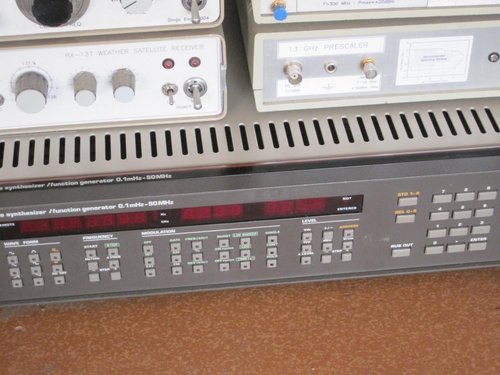

Tsja, en het zijn niet alleen de Chinezen die wel eens een steekje laten vallen. Zojuist vloog er een soldeer-pin uit m'n handen, rolde op een meetapparaat en viel vervolgens precies in één van de koelopeningen ervan, geheel volgens de Wet van Murphy:
Gelukkig stond het apparaat uit. Direct opengeschroefd en ondersteboven gehouden, de boosdoener kwam er direct uit gevallen.
Het zou een kleine moeite zijn geweest voor Philips/Fluke om voor deze openingen een fijn metaalgaas gemonteerd te hebben..
(net zoals ik het verbazingwekkend vind dat de Chinese fabrikant van de draaibank niets voor de koelopeningen van de motor heeft geplaatst - dat is bij een draaibank vragen om problemen). Maar ook onze 'grootste lampenfabriek uit het Zuiden des Lands' liet dus wel eens een steekje vallen...
