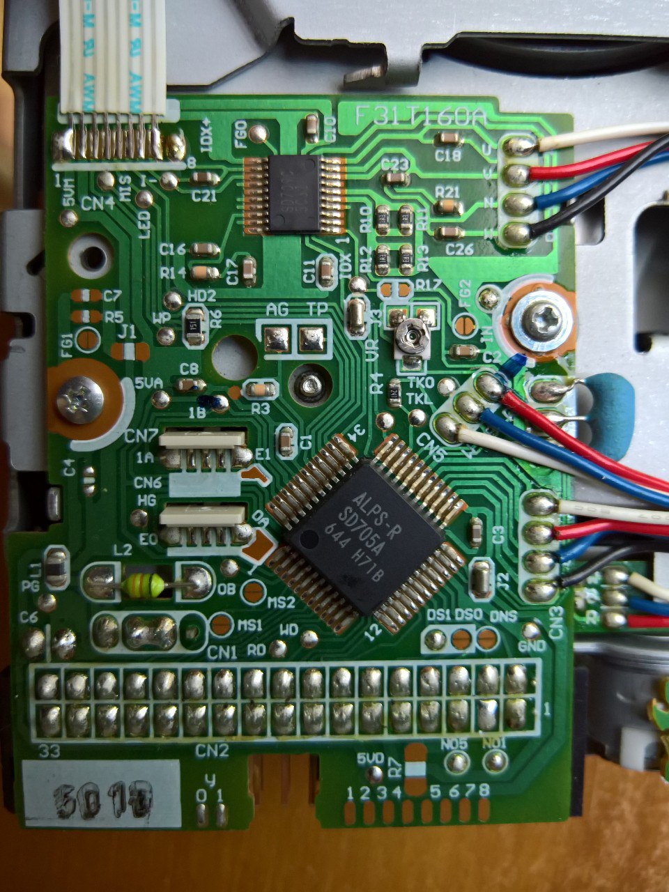

Ik zie "ds0" en "ds1" solder jumpers.
Dus de DS0 weghalen en een klodder op DS1. (DS = Drive Select).
Er zit al een klodder op DS1, waarmee de drive waarschijnlijk niet kan booten. Dat kan alleen vanaf drive 0. Bij een IBM compatible PC i.i.g.
Weet iemand ook nog wat de andere soortgelijke vlakjes doen?
Ik zie de volgende:
DNS
NO5
NO1
MS1
MS2
FG1
FG2
Hoeben
JUMPER DESCRIPTION SETTING
D0 Drive selected as DRIVE 0 OFF
D1 Drive selected as DRIVE 1 ON
D2 Drive selected as DRIVE 2 OFF
D3 Drive selected as DRIVE 3 OFF
MO Spindle motor controlled by the Motor On signal ON
MS Spindle motor controlled by the Drive Select signal OFF
DC Disk Change is the signal on pin 34 of the interface connector ON
RY Ready is the signal on pin 34 of the interface connector OFF
TM Terminator ON

De eilandjes hebben toch wel wat andere/afwijkende namen. Gelinkte document bevat veel drives, maar geen ALPS, ook niks wat in de buurt komt qua "jumpers".
Puur met de klodder op D0 doet de drive het in ieder geval op mijn P2000T

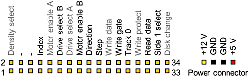

Da's toch een standaard Shugart drive?
Dan hangt drive0 of 1 af van de kabel (wel/niet twist tussen aders 10-16)
henri62
Het is ietsje ingewikkelder. De motor on pin zit ook in de twist.
Dus het kan zijn dat je die jumper ook moet verzetten. Dat is simpel te zien want als, die op het foute pinnetje zit, draait de floppy constant.
'hoeben' heeft het jumper lijstje gepost, het gaat dus om MO en MS.
DC moet ook gejumperd zijn (bij een PC althans, daar is het de disk change).
Gebruik je die op een ander systeem (blijkbaar op een P2000T) maakt het niet uit want dan is de p34 zeer waarschijnlijk aan de controller zijde GND (alle even pinnen) en sluit je die open collector uitgang kort naar GND en dat geeft geen probleem.
Ik denk zelfs dat met een twist erin de drive zowiezo niet op een P2000T werkt vanwege de motor on pin?

HWS moet er ook iets met de motor inderdaad. De drive met klodder op D0 werkt als drive 1.
De drive met klodder op D1 werkt echter niet als drive 2. De motor lijkt daar niet te starten.
Maar er is géén MO en MS. Wel MS1 en MS2

Ik heb nu op 2 drives het volgende ingesteld:
Drive 1 klodder op D1, die ziet de P2000T als Drive 1
Drive 2 klodder op D0, die ziet de P2000T als Drive 2
Op beide drives HD2 verbonden met GND, waardoor ik geen stikkers meer op het HD gat hoef te plakken.
Beide drives werken dus correct op een kabel met 1 stekker. Moet ik dan om beide drives te laten werken gewoon een tweede stekker op die kabel knijpen zonder twist?
Het werkt trouwens enorm snel, niet te vergelijken met mijn 1541 op de C64. Ik denk dat laden 50-100x zo snel gaat.
[Bericht gewijzigd door blanka op (12%)]

Inderdaad, is gewoon de standard Shugart. P34 is waarschijnlijk helemaal niet nodig. Dat zou je in de manual/schema van het P2000T expansion board moeten kunnen vinden.

Nog even een vraag over het HD deel.
Ik heb nu dus het HD2 eilandje verbonden met het GND eilandje om te zorgen dat alle floppies als HD worden gezien.
Nu maak ik een printplaat om 2 floppydrives op te klikken, zodat ze in een keer stroom en data krijgen, en met 1 kabel te verbinden zijn met de P2000 voor stroom en data.
Het zou wel fijn zijn als de check voor HD instelbaar is op dit printje middels een schuifschakelaar, dan hoef ik niet al die floppydrives van een draad te voorzien.
Kan ik i.p.v. de verbinding op de ALPS controller DD forceren door een pin op dat aansluitbordje naar GND te trekken, en zo ja werkt dat dan hetzelfde en welke pin moet ik daarvoor hebben?

Zijn al die aardedraden belangrijk? Ik overweeg om tussen de floppykast met 2 drives en de P2000T één bandkabel te laten lopen, en het idee is om de boel uit te dunnen, naar 1 IDC plug van 10x2 pinnen, waarbij ik meteen 5V meevoer voor de voeding. De drives gebruiken 0,2A. Door de moderne CMOS RAM heeft de P2000T voeding nog wel wat reserve.
