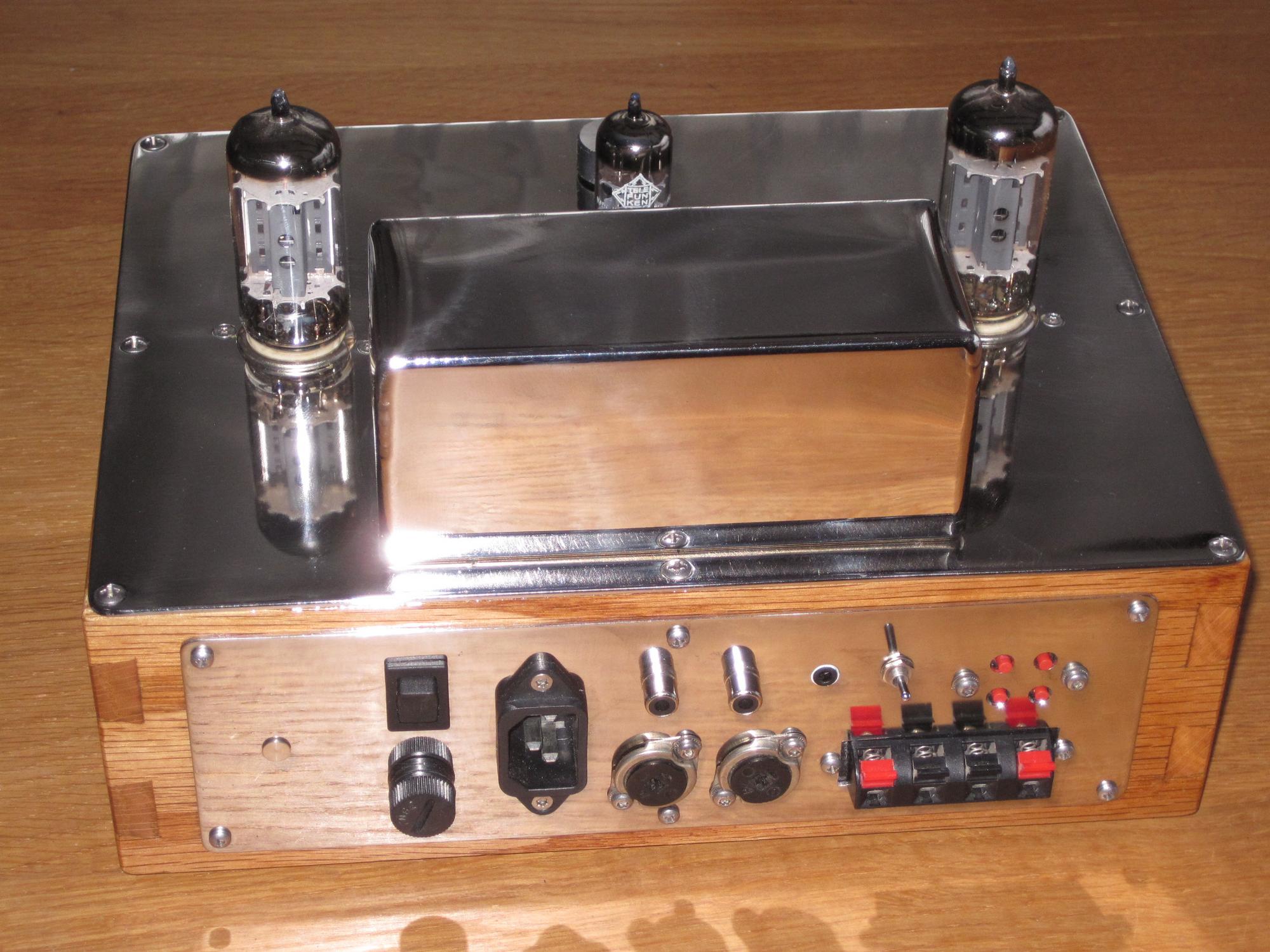

Bij een buizenversterkertje dat ik vorig jaar gebouwd heb (ECC81 en 2 stuks PL508; geen audiofiel apparaat, gewoon wat spielerei) stond ik verbaasd dat de buizen zo fel gloeiden bij het inschakelen. Daar heb ik maatregelen genomen door een weerstand in serie te zetten met de 18V voor de filamenten. Na een halve minuut, wanneer de gloeidraad een beetje voorverwarmd is, wordt die weerstand overbrugd met een relais aangestuurd door een NE555. (In de foto in bijlage, op de gaatjesprint het witte relais, met daarnaast de witte vermogensweerstand die de inschakelstroompiek begrenst).

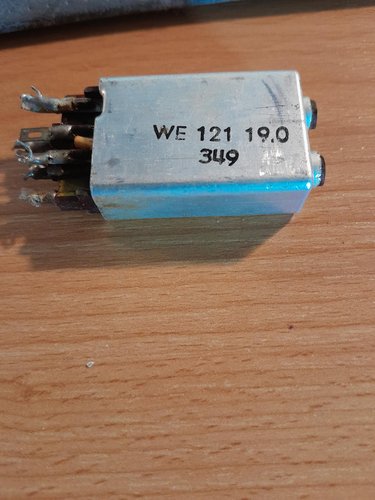

Ondertussen wilde ik met de spoel S17/S18 aan de gang. In het instel 'schroefje' zat totaal geen beweging. En forceren wil ik het niet.
Dus heb ik het ding er maar eens uitgehaald om wat nader en van binnen te bekijken.
Is dit nu een heel specifiek type? Ik heb nog een aantal van deze dingen die er uiterlijk op lijken, maar komen uit een TV. Die zijn allemaal afgestemd op 5,5 Mhz dacht ik.
Zeker niet forceren! Die poederijzerkerntjes zijn breekbaar.
Licht verhitten wil helpen om de borgwas wat zachter te maken. Als het daarmee nog niet lukt dan laat ik het voor wat het is. Het risico op beschadiging vind ik te groot.
Is het compleet verwijderen van de spoelen niet een erg drastische maatregel?
Maar nu u hem toch los heeft... leg hem eens een half uurtje op iets van ca. 50-60C en probeer daarna opnieuw of de kerntjes zich nu wel laten verstellen.
Edit: ik zie nu de tweede foto pas.... u bent dapperder dan ik....

Soms is het 'gaan met de banaan'.. Ik heb het heel voorzichtig gedaan.
De onderste is S17/S18, een vrij grove spoel zo te zien.
Maar als het schroefje zo vast zit, hoe kan zo'n ding dan verlopen?
Spoelen verlopen niet, voor zover ik weet.
Wèl hebben vroegere eigenaren van toestellen soms de neiging gehad aan allerlei kerntjes te draaien om de ontvangst te 'verbeteren'....
Ik heb het kerntje los gekregen. Door heel voorzichtig een föhn heen en weer langs het spoeltje te bewegen. De was werd zacht en het ding laat zich voorzichtig draaien.
MF spoelen lijken allemaal op elkaar. Het is simpelweg een kern/spoel-houder en een blikje. Het aantal windingen, en soms extra wikkelingen, maken het verschil waardoor ze niet uitwisselbaar zijn. FM middenfrequent is 10.7MHz.
