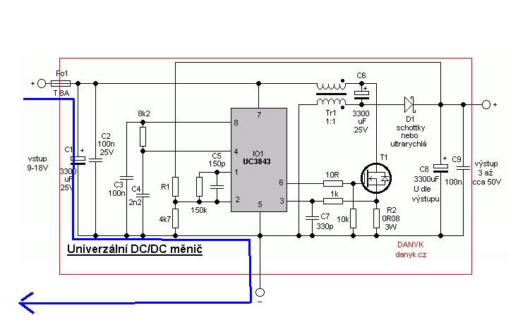

Op vrijdag 19 juli 2024 09:17:36 schreef blurp:
@fcapri: als je een slechte omvormer hebt dan krijg je inderdaad hevige pulsstromen in de aansluitingen. Van overlap is geen sprake.
had het over dit principe.
1 puls in de PWM laad de spoel op, de 2de puls zet de ingangsspanning en de spoel in serie naar de uitgang.
hier heb je dus overlap in de stroom, maar in de eerste stap heb je een piekstroom door ground.
bij onderstaande buck, heb je ook aardige GND stromen

Op vrijdag 19 juli 2024 10:33:09 schreef rew:
Als het goed is worden de pulsen opgegevangen door de ingangs resp uitgangscondensator.
en daar dus ook, die ingangscondensator hangt tussen ingang en ground, heb je toch weer die groundstroom als puls.
de moment dat je daar een piek van 'opladen' in de DC converter krijgt krijgt, is die negatieve stroompuls er niet aan de uitgang. dus de groundstromen heffen erlkaar niet op.
de pieken in de ground leiding zijn dus 180° verschoven
@Fcapri: Alle piekstromen gaan door de capaciteiten, ook als ingangs- en uitgangscondensator ontladen. Dus niet door de GND terminal van de omvormer.
Zoals @rew al aangeeft, met 50cm kabellengte is de inductie van de kabel al zodanig dat 90% van de stroom uit de C komt.
Dat hang natuurlijk af van de schakelfrequentie van de omvormer, de grootte van de C en al dan niet de aanwezigheid van een filter-spoel in de ingang/uitgang van de omvormer.
Buck of boost maakt wat dat betreft niet uit, buck en boost zijn elkaars spiegelbeeld (draai de vermogensrichting maar om, en een buck wordt een boost en omgekeerd (je moet alleen de diode door FET-switches vervangen, maar dat gebeurd in de praktijk toch al want een FET heeft een veel lager verlies dan een diode)))
Op vrijdag 19 juli 2024 10:36:36 schreef fcapri:
[...]en daar dus ook, die ingangscondensator hangt tussen ingang en ground, heb je toch weer die groundstroom als puls.
Jij gaat toch niet echt de DCDC converter open slopen de GND van de input condensator loshalen en aan de massa van de auto leggen met een dikke draad?????
Dat ding zit aan de GND binnen de DCDC. Die stroom komt de module niet uit.
ja, als je DCDC converter 3 draden heeft
IN - GND en OUT.
dan zit uw ingangscondensator toch op de IN en de GND.
en die wordt dan toch gevoed door de voedingsaccu.
hoe moet die stroom dan lopen, als die niet via de GND van de DC converter komt
eerste beste schema van een DC DC converter met 3 pinnen. hoe krijg je die ingangscondensator geladen zonder door de GND te gaan?
in een 'oplaadpuls' ga je de primaire condensator dan leegtrekken, en die wordt weer bijgeladen. primaire stroom.
bij de negatieve PWM puls wordt de uitgangscondensator dan geladen. beide stromen zijn toch niet in fase dan en lopen beide na elkaar door de GND.

@fcapri: Volgens mij denk je veel te ingewikkeld. Niemand heeft het in de context van schakelvoedingen ooit over PWM. Dus laat dat lekker weg.
Jouw 36V naar 12V converter is een slecht voorbeeld: De spanningen liggen een factor drie uit elkaar, dus de stromen ook. Dus afgezien van verliezen is de stroom door GND sowieso 2/3 van de stroom aan de 12V kant.
Natuurlijk zal een deel van de pulsen op de ingang meetbaar zijn. Maar de condensator zal het meeste wegfilteren. Daar zijn condensatoren voor.
Uitgang idem.

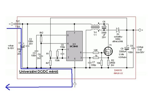

een DC/DC IS een schakelende pwm voeding, op kHz frequenties. dus dat laat je niet zomaar weg. er zit een transfo/spoel in, dus moet er een AC spanning opgewekt worden. en de PWM breedte/frequentie bepaald dan de uitgangsspanning.
als die ingangscondensator is opgeladen, en je dc converter trekt er stroom uit om de uitgang te voeden, dan moet die stroom ooit weer in die condensator geraken. en dat gaat volgens mij toch echter over die GND lijn.
je kan natuurlijk een RC kring bouwen zodat je een constance DC stroom naar de condensator krijgt. en dan kan je die DC stroom wel wegstrepen met de constance DC stroom die door de ground naar de verbruiker gaat.
maar die RC kring aan de ingangscondensator zie ik ook nergens bij DC/DC converter schemas.
maar initieel is dit dan ook waar ik het over had. het opladen van de ingangscondensator zal niet exact op het tijdstip zijn dat de uitgangscondensator opgeladen worden. er is deels overlap

@fcapri: Teken aan de ingang van jou DCDC nog even een spoel. Die houdt de input-stroom op "de gemidelde input stroom +/- 10%" . De pulsen trekken de input condensator iets leger, de stroom naar de input condensator gaat iets toenemen, en zodra de puls over is, kriujgt de voeding weer de tijd om de condensator rustig weer iets bij te laden.
dju, LC kring ipv RC kring, daar niet aan gedacht. heb je dan ook niet grote spoelen voor nodig dan? want zijn toch force stromen

Maak daar maar MHz van.
Dat valt dus wel mee, omdat die frequenties vrij groot zijn. 1uH is vaak al genoeg.
Op zaterdag 20 juli 2024 13:52:31 schreef blurp:
Een moderne laagspannings-DCDC (bv van "max 17V" naar 5- of 3.3V) dan zal je inderdaad 1.2 tot 1.7MHz zien.
Maar als je een lompe ouderwetse LM2596 DCDC koopt dan gaat het om iets van 60-200 kHz.
Als er iets "niet optimaal" is, dus bijvoorbeeld hoge stroom (meer dan zeg 5A) of hoge ingangsspanning, dan kan je de "boven 1MHz" dingen vaak al niet meer krijgen. (uitzonderingen waarschijnlijk: De dingen die bedoeld zijn voor het voeden van een CPU in een PC. Dan is in ieder geval de spanning nogal "beperkt").
Op zaterdag 20 juli 2024 09:24:09 schreef fcapri:
Ik ga geen spoel plaatsen: die spoel modelleert de inductie van de draden van de accu naar de DCDC.
Ook met een "R" van een perfecte spanningsbron naar de DCDC input... De input-C zal zeg 0.1V verliezen in een PWM-AAN periode. Stel er loopt 10A gemiddeld en de PWM staat op 50%. En stel dat die R dan 0.1 Ohm zou zijn zodat er gemiddeld 1V over staat. Tja, dan varieert de stroom dus met 1A, dus van 9.5 tot 10.5A. Er zit wel iets aan variatie in , maar (als het goed is) niet heel veel.
Maargoed. Een Ideale spanningsbron is lastig te krijgen. En die inductie-vrije-kabels zijn zo idioot duur!...
@rew: die stroom/spanning beperkingen die jij noemt gelden vooral voor compleet geintegreerde switchers. (met iig de FET en de driver in een device)
Als je bereid bent zelf de schakelfets te zoeken en te besturen is er veel ruimte, vooral zolang je bij de lagere spanningen blijft. Bijna alle FETS kunnen wel een Vds van 30V aan.
En bij die spanningen is de stroom de enige beperkende factor voor spoelen, of je nu 100A 0.835V of 100A 12V doet maakt voor de spoel niet uit.
