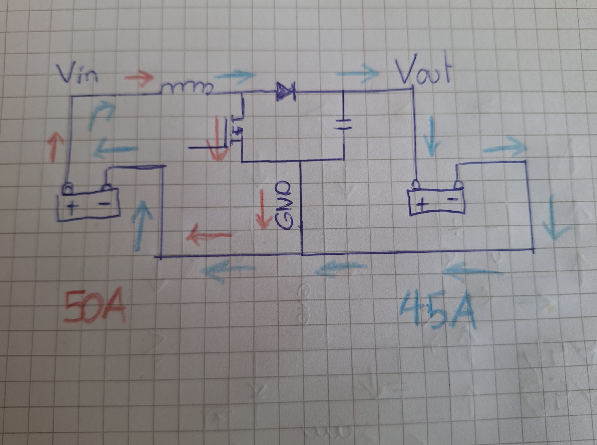

De stroom loopt niet door de condensator maar bijna volledig door de diode.
Als de fet gesloten is dan word er energie opgeslagen in de spoel en de stroom door de spoel zal toenemen.
Als de Fet open gaat dan word alle energie door de spoel geleverd en de stroom van de spoel zal afnemen. Als de spoel energie levert kan je dat even als een trafo wikkeling beschouwen en de linker van van de spoel is dan -. Via de Diode zit de - van de spoel aan de massa. De diode zit daar dus niet voor niets maar is een belangrijk onderdeel in de werking van deze schakeling.
De condensator levert ook wel een klein deel van de energie en dus de stroom maar is meer om de spanning vlak te houden.

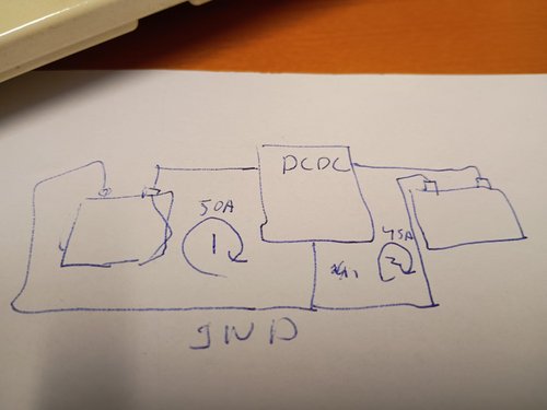

Komt het er nou op neer dat er 5A door de GND gaat er 45A/50
A door de rest? Als de converter 45A op de ingang heeft en 50A op de uitgang?
Zo niet, is het mogelijk dat iemand mij kan laten zien hoe het dan wel loopt?
A door de rest?

Op het moment dat de spoel zijn energie afgeeft dan loopt de volle stroom vanaf de spoel via accu2 door de diode terug naar de spoel.
Op het moment dat fet in geleiding is loopt de stroom via de fet door de spoel naar de accu en loopt de stroom door de gnd van accu1.

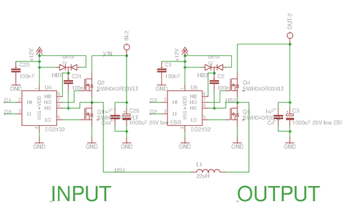

Een buckboost heeft 2x een fet en 2x een diode. Daar zullen dan ook wel weer variaties op bestaan en met een afwijkende naam.
https://maker.pro/storage/2FNaljb/2FNaljbJFxXqsMZVkfQky13fDr4Cy8nnbdfY2tYA.jpeg
Beide fets zijn altijd tegelijk aan of uit. Dus als de fets aan staan word er energie in de spoel opgeslagen.

Welke GND er zijn er 3.
De GND die ik aan heb gegeven in mijn schema? De enige GND aansluiting op de Orion TS waar we het over hadden??

Zoals getekend in mijn schema dus? Alleen is die 5A geen 5A maar gewoon de volle 50A??
Want dat rijmt weer niet met:
Nee, door de GND van de DCDC loopt het VERSCHIL van Iin en Iout.
Nu er van "ongeveer 12" naar "ongeveer 12" wordt ge-dcdc-ed, is dat "ongeveer nul". Maar je kan het merken als er een serieus spanningsverschil is. (een 3V is niet geheel ondenkbaar -> een kwart van de laadstroom).
Stel je hebt een (ideale) 12V -> 5V DCDC die 60W aan het converteren is, dan loopt er op de input 5A, met de pijl in de GND VAN de DCDC vandaan, en aan de uitgang loopt er 12A met de pijl naar de DCDC toe. Je kan buiten de DCDC 5A doorlussen en dan loopt er dus 7A door de GND de DCDC IN.

De GND die ik aan heb gegeven in mijn schema? De engie GND aansluiting op de Orion TS??
Ja maar dat is onvolldig er zijn 3 gnd's. Van accu1, accu2 en de converter.
Dat klopt in ierder geval niet voor het schema wat jij me laat zien

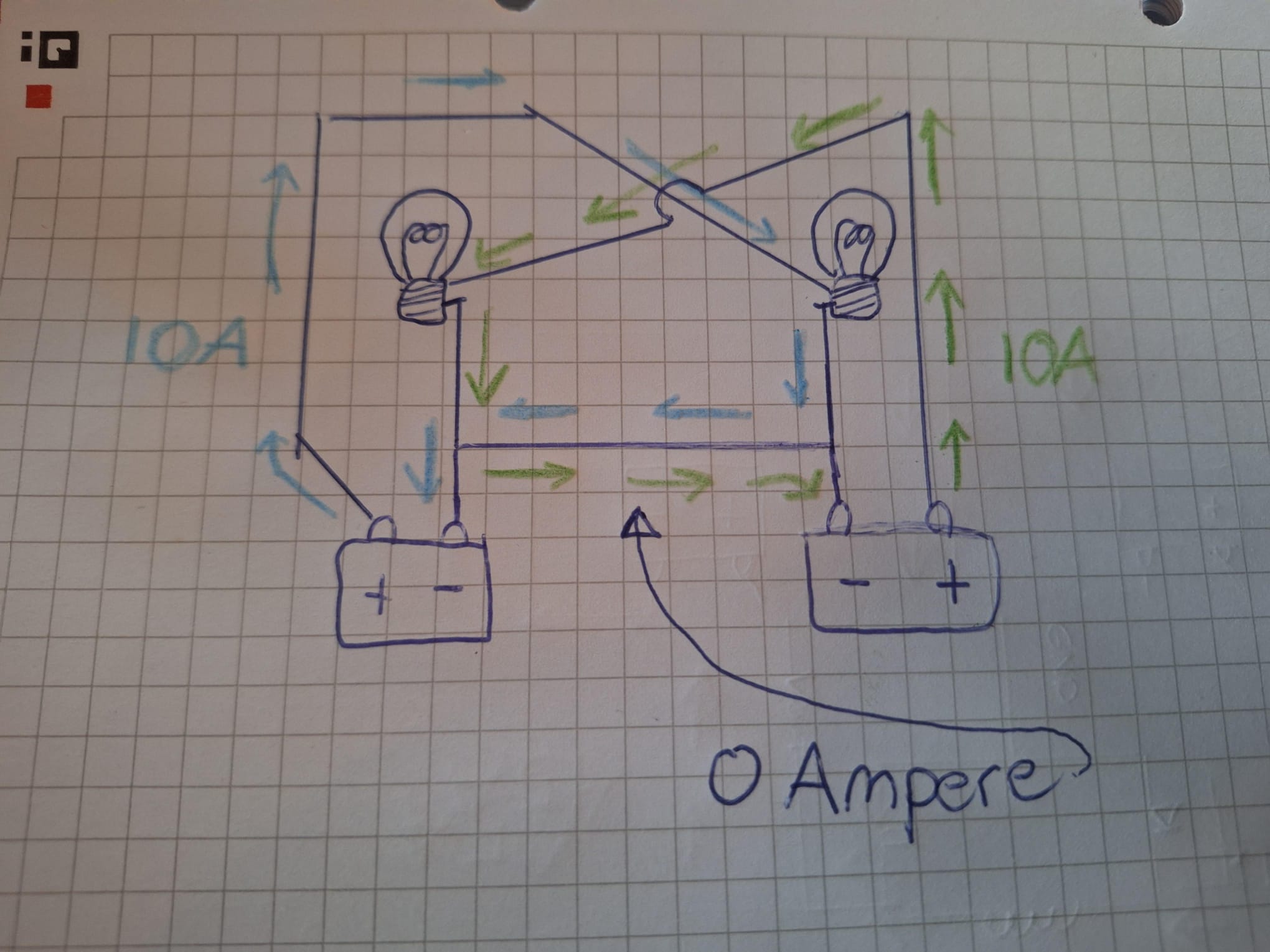

Ach op die manier dan is net iets anders.
Een geisoleerde converter klinkt erg duur maar daarin is de spoel vervangen door een duurdere trafo.
Van een geïsoleerde converter is de ingang en uitgang dus volledig geschieden met elk een Eigen GND.
Nu kan je die 2 GND's wel weer aan elkaar koppelen en dan zijn de stromen daar tegen gesteld van elkaar.

Oke, ik heb een nieuw schema getekend. Simplistische versie van een Boost converter.
Want, ik heb hier net geleerd dat de Orion XS geen buck-boost converter is, maar een boost converter. En het maakt me eigenlijk ook niet uit, ik wil graag weten of mijn schema/ het verhaal klopt.
Zoals je in het schema ziet is de boost converter de accu met 45A aan het laden, de spanning van Vout is hoger dan Vin, dus laten we zeggen dat er vanaf de 1e accu 50A loopt.
Dit schema heeft net als de Orion XS een gemeenschappelijke GND.
Volgens mij loopt er door de GND draad nu 50A.

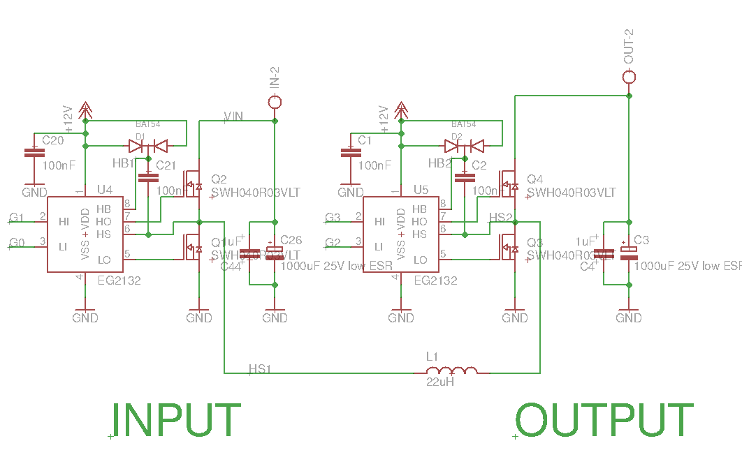

Als (zoals "buck" impliceert) de ingangsspanning hoger is dan de uitgangsspanning, dan kan dat schema niet voorkomen dat de uitgang omhoog getrokken wordt tot de ingangsspanning minus een diodedrop. De spoel geleidt gewoon.
Combineer je deze met je eerdere tekening, dan krijg je het schema wat benleentje zojuist gepost heeft.
In dat schema kan je de diodes nog vervangen door mosfets. Enerzijds, stuur je die gewoon niet aan, dan is de parasitaire diode gewoon diode. Anderzijds, als je hem als de diode geleidt AANzet, dan worden de verliezen lager.
Hier ben ik vandaag mee bezig:
Hier met de gate drivers getekend.
Dit schema is het princiepe schema van een BOOST converter.
Dat klopt:
Waarom zou dit bij de Orion XS dan niet zo zijn??
Als ie de spanning ongeveer 10% omhoog moet doen en 50A aan de ingang doet, dan loopt er een stroom door de lus 1 in de aangegeven richting (UIT de plus van de accu), van 50A.
Aan de andere kant loopt er een stroom van ongeveer 45A de accu IN. Dus ook rechtsom. de richting van de pijlen over het draadje-naar-gnd van de DCDC zijn verschillend: je moet I1 - I2 doen.
Dus ongeveer 5A door de GND draad van de DCDC.
Ohja, anderen riepen: "Kirchhoff"... Dat is: De som van de stromen van iedere node is nul.
Dus kijk naar het knooppunt in de GND draad. 50 UIT, 45IN er mist nog "5 IN" dat moet dus door de derde draad (poot naar boven) lopen.

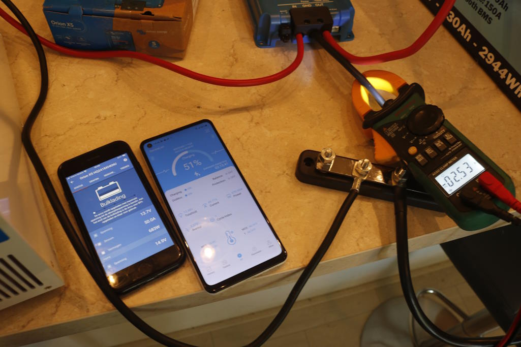

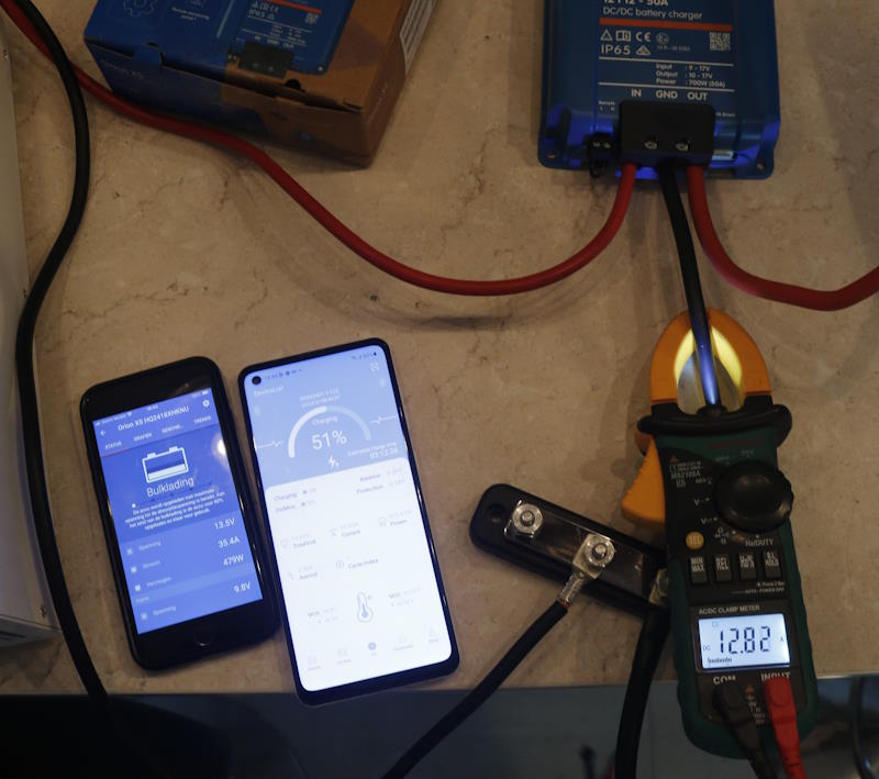

Soms is meten ook gewoon een optie
Ik heb het net even getest: Ingangsspanning 9.8V, daarbij trekt de Orion 50A (dat is dus ook zn ingangslimiet, afgelezen op de voeding) waardoor de uitgang 'slechts' 35A is.
Op dat moment loopt er zo'n 12A door de GND. (en boost ie de 10V dus)
Bij een ingangsspanning van 15V loopt er -2.5A en komt er de volle 50A uit de Orion. (@ 13.7V)
Op dat moment levert de voeding 15V en zo'n 46A
Getest met een 60A regelbare voeding, Orion XS en een 230Ah LiFePO4 accu die halfvol is.
Je ziet dus ook dat (afgerond, de waardes schommelen altijd wat) het totaal altijd rond die 50A zit...
50A ingang, 35A uitgang, dan 12 via de GND (35+12=....)
46A ingang, 50A uitgang, dan 2.5 via de GND (46+2.5= ....)
In alle gevallen zal de stroom door de GND beperkt zijn en nooit hoger dan 50A, en in de praktijk eerder <10A, pas als de ingangsspanning ver afwijkt van de uitgang loopt deze stroom op. Maar desondanks zou ik die gewoon met minimaal 10mm2 uitvoeren en zelf gewoon de 16A hanteren die ook voor de in- en uitgang aangeraden wordt door Victron.
[Bericht gewijzigd door DJSmiley op (11%)]
Bedankt dat je de moeite hebt genomen om te meten. Dat bevestigt inderdaad wat Rew zegt.
Helemaal in het begin van het topic vroeg ik:
Dus de stroom die er uit gaat en erin gaat heft elkaar dus juist op??
Waarop Arco zei dat niet zo was en er nagenoeg helemaal geen stroom door de GND van de convertor zou lopen.
Het had mij een hoop vragen gescheelt als ik wist dat dit dus wél zo was haha.
Aan de ene kant klinkt het logisch dat een positieve stroom en negatieve stroom elkaar opheft.
Aan de andere kant vind ik het vreemd, dus er gaat 50A heen en 45A terug, en dan loopt er 'maar' 5A door de kabel. Voor mijn gevoel zou er 95A door de gemeenschappelijke GND moeten lopen welke kant de stromen ook op gaan.
Maar goed, dat is mijn gebrek aan kennis.
Nee, een wiskundefoutje....
2 stromen in tegengestelde richting vereffenen elkaar dus
+50 + -45 = 5

Stel je voor ik heb de volgende situatie zoals in mijn bijgevoegde schema.
Dan loopt er in het stuk waar de groene en blauwe pijlen beide lopen dus 0 ampere als ik het goed begrijp?
Ondanks dat deze draad enige weerstand heeft wordt er in deze draad dus totaal geen warmte ontwikkelt als beide stromen exact 10A zijn?
Voor mijn gevoel zou het draad juist 2x zo warm moeten worden als wanneer er maar 1 lamp aan staat.
Het is wel precies wat meneer Kirchhoff heeft onderzocht. Er is zelfs een Wet van Kirchhoff die stel dat in elk knooppunt van de schakeling de stroom nul is.
https://nl.wikipedia.org/wiki/Elektriciteitswetten_van_Kirchhoff
Als ik boven de linkeraccu daar boven de min aansluiting naar dit knooppunt kijkt dan zie ik.
Er gaat een groene pijl naar en weer weg van dit knooppunt.
HEt zelfde voor de blauwe pijlen er gaat er 1 naartoe en 1 weer weg.
De stroom daar is 0A.
Voor het knooppunt boven de linker accu geld hetzelfde.
Misschien dat het je help als je eerst naar de spanningen op diverse punten kijkt. Want uit de spanning volgt pas de stroom.
Als elk stukje draad precies gelijk weerstand heeft dan zou de spanning op de 2 knooppunten exact gelijk moeten zijn. Bij exact gelijke spanningen kan er geen stroom lopen.
Om de spanningen te bepalen zou je elke stukje draad even een weerstand kunnen geven.
[Bericht gewijzigd door benleentje op (27%)]
Maar voor mijn gevoel is het gewoon raar dat wanner 2 stromen in tegengestelde richting door een kabel gaan je deze elkaar dus vereffenen.
Dat gebeurt ook niet. Door 1 geleider kan maar 1 stroom lopen.
De vereffening gebeurt in het knooppunt van drie.
Soms helpt het om het verhaal nauwkeurig te verwoorden. Kromtaal leidt tot verwarring en onbegrip.
Oke, en hoeveel ampere loopt er dan in het stuk tussen de knoopunten van drie in mijn schema?
Waar doel je op?
Daarom ook dat ik zei kijk anders eerst naar de spanning.
Vul voor elke stukje draad een gelijk weerstand in en ga er eens mee rekenen.
Stroom is het gevolg van spanningsverschillen. Als er ergens dan 0A zou meten lopen zou er dus ook geen spanningsverschil mogen zijn.
Denken dat er 2 stromen door een draad kunnen. :). Let op ik maak maar een grapje. Want we zitten allemaal wel eens in een verkeerde gedachte spiraal. En dan help het soms om een vergelijkbare situatie die je wel kent te gaan bekijken en dat te vergelijken met de situatie waar je op vast loopt.
Je kan ook heel simpel 1 stukje draad nemen en daar links en recht wat verzonnen spanning bij zetten. En dan vanuit de weerstand van de draad de stroom te bepalen. En dan een situatie met spanningen bedenken waarin er 2 stromen door 1 stuk draad kunnen lopen. Ik ben benieuwd.
[Bericht gewijzigd door benleentje op (15%)]
Goed punt. Stel de draden tussen minpolen en knooppunten zijn 0,1 ohm dan staat er over beide draden dus 1 volt.
Zou 1 draad een grotere weerstand hebben dan is de spanning niet meer gelijk. Maar dan zou de 10A geen 10A meer zijn maar iets minder dan 10A en loopt er dus wel een minimale stroom tussen de 2 knooppunten, namelijk het verschil tussen 10A en 'iets minder dan 10A' ?
