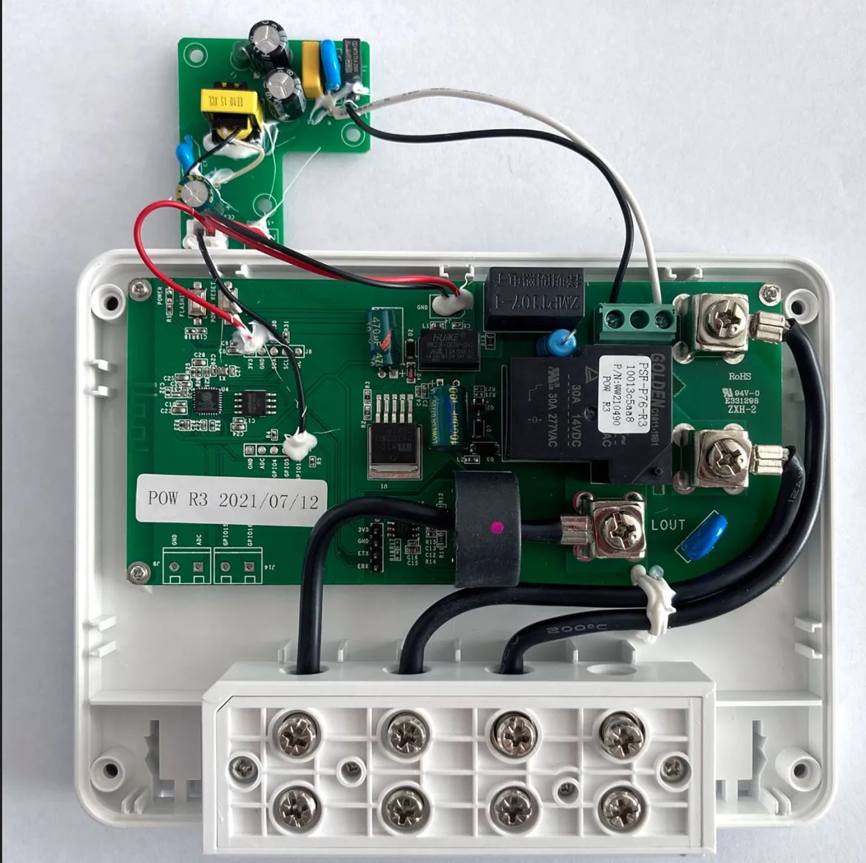

In de POWR3 van Sonoff zit een kontactor die 25A/5000W kan schakelen. Is van veel betere kwaliteit als die pruts-relaitjes die doorgaans in de 'smart' stopcontacten zitten. De POWR3 heeft ook degelijke klemmen voor de aansluiting.

Die ziet er inderdaad behoorlijk stevig uit, inclusief een "echte" stroomtrafo in plaats van een SMD weerstand als shunt.
