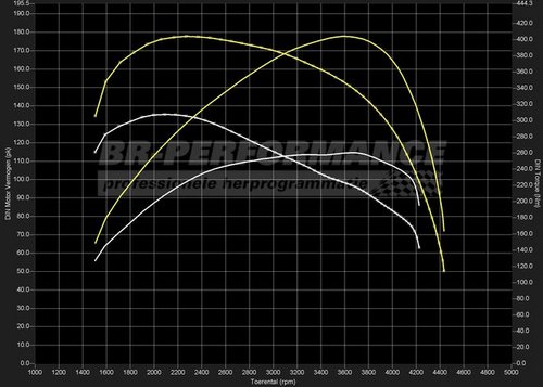

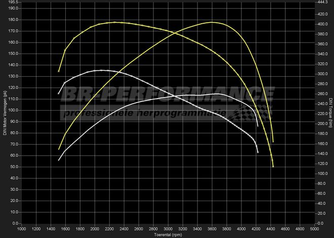

Maar ook belangrijk is waar dat koppel geleverd wordt. Of het alleen bij hoge toerentallen is of over een brede band. Dat laatste rijdt ook veel fijner.
Dit is wat een tuner zegt, kijk alleen naar de witte lijnen, geel is wat ze ervan maken (zeggen ze):
Je ziet al vol koppel bij een 2000 toeren. En hij loopt met vermogen tot 3500 a 4000 toeren. Dat scheelt een hoop schakelen.
Bij 2000 toeren en zelfs lager rijdt hij vrolijk door met een zware last. Maar wil ik flink optrekken moet ik hem dan wel boven de 2500 toeren gooien. Maar dat gaat tegen mijn technisch gevoel. De automaat (het is aan automaat) doet dat wel graag als je veel gas geeft, een beetje teveel naar mijn zin.

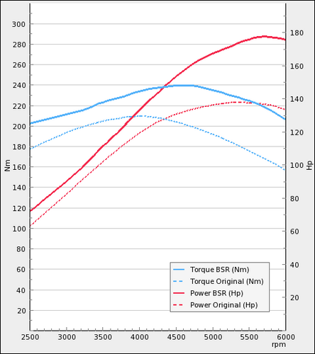

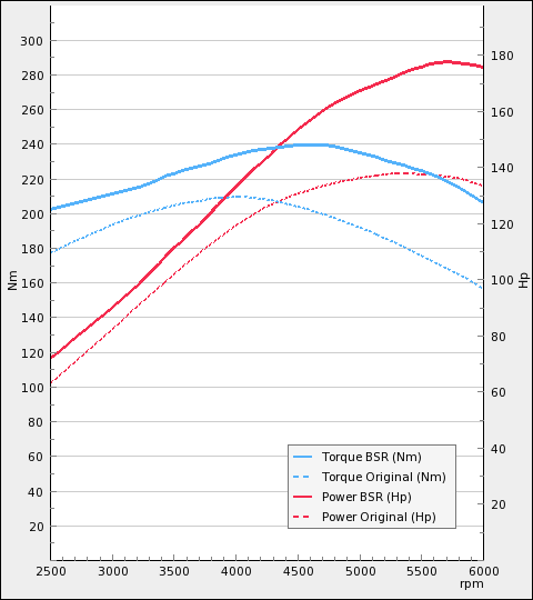

hier een dyno van een volvo 2.4 met standaard 140pk (chiptuning is de hoger lijn). minder dan 2500rpm doet een benzine weinig, maar eens daarboven is het plezant
op een 3800rpm haal die al 120pk (85% vermogen) en die blijft daar boven tot 6000rpm en dat maakt een benzine vinnig.
houd die boven de 3000rpm, dan blijft die gaan, maar het verbruik ook.
daar zal je dan ook weinig last hebben van vuile bougies. ga je met een benzine zuinig en laag in toeren rijden, dan krijg je ellende, VEEL ellende.

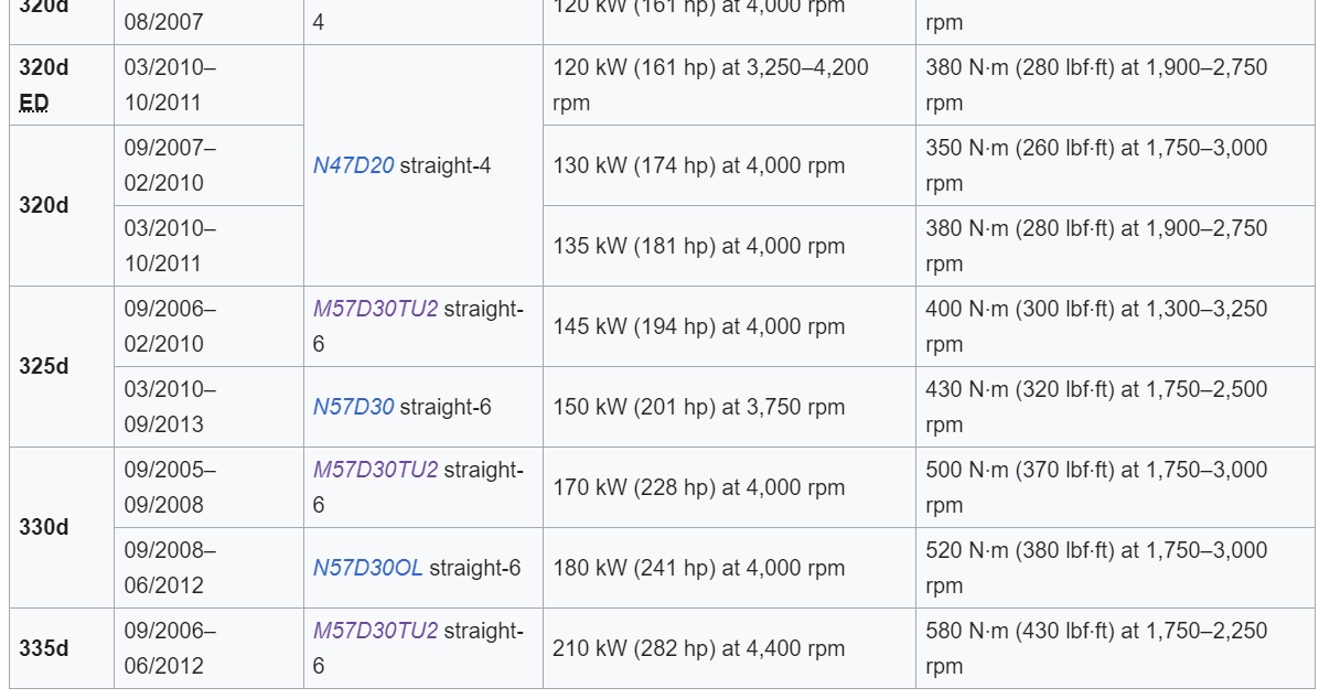

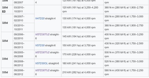

het is al even geleden, denk 2007-2010 ergens (mijn vorige job nog) en denk dat het deze motor was
M57D30TU2
dezelfde 3.0 motor in de 325 330 en 335 bmw.
ik weet dat die in duitsland alle onderdelen websites aan het opzoeken was.
een turbo voor een 330D, een turbo voor een 335D
een koppeling, een vernsellingsbak.... elk onderdeel heeft die los opgezocht en bleken allemaal dezelfde delen te zijn
als voor TS enkel die gasklep het verschil is, zou ik ze rap vervangen
Paul Welther
Nog 1x dan een 330d heeft 1 turbo een 335d 2 turbo's. 325d is een terug getunde 330d en een de 2 liters hebben allemaal het zelfde onderblok behalve de X3 en dat onderblok gebruiken we voor de race versies en kom je aan 320pk en beperkt tot 500Nm in verband met de bak.
