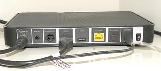

Wij hebben al vele jaren een Ziggo Next box. Geen Mini maar een ouder type . Zie foto.
Wanneer wij alleen naar de radio of tv willen luisteren op onze eigen MFB boxen (ingebouwd Motion feedback versterker+luidsprekers combinatie) sluit ik de eigenbouw voorversterker aan op de audio uitgang van de Next box.
Werkt prima, hoewel volgens sommigen de geluids kwaliteit niet voldoende is.
Dus luisteren naar de radio zenders terwijl de TV uitstaat.
ECHTER, wanneer wij het volume van het geluid willen wijzigen moet ik naar mijn voorversterker lopen om aan de volume knop te draaien.
Via onze bijbehorende afstand bediening is er wel de mogelijkheid om andere zenders te kiezen (radio en TV) maar het volume kan ik niet regelen.
Ik weet niet hoe dat met de Next Mini is ?
Maar misschien de audio van de box m.b.v. een HDMI splitser splitsen en dan vanaf 1 van de 2 HDMI kabels de audio af tappen en naar mijn voorversterker sturen??, óf het stereo geluid van de scart connector aftappen?
Zou ik dan wel de A/B kunnen gebruiken?

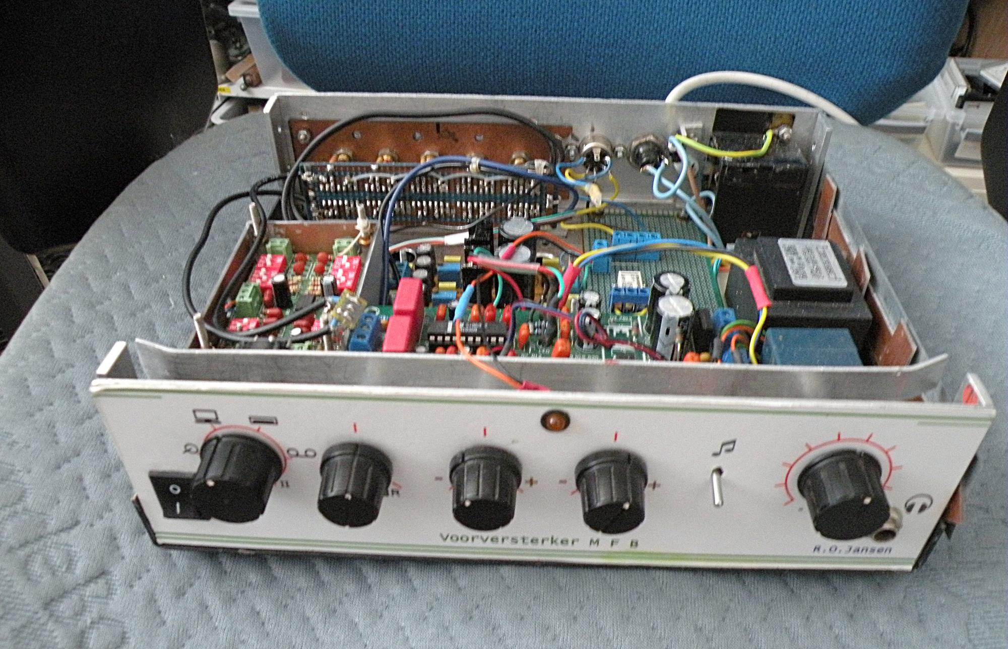

Nette voorversterker heb je gebouwd overigens!

Wat een rare scart uitgang zit er op!
Ik ben bang dat dit ongeregeld geluid is, net als de audio uit de 3,5 jack.
Vroeger, toen alles beter was, zaten er 2 echte scart aansluitingen op een decoder, eentje voor de TV en eentje voor de video. Die voor de TV had geregeld audio uit, voor de video uiteraard ongeregeld. Meestal zaten er ook nog gewone tulpstekkertjes aan met audio out, en die waren geregeld. Dus kon je daar de versterker op aansluiten en met de AB vd decoder het geluid regelen. Bij radio kon de TV uit.
Kan allemaal niet meer met die nieuwe zooi.

Ik heb nu de aansluitingen van die rare scart aansluiting. _/-\o_
Zie afbeelding.
En nu zelf een 3-pennetjes verbinding maken naar tulp plugjes
ruud

De aparte scartaansluiting zie je wel vaker want die wordt gebruikt om ruimte in de behuizing te besparen.
Bij de Next wordt dan een soort van scartkabeladaptor meegeleverd om de scartkabel op aan te sluiten.
Het is echter wel zo dat het volume van het audio uit signaal niet met de afstandsbediening te regelen is maar om een versterker/tv van audio te voorzien.
De volumeregeling op de afstandsbediening is alleen bedoeld om het volume van de tv mee te regelen en meer ook niet.

De link van marcob zou een optie kunnen zijn maar dan in plaats van de reeds ingebouwde volume regelaar en mede omdat u de voorversterker zelf gebouwd heeft weet u ook wat er wel of niet mogelijk is.
De volume regelaar op de audio ingang aansluiten lijkt mij geen optie want dan wordt alleen het ingangssignaal gedempt en maakt dat het volume van de voorversterker zelf op de maximaal volume ingesteld moet gaan worden en dat is niet bevorderlijk voor de geluidkwaliteit.
Dat een project van een ander geen succes bleek te zijn kunt u als een uitdaging zien en kan zo'n volume regelaar plaatsen een goede oplossing zijn.
Volgens mij zie ik daar de bekende Alps volumepot. Daar zijn ook gemotoriseerde versies van.
Ik zou bij dit soort ouder Hifi niet direct wakker liggen van een minder gunstige gain structure. Het is geen studiowerk.
( Maar spot ik daar zo een DC-gestuurde toonregeling?... Dat voelt wel ietwat zonde in combinatie met een set goede MFB's. - Deze negativiteit van mij terzijde. Het geeft wel een gemakkelijke aansluiting voor een RC)
