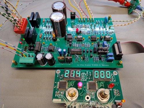

Ik doe allerlei projecten met borden van AD, TI en vele anderen. Elke keer ben je weer voeding aan aan het sluiten, een hoop kabels. En als je dat wil presenteren ziet er dat niet uit. Ik zou wel foto's willen laten zien, maar dat gaat niet, alles is voor anderen.
Sommige borden zijn 3x3 cm,10 bij 10 etc. De meeste hebben op de hoeken montagegaatjes. Er kan ook een Arduino of Raspberry Pi of zo bijzitten.
Dan ligt dat op een tafel met een hoop draden, alle borden scheef. Ik zou dat netjes willen kunnen opstellen zodat ik een fatsoenlijk presentatie kan maken. Gewoon dat het er netjes uitziet in plaats van een hoop draden en borden door elkaar.
In dit voorbeeld heeft de poster zijn best gedaan om het al wat te ordenen: https://lh3.googleusercontent.com/pw/ACtC-3cJ7FmRuCEl_8rsz8_jKe62ICtL3Hzvdp6NCq7XJ2u9K4E2QD9t-Nqx_-HzRVkVHFPSI_vMLvHNTAe76pT8l7DVsON5dsTf6qDPA6mMxf7e7wezNzza6exdy167NITWiqmsqxEtOWy-QC28mp6jGdpY=w800-h534-no?authuser=0
Op dat groene bord heeft hij al e.e.a. vastgeschroefd. Ik zoek iets om ontwikkelborden netjes te kunnen vast zetten. Ik kan het natuurlijk op een houten plank schroeven. Maar er zal toch wel iets beters zijn?

testopstelling:
prototype:

testopstelling:[bijlage]
prototype:[bijlage]
Inderdaad ziet het er dan uit als jouw testopstelling in die 1e foto. Dan werkt het en maak ik een demo. Maar dat ziet er dan niet uit. Zo netjes als in jouw 2e foto hoeft ook niet.

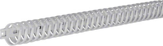

Als je zegt dat je veel kabels en losse draden hebt is denk ik toch de beste manier om die draden per stuk op lengte te maken. Maar toen dacht ik waar gebruik je niet een klein stukje flexgoot. Dat is een speciaal type kabelgoot met vinger zodat draden er makkelijk in en uit kunnen.
En toen vond ik deze die is wel schattig ;).
https://media.s-bol.com/RkYjN5GBRBzK/0Y7nWVG/550x155.jpg
https://www.bol.com/nl/nl/p/hager-m5692-kabelgoot-flexgoot-500-x-33-x-…
Draden die te lang zijn kan je in de goot een lusje laten maken.

Combineer dat met wat flexgoot op magneten en je bent klaar.
