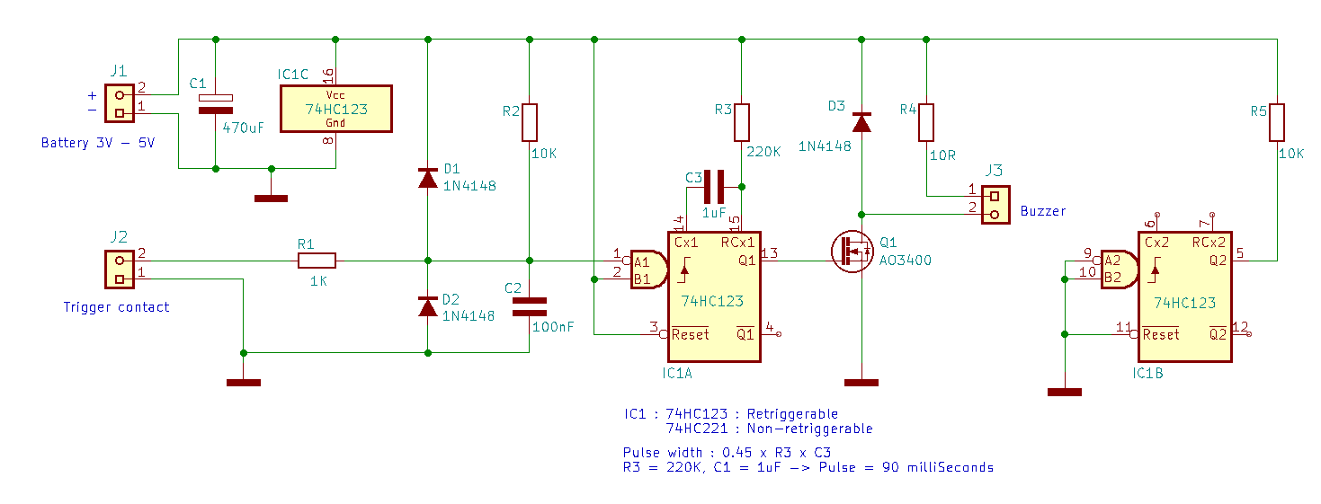

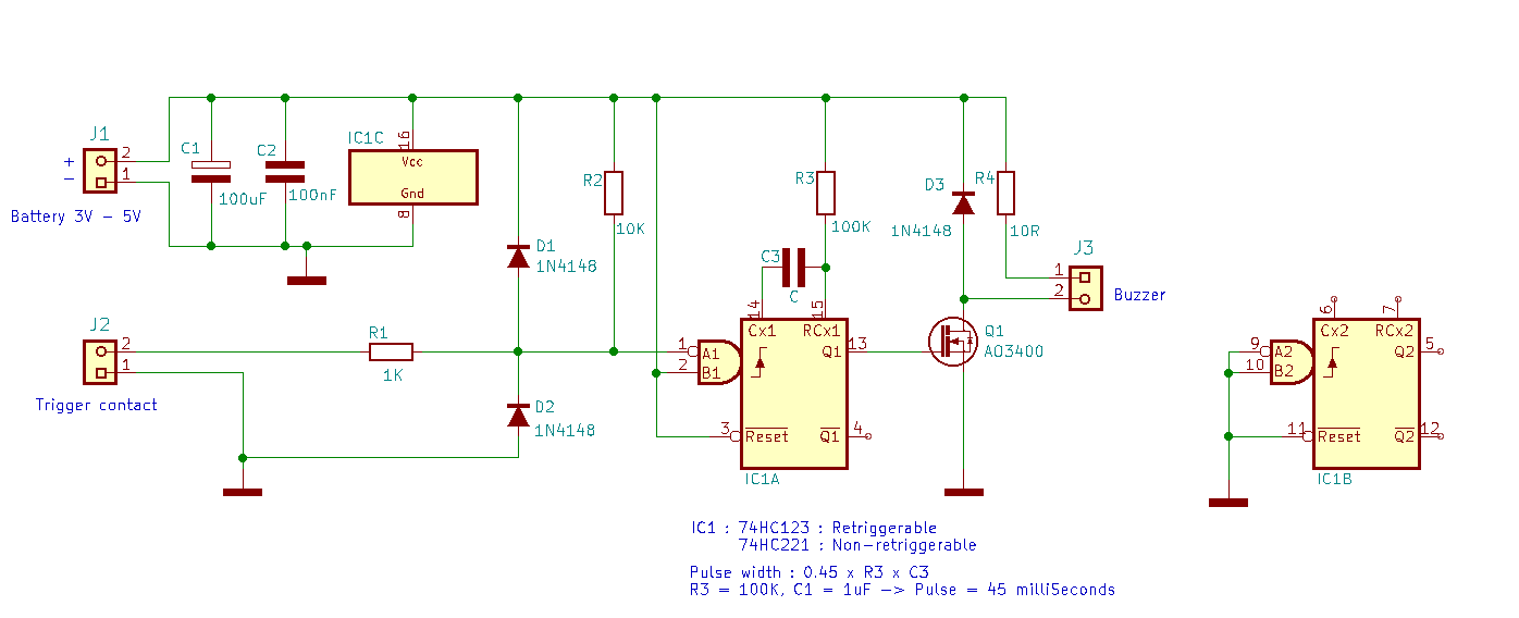

Ik zou ook zeker gaan voor een timer chipje, zoals 74HC123 of 74HC221. Het voordeel is dan vooral dat die 0 stroomverbruik hebben zolang ze niet getriggerd worden, dus een enkele 3V batterij (CR2032 bijv) gaat nooit meer leeg.
Het schema kun je dan bijv zo opbouwen:
De 74HC123 is retriggereable. dwz dat korte pulsen worden verlengd naar de RC-tijd (45 mS), en lange pulsen blijven lang.
De 74HC221 is non-retriggereable. dwz dat zowel korte als lange pulsen altijd een puls van RC-tijd (45 mS) geven.
Je kunt de RC-tijd aanpassen door te spelen met de waarde van R3 en C3.
Correctie:
- Bij allebei de chips is de puls-tijd vast. Om een puls te verlengen moet het contact even loslaten.
- Er is ook een enkelvoudige chip verkrijgbaar: 47LVC1G123

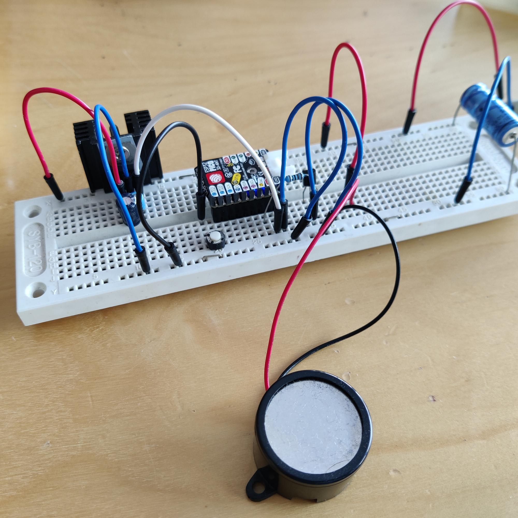

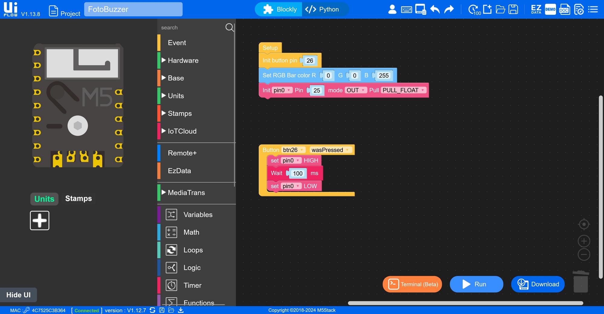

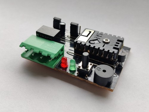

Ik heb even een M5Stack Pico module (ESP32) genomen en op een breadboardje gezet. Dit lijkt mij makkelijker dan welke andere microcontroller.
Denk je dat je dit zelf kunt opbouwen?

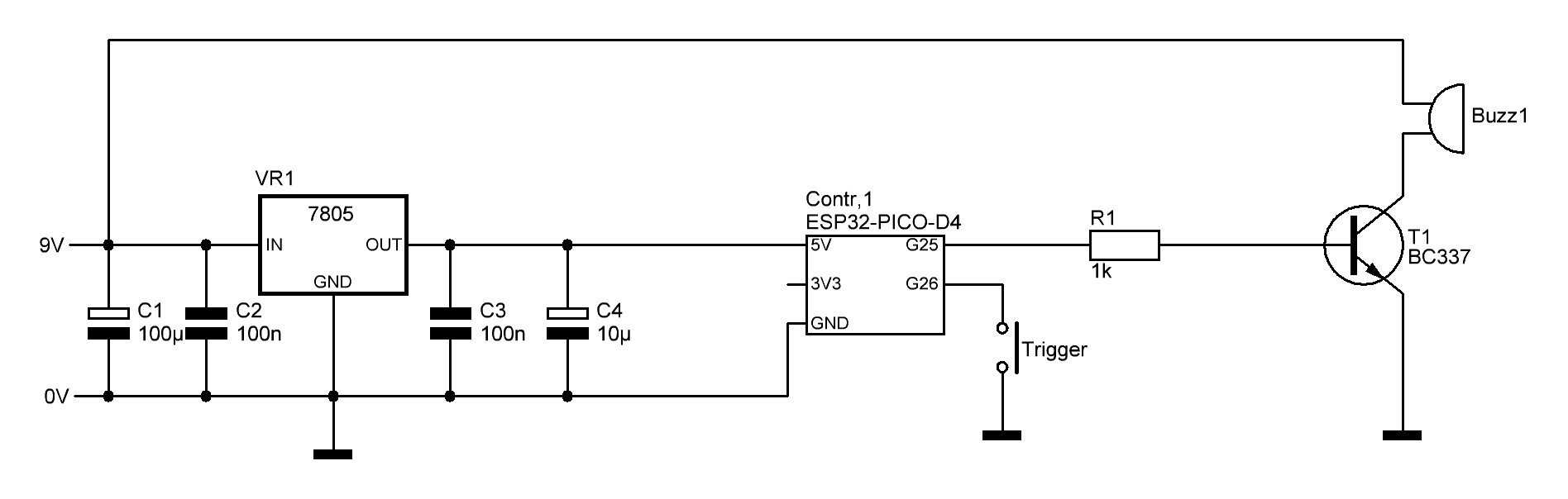

Ik zal vanmiddag even een schema posten. EDIT: Bij deze.
Hier heb ik een LM7805 gebruikt, waardoor de voedingsspanning 9V moet zijn, maar hier kan ook een DCDC converter voor worden gebruikt met een lagere drop - die had ik even niet voor handen. Het geheel trekt zo'n 50mA bij 9V.
De door mij gebruikte buzzer geeft een oorverdovende piep bij 100ms - dit onafhankelijk van de tijd dat de drukknop (= camera de trigger) ingedrukt wordt.

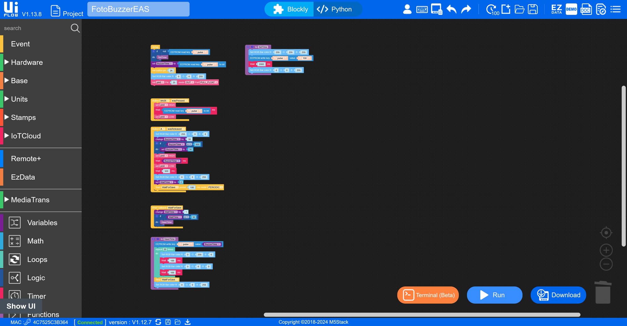

De software kan je om te beginnen van mij gebruiken en is via de internetbrowser grafisch te programmeren. Dus programmeerkennis is niet vereist en je hebt geen speciale tools of kabels nodig. Alleen voor het flashen, maar als je de Atom-module neemt (software is het zelfde), dan flash je die eenvoudig via de USB-poort en meegeleverde kabel en programeer je vervolgens via Wifi en de browser met https://flow.m5stack.com/ de onderstaande code.
import machine
import time
btn26 = btn.attach(26)
def button26_wasPressed():
global pin0
pin0.on()
wait_ms(100)
pin0.off()
pass
btn26.wasPressed(button26_wasPressed)
rgb.setColorAll(0x0000ff)
pin0 = machine.Pin(25, mode=machine.Pin.OUT, pull=0x00)Mocht je het te ingewikkeld vinden om er zelf mee aan de slag te gaan, kan ik het voor je op een printje zetten en programmeren.
Denk je dat je dit zelf kunt opbouwen?[bijlage]
De door mij gebruikte buzzer geeft een oorverdovende piep bij 100ms - dit onafhankelijk van de tijd dat de drukknop (= camera de trigger) ingedrukt wordt.[bijlage]
import machine import time btn26 = btn.attach(26) def button26_wasPressed(): global pin0 pin0.on() wait_ms(100) pin0.off() pass btn26.wasPressed(button26_wasPressed) rgb.setColorAll(0x0000ff) pin0 = machine.Pin(25, mode=machine.Pin.OUT, pull=0x00)Mocht je het te ingewikkeld vinden om er zelf mee aan de slag te gaan, kan ik het voor je op een printje zetten en programmeren.

Ik zou ook zeker gaan voor een timer chipje, zoals 74HC123 of 74HC221. Het voordeel is dan vooral dat die 0 stroomverbruik hebben zolang ze niet getriggerd worden, dus een enkele 3V batterij (CR2032 bijv) gaat nooit meer leeg.Het schema kun je dan bijv zo opbouwen:
[bijlage]De 74HC123 is retriggereable. dwz dat korte pulsen worden verlengd naar de RC-tijd (45 mS), en lange pulsen blijven lang.
Correctie:

IC1 is een timer chipje. Daarin zitten 2 timers (monostable multivibrators) waarvan er maar 1 wordt gebruikt. Dus IC1A, IC1B en IC1C zitten samen in een enkel IC.
Het contact wordt nauwelijks belast. Dat krijgt 5Volt, en moet 0.5 mA schakelen. Daarvan gaat die nooit stuk.

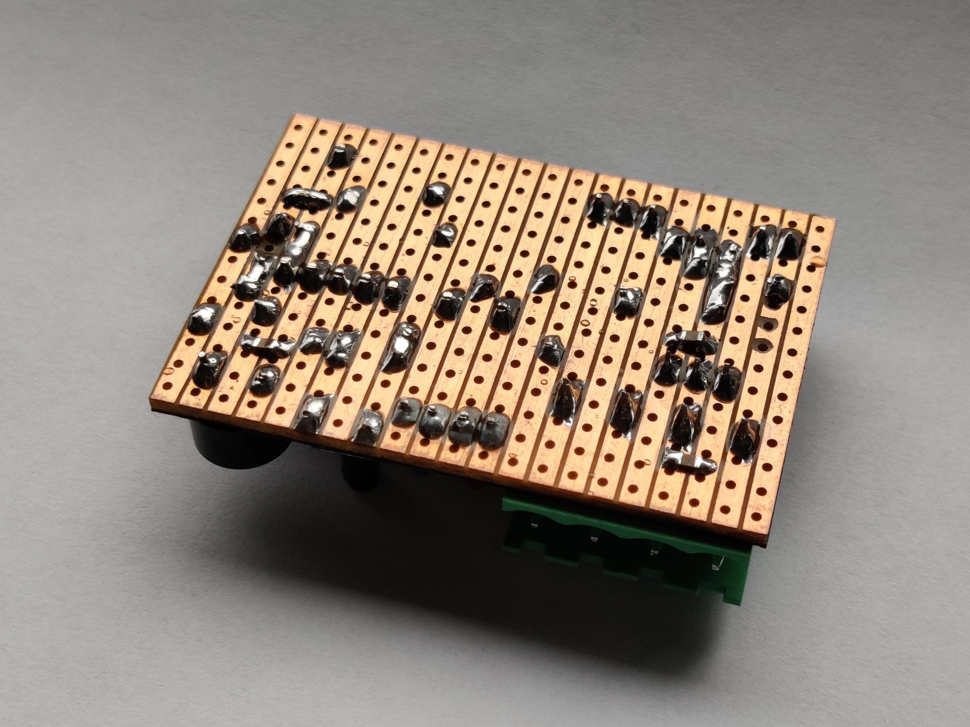

Ik wil het best bouwen, maar ik heb de componenten niet in huis. Dus die moet ik dan bestellen. Stuur maar een mailtje als je wilt.

Dus jij zou het op een print kunnen zetten voor me?
Zeker. Ik kan het voor je op een printje zetten en per envelop naar je toesturen. De kosten voor de materialen (nader te bespreken (type aansluitingen, ingebouwde/externe buzzer, enz.)) zullen tussen de €10 en €15 liggen excl. verzending.

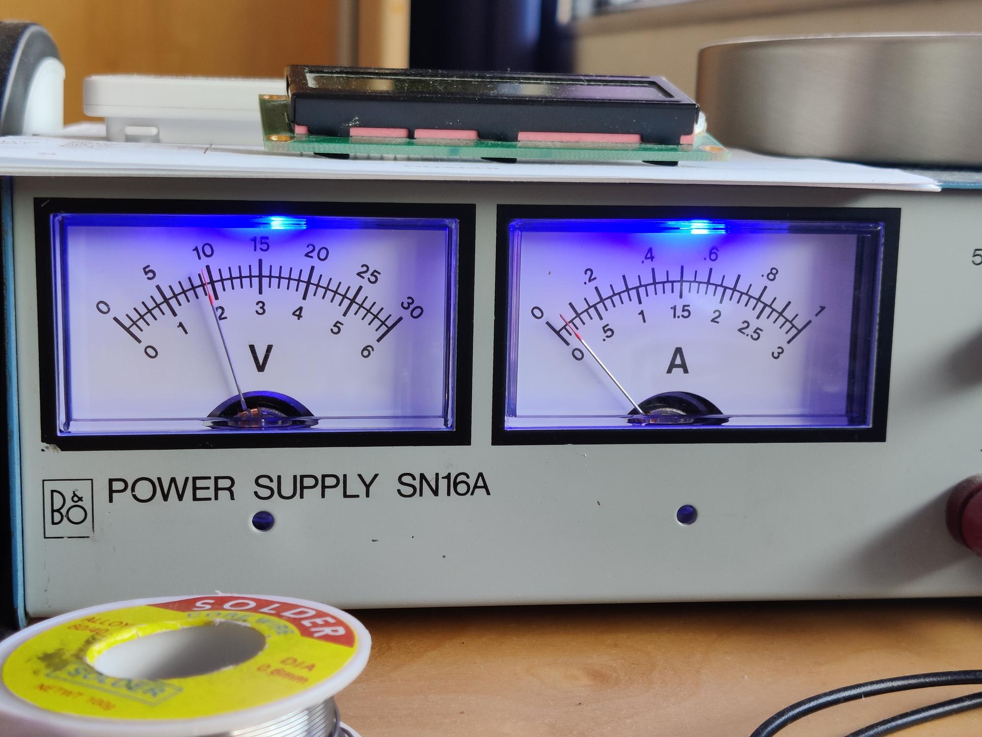

Begrijp ik het goed dat het verbruik 50 mA is constant is?
Of is dat enkel op het moment van de beep?
Ik heb het nog even nagemeten 35mA en 33mA zonder LED constant.
De Esp kan ook in slaapstand worden gezet waardoor het verbruik lager wordt. Met UIflow lukte me dat niet, maar dat kan je eventueel achteraf zelf programmeren of met een beetje hulp van dit forum. Als je de hardware hebt, kan je zelf spelen met de software.

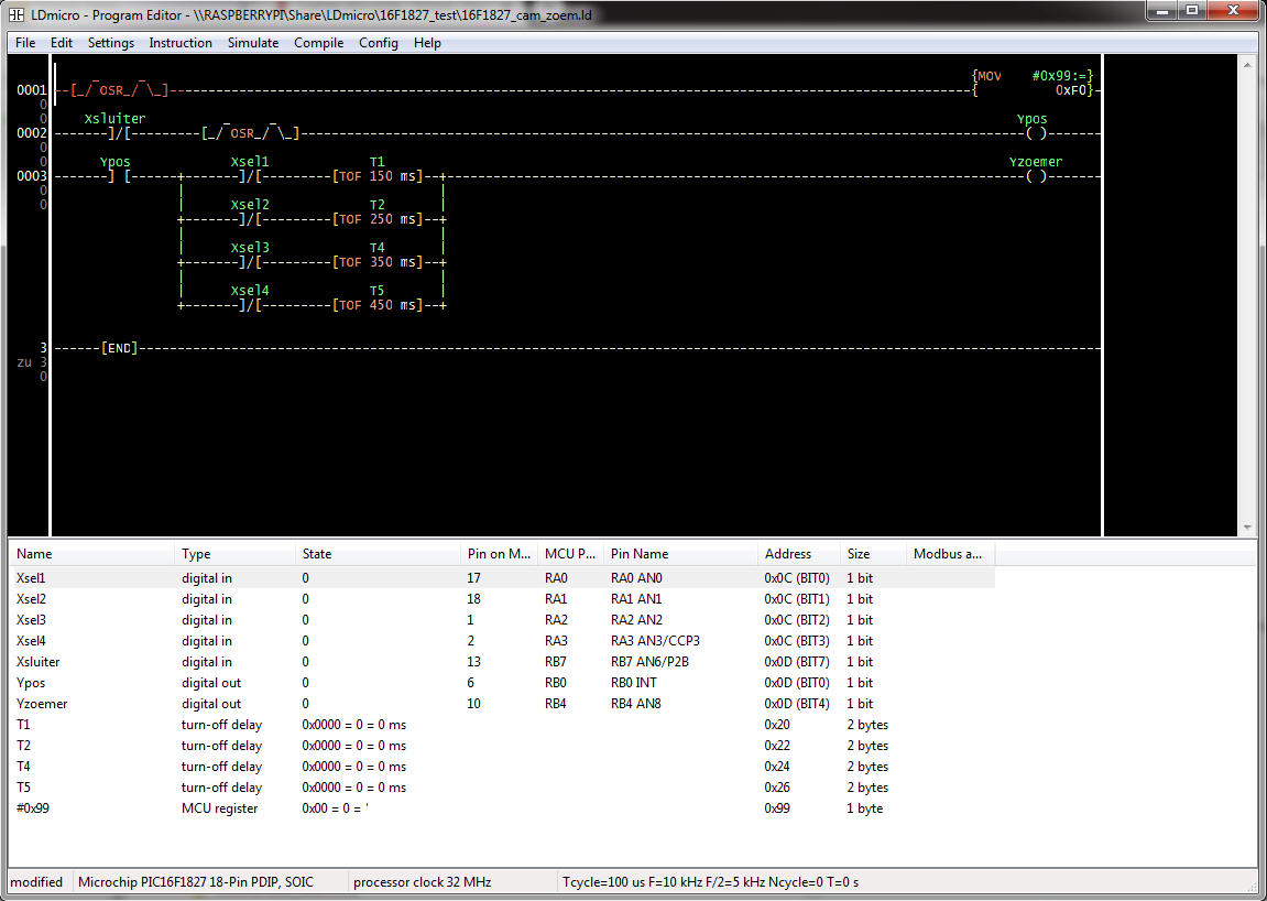

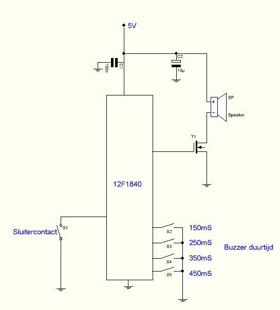

Zondag heb ik een programma gemaakt voor een 8pin PIC16F1840 als tijdverdrijf en zou het eens op gaatjesprint willen solderen en zien wat het resultaat is qua sound en verbruik en misschien kun je het dan overnemen tegen kostprijs maar je bent tot niets verplicht.

10mS voor een actieve buzzer is te kort, ik heb er jaren geleden een 10tal gekocht op Alie en die hebben meer tijd nodig door de inwendige oscillator.
150mS klinkt goed en klinken net zoals een druktoets op een toestel, 450mS is volgens mij al te lang.
15 tijden is volgens mij teveel voor deze toepassing, het is een dual header met zo'n versteekbare verbinding.
De rest is gewenning
De TS woont in BE en als het echt niet goed is kan hij de chip onder gewone briefport terugzenden om te herprogrammeren... maar het zal goed zijn

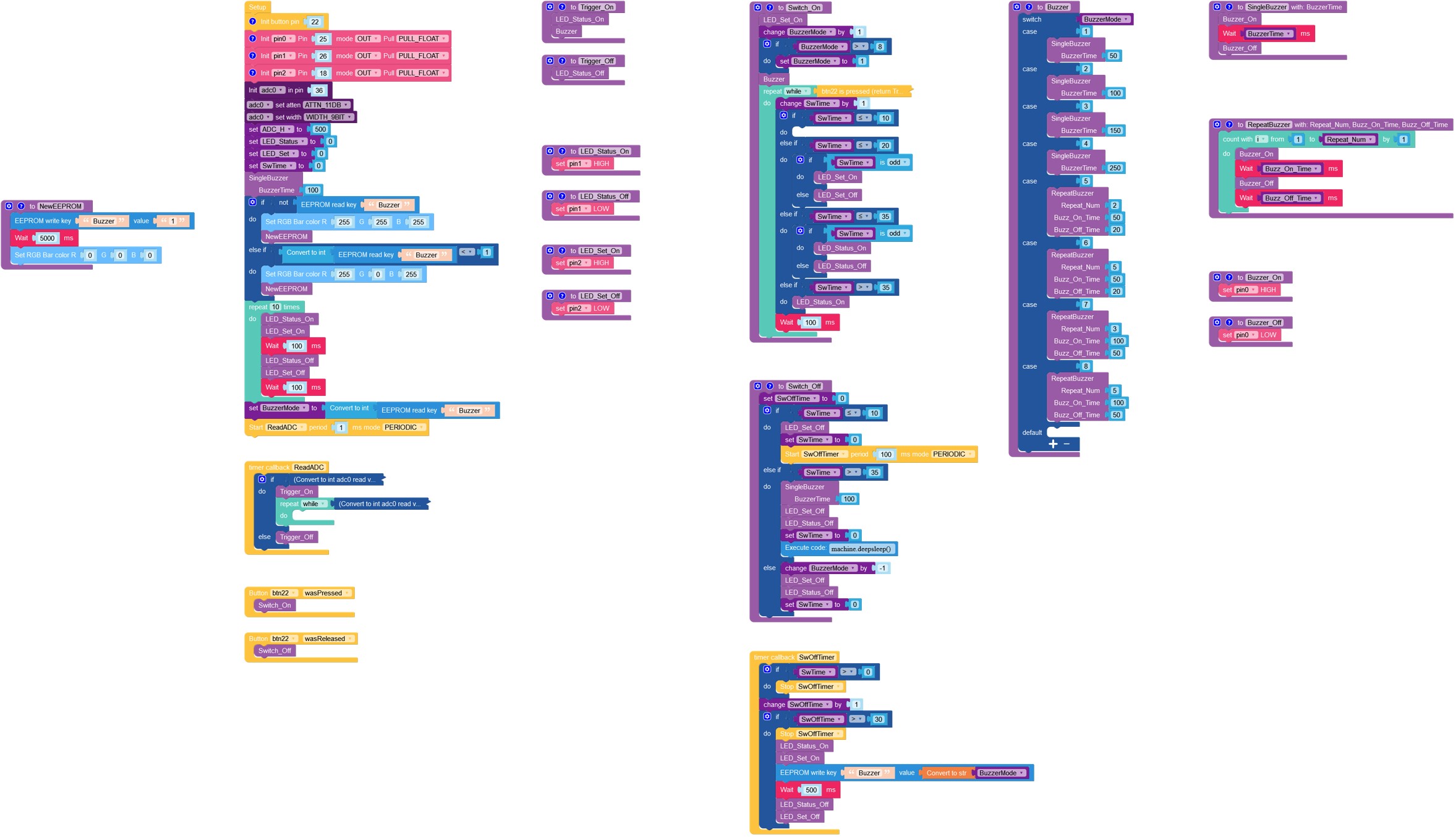

Edit: Ik heb mijn software aangepast. Met een druktoets zijn 10 tijden in de range van 50ms ~ 500ms te selecteren. Tevens is er een terugkoppeling via een RGB LED van de instelling (rood) en het wegschrijven in het geheugen (groen knipperen) wat na 5 sec gebeurd als er geen invoer van de instelling meer is.
@Matt777 heeft met al onze verschillende aangeboden hulp inmiddels ruime keuze in verschillende smaken
Voor de volledigheid de (automatisch gegenereerde) code in MicroPhyton:

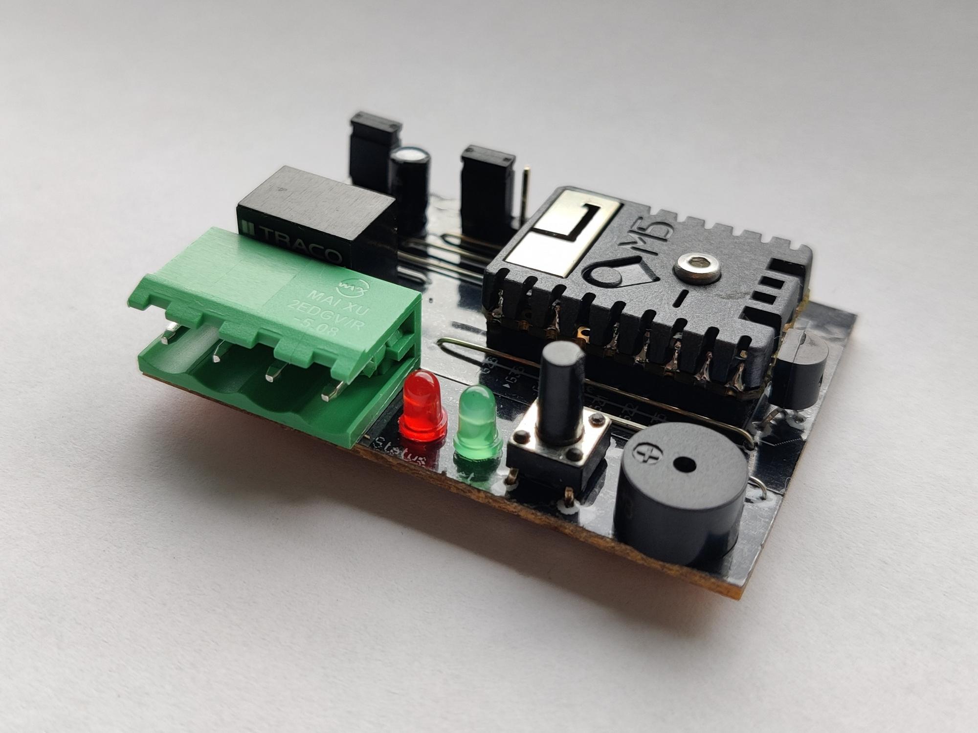

Leuk om iets voor je te maken.

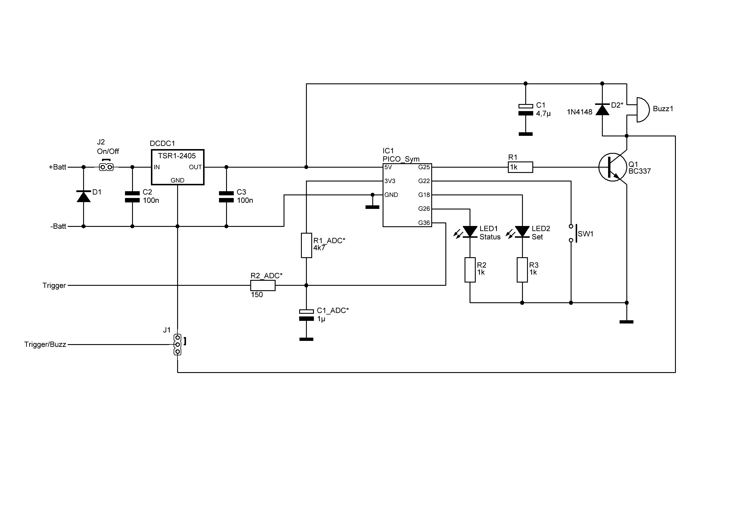

Ik kan 'm geschikt maken voor 6,8 ~ 8,4V, volgens mij wil je dat het liefst. Ik heb een TSR 1-2450 op voorraad.
Deze kan ik voor een meerprijs van €5 integreren zodat je geen powerbank hoeft te gebruiken en kunt aansluiten op de camera. Laat maar weten of je dat wilt.
Je hebt een buzzer op 3V - afgaande dat @deKees een schakelingetje op 3V maakt? Of wil je een interne buzzer op het printje?
Moet het printje in een kastje komen of maak je alleen binnen/bij mooi weer/overdekt foto's?
Welke aansluitingen wil je op de print? Ik reken hier niks extra's voor, ik moet het alleen even voor de print weten:

2x (+&-) aansluiting accu camera; Daar heb je een kabel voor?
2x aansluiting trigger contact; Daar heb je ook een kabel voor?
evt 2x aansluiting externe buzzer

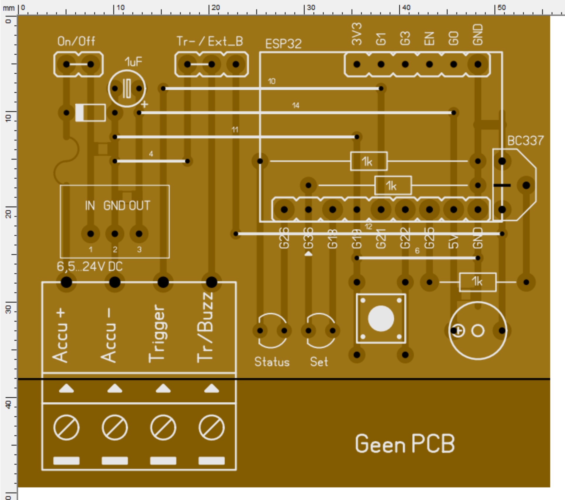

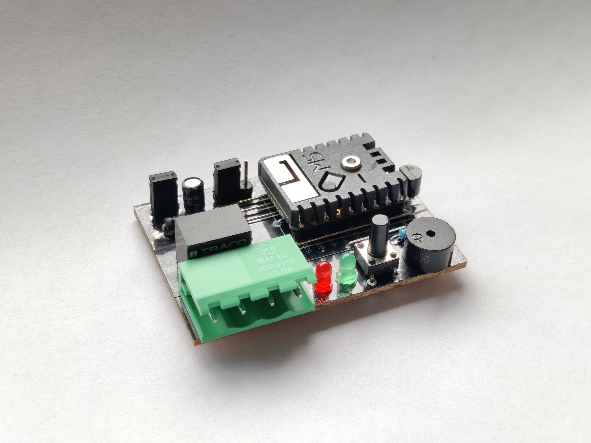

Ik zal een printje tekenen en je wensen hierin meenemen.
Edit: Ik zal een simpel printje tekenen met ingebouwde buzzer die voldoet aan je specs. Voordat ik 'm ga maken zal ik de kostprijs naar je toe mailen en kan je beslissen of je 'm wilt hebben
Ja ik denk dat een ingebouwde buzzer best is. De ene buzzer reageert al anders dan de andere.
Op de accu van de monitor zou top zijn. De aansluiting is barrel type outer 3.5mm inner 1.1mm. Kabellengte 15cm is voldoende Mocht je dat niet voor handen hebben kan ik er ook voor kijken.
Het trigger contact op de camera is een specifieke aansluiting, die connector met kabel heb ik liggen. En kan ik zelf solderen op de print.
Een kastje hoeft niet. In de regen fotograferen wordt vermeden. Ik dacht zelf in te krimpen in een grote krimpkous voor basis bescherming. Dan wordt het ook niet groter dan het is. Kan dat ivm met warmteafvoer?
Edit, de polariteit van de barrel connector moet ik nog uitmeten.
OPTOdesign
Dank Matt777 voor je reactie. Ik heb vanmiddag even een printje getekend en dat is in lijn met jouw antwoord/wensen, dus dat komt goed uit.
+/- 55x40mm op gaatjesprint (ter info: ik gebruik altijd banen, hier verticaal aan de onderzijde met slechts 1 onderbreking bij de transistor).
Edit: Laatste versie. Van links naar rechts aan de onderzijde: Connector, status-LED's, druktoets, buzzer.
Dat zou in krimpkous kunnen. Handig is wel dat de druktoets nog bedienbaar is evenals de druktoets in de module rechtsboven. Truc is dan om niet helemaal aansluitend te krimpen in het midden en de buzzer vrij te laten; deze heeft 'lucht nodig' om te functioneren. Er is nauwelijks warmte ontwikkeling. Dus dat kan prima. Heb je transparante krimpkous van deze maat? Ik heb het evt ook op voorraad.
Op de afneembare connector kun je jouw kabels op aansluiten. Deze zal ik iets naar voren plaatsen zodat deze aan de buitenzijde van de krimpkous komt te zitten. Ik heb een hoop standaard spul qua kabels, maar niet de connectoren die je noemt. Een kabel van 1,5mtr maakt de verzending ook een stuk zwaarder en niet in verhouding duurder.
De kostprijs van de print zal ongeveer €15 zijn.
ESP32 module €8
DCDC converter €5~6
Losse onderdelen en print €1~3
Ga ik dit weekend een printje maken en houd ik je via de mail op de hoogte.

Ok prima geef maar een seintje.
Ziet er professioneel uit
OPTOdesign
Vind dat het niet de schoonheidsprijs verdiend met al die draadbruggen. Ik heb er nog 2 uit kunnen halen door de weerstanden naar de status-LED's anders te plaatsen. Fijn dat het design toch goed gekeurd is.
MGP
LDmicro user.
Aangezien er al 2 versies en 2 leveranciers zijn zal ik mijn versie niet maken, als je niet tevreden bent kun je nog altijd een seintje geven
Bovenstaande ziet er wel heel professioneel uit, petje af want printen tekenen/maken is mijn ding niet.
OPTOdesign
Update:
Printje is klaar!
In plaats van de eerste jumper kan een externe schakelaar worden aangesloten;
De tweede jumper is voor de selectie van de connector: Trigger + GND (2 polig) / Trigger (1-polig) gecombineerd met externe buzzer (1-polig).
Verplichte onderzijde (ik ben niet tevreden over de vloei-resultaten, de warmte-overdracht verliep moeizaam met een verkeerde soldeerpunt, dat is helaas te zien):
Dat ziet er professioneel uit, daar kan ik niet aan tippen.
Vanmiddag heb ik mijn versie gebouwd rond de 74HC123. Die blijkt ook te werken. Maar bij testen bleek het ding toch gevoelig voor dender van de trigger switch. En dat resulteerde in foute triggers bij het openen van het contact. Ik weet niet of de kamera ook een bounce probleem heeft, maar ik heb toch maar een debounce filter ingebouwd (C2).
Ook bleek dat de buzzer een flinke naald-puls oplevert bij uitschakelen. Dus de snubber-diode D3 zit er niet voor niks.
Dit is het uiteindelijk geworden:
PS1: Stroomverbruik tijdens idle ligt rond 1 µA. Dus een aan/uit schakelaar is niet nodig.
PS2: De buzzer trekt pulsen van 50 mA in de beep-frequentie. Gemiddeld ongeveer 25mA.
[Bericht gewijzigd door deKees op (14%)]
OPTOdesign
Ha @deKees. Goed bezig ook
Tip: Heb jij 'm getest op sluitertijden van 1/2000 (0,5ms)? Komt zo'n korte puls voorbij jou combinatie R1, C2?
Bij mij werkt dat dus niet zoals verwacht. De scantijd voor een interrupt is langer. De puls wordt 9 van de 10 keer niet gedetecteerd... Gelukkig ligt ie nog op de werkbank, dus ga dat nog fixen.

Gisteren heb ik de print van @deKees in de bus gekregen.
Uit een eerste test blijkt dat het prima doet waarvoor het ontworpen is.
Bedankt @deKees
Nu nog even kijken voor het bevestigen aan de camera en de verbinding.

MGP
LDmicro user.
Om maar eens het verschil te tonen van in programmeertaal... zie bijlage.
Al die kleurtjes in dat programma is heel mooi om naar te kijken
Zoiets programmeren is hooguit 15min werk inclusief simulatie.
Let wel, ik doe zeker geen afbraak aan andere programmeertalen en het resultaat ervan, mogelijks beter dan mijn voorbeeld.
Onderstaand programma in LDmicro is voor het schema dat ik eerder heb gepost.
OPTOdesign
Ik denk dat hier niet zo zeer het verschil in programmeertaal zit, maar (1) de opzet van de hardware en (2) de functionaliteit.
Jouw schema is veel eenvoudiger van opzet dan die van mij. 4 schakelaars uitlezen kan tijdens de trigger-puls. 1/3 tot de helft van mijn code is alleen al voor de buzzer-instelling. Met 1 drukknop ontkom je niet aan wat meer software.
