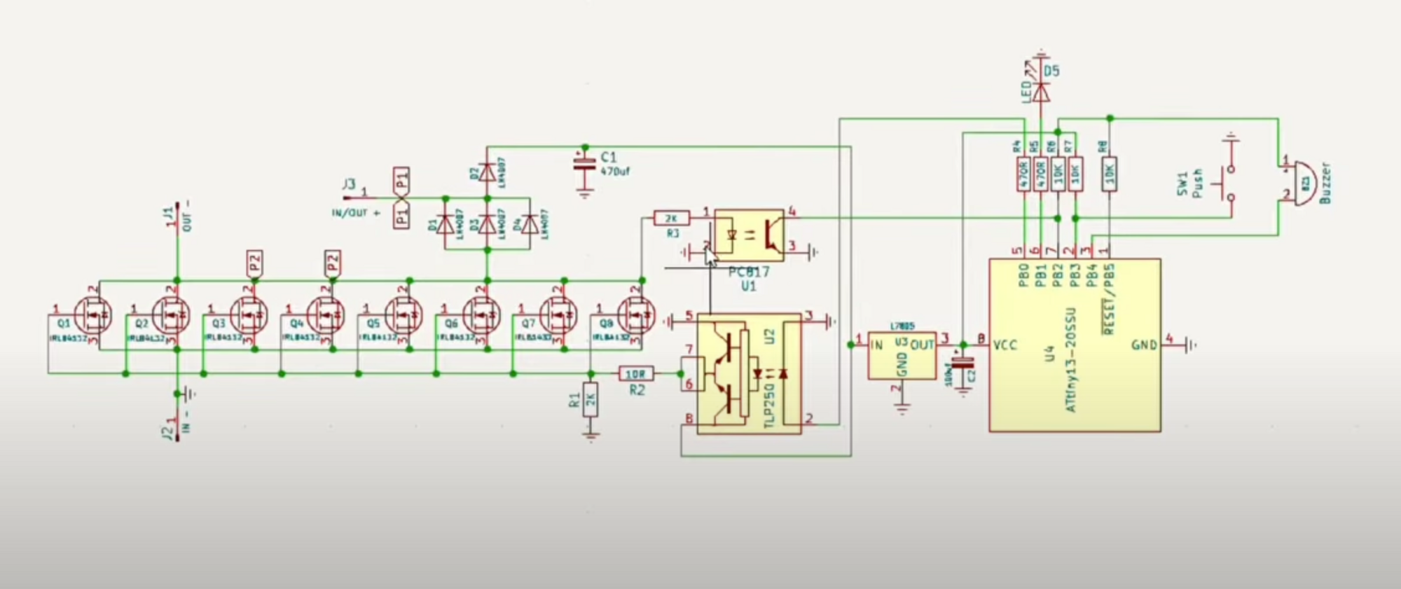

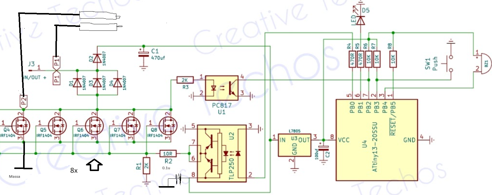

Hallo; Ik heb een probleem met het gebruik van tlp 250, ik krijg geen output van pin 6... ik heb een puls gegeven aan pin 2 via de Attiny 13 en op pin 8 is er 12 volt dc Maar geen vonk op de pennen.Zie ook
de bij geleverde software.Als ik de pennen kortsluit dan piept de buzzer meteen daarna licht de
led op.Wie kan mij verder op weg helpen

IK zie dater 2 verschillende massa's wporden gebruikt met 2 verschillende symbolen.
Linksonder is de massa voor de 12V dat is goed.
Dan moet van de TLP250 pin 5 ook aan de masse van de 12V
Van de PC817 moet pin 2 ook aan de massa van de 12V.
Dus deze 3 zouden apart moeten zitten.
Kan PB0 wel voldoende stroom leveren om via pin8 en de tlp250 4 mosfets van energie te voorzien? (ik denk van niet....)

DE PC817 lijkt mij verkeerd aangesloten.
Op pin 1 moet 12V staan en pin 2 moet via de 2k weerstand lopen
Op donderdag 15 augustus 2024 14:08:20 schreef benleentje:
De onderste laspen zit permanent aan de 12v. De bovenste, komt ook aan de 12V als je via de pennen en het werkstuk verbinding maakt. Dan komt dus de bovenste ook op 12V en activeert de PC817. Volgens mij zit het goed.
Is R1 niet erg klein met 2k. Die ontlaadt de gate.
Hoeveel spanning staat er op C1 ? Ik lees net 12V, ik neem aan dat je dat allemaal hebt nagemeten.
[Bericht gewijzigd door fred101 op (27%)]
Zou kunnen.
Mijn gedachte is ik zie 8 fet van elk 4mΩ dus 0,5mΩ totaal. Wil daar 12V over komen te staan dan moet er 24kA aan stroom lopen. Ok de rest heeft ook een beetje weerstand maar ik zie daar niet zo snel meer dan een paar volt staan.
De gates worden aangestuurd door de TLP250 dat is een push-pull driver. R1 is niet eens nodig. Maar als je de spanning eraf haalt is er toch nog iets wat de gats kan ontladen. Lijkt mij prima.
Ik heb uit nieuwsgierigheid even gezocht. Dit is het schema uit het betreffende Youtube filmpje:
De fout in de code zit ook in het filmpje. En let op de aansluitingen.
Eigenlijk raad ik zo een ontwerp af, ik geloof wel dat het werkt maar men is meer bezig met puzzelen door de onhandige presentatie dan met de daadwerkelijke elektronica.
Schakelt U2 alleen naar massa? Hoe krijg je dan ooit die FET's aan als de gates niet hoog gemaakt kunnen worden?
Pin 8 van U2 zit aan de +, maar ook aan 'massa', dat kan toch niet goed gaan?

benleentje; Dat is wat ongelukkig getekend door mij,alles zit op dezelfde massa=nul.Ik ga de nieuwe code uitproberen.
TS heeft de massa aansluiting op pin 8 proberen door te strepen wat maar half gelukt is.

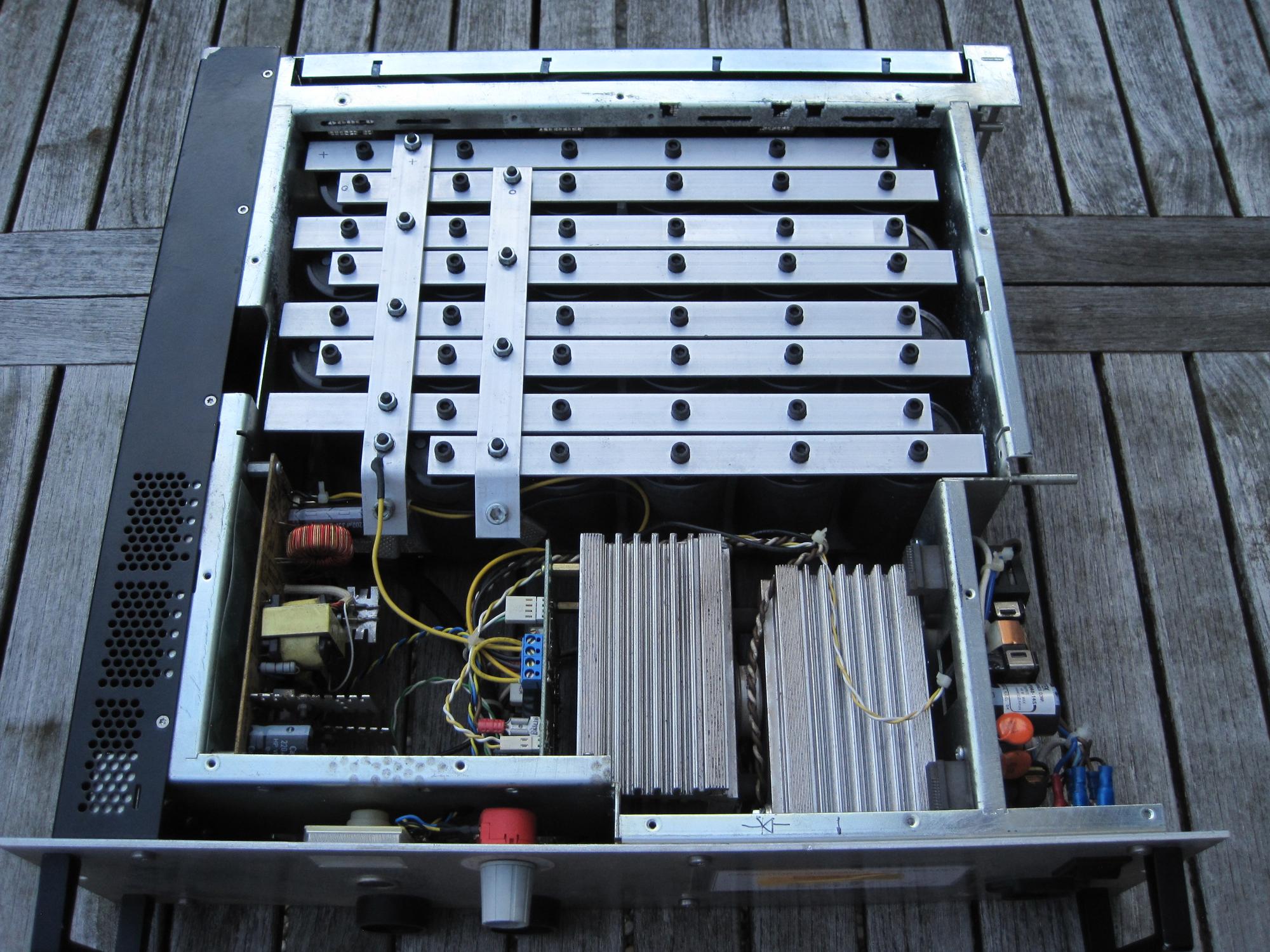

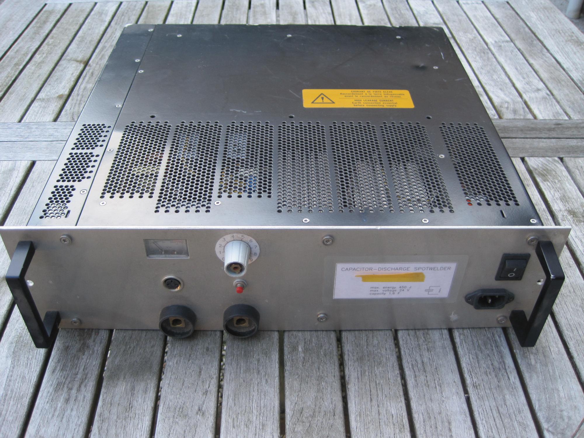

Mijn CD-spotwelder is electronisch erg simpel (gemodificeerde ATX-powersupply, 0-24Vdc regelbaar (10A stroombegrenzing) om een flinke batterij elco's (23 elco's van 68.000uF/25V, 1.56 F, 450J maximaal ) op te laden. De lasenergie wordt ingesteld door de spanning tot waar de elco's worden opgeladen (lasenergie gaat met kwadraat van de spanning omhoog); 23 elco's, met busbar verbonden, flinke thyristor, NE555 timer en voetschakelaar. Werkt prima. Komt geen micro-controller aan te pas. Geen double-puls functie, maar die mis ik niet. Double-puls gaat sowieso niet werken bij een thyristor, die dumpt de volledige energie van de condensator-bank in het werkstuk voor hij zichzelf uitschakelt.

In rust zijn de mosfets uit. Zodra de arduino (attiny in dit geval) daar 12V ziet, dan geeft ie een korte puls op de gates van de mosfets. Als het goed is gaat er dan een paar ms een paar honderd ampere lopen (de accuspanning zakt van 12V rap in richting de 3-4V, vandaar dat de 12V via een diode en een condensator gevoed moet blijven).
Die 2k gate-pulldown lijkt mij ook wat klein. Dan loopt er dus 6mA bij 12V. Als je dat uit de 470uF moet voeden... I = C dU/dt -> dt = C Du/I = 0.47mF * 4V / 6mA ... Ha! dat is veel langer dan ik had gedacht Orde van seconde (geen zin om te rekenen, een kwart? Dat valt me alles mee. (ik ga uit van 8V UVLO).

Ik heb nu op pin 5 van de attiny13 een puls gelijk met de puls van de led D5, maar op pin 2 van de TLP250 niet. Wel als ik de TLP250 verwijder. ook nog geen puls op 6+7 op pin 8 staat 12v.
