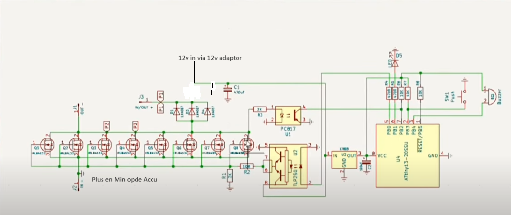

Dat lijkt me weinig, de typische Vf van de
diodeled zou 1.6V @10mA
Een typische led bestaat niet. IN de behuizing zit een IR led. van een IR led is de typische spanningsval zo 1,1V. Als TS 1,3V meet klopt dat perfect met wat je van een IR led mag verwachten.
De accu zou een perfecte 12V DC moeten leveren. Een schonere spanning kan bijna niet.
Toch denk ik dat de accu zelf niet in orde is, want op een acculader/voeding werkt het wel goed.
Maar het kan ook iets met de opbouw zijn. IK weet niet of TS het op een breadbord heeft staan. Maar zelf heb ik alleen maar slechte ervaringen met breadbord. Er was altijd wel ergens iets wat geen contact maakte en uiteraard nooit op dezelfde plaats.
Ik kan mij niet voorstellen dat ze alle 5 defect zijn.
Dat zijn ze ook niet. Als de TLP250 uit is moet led 1 branden en als die aan is moet led branden en moer er 1,1V - 1,5V over pin 2 en 3 staan. En 1,3V perfect in het midden.
De voedingen 12V @ 400mA is dan ook goed maar je accu daar lijkt iets mis mee te zijn. Maar dat kan ook een draad zijn naar de accu die heel slecht contact maakt.

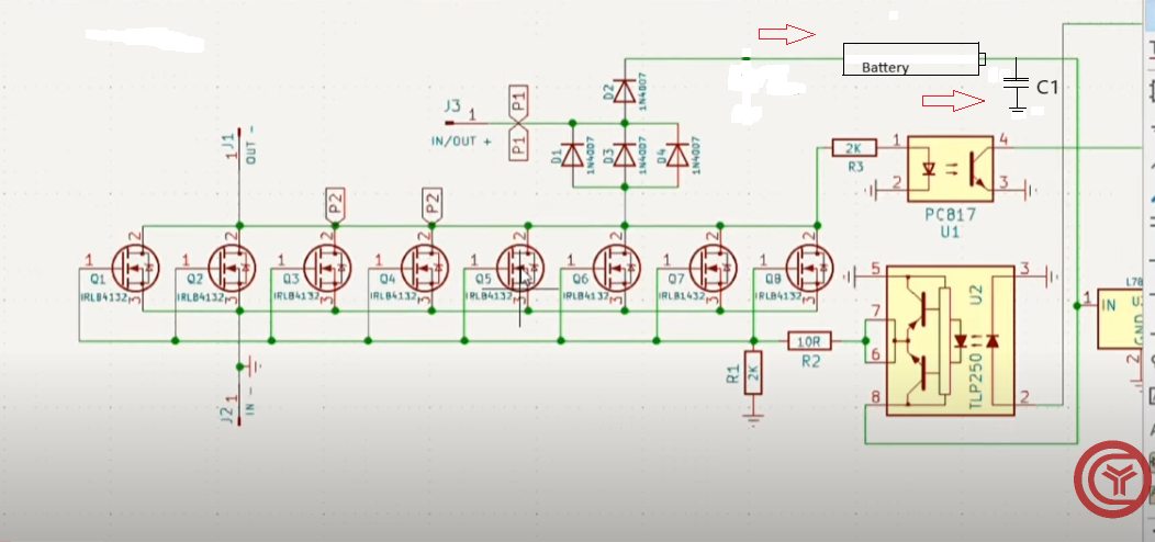

Het moet al wel een hele beroerde accu zijn wil hij de 10 mA voor de LED aan de input, en de 10mA voor de output LEDs (plus waarschijnlijk nog een paar mA voor het IC zelf) niet kunnen leveren, dus dat lijkt me niet waarschijnlijk.
En als 5 IC's hetzelfde probleem vertonen.... het zou theoretisch kunnen, maar ook onwaarschijnlijk. Inderdaad, problemen met breadboards (ik gebruik ze zelf nooit, heb een schurfthekel aan die ellendige dingen, ik heb er teveel tijd mee verklooid met problemen zoeken die uiteindelijk altijd aan het breadboard bleken te liggen) kunnen het ook zijn. Desnoods de schakeling eens op een ander plekje op het breadboard opnieuw proberen op te bouwen.

'vervang ik de batterij door een 12v oplader dan dan gaat Led1 uit en gaat Led2 aan als de sw ingedrukt word ?op pin 2en3 staat dan1.3v
Als TS de batterij vervang voor een 12V oplader dan werk het IC verder exact zoals het hoort te werken.

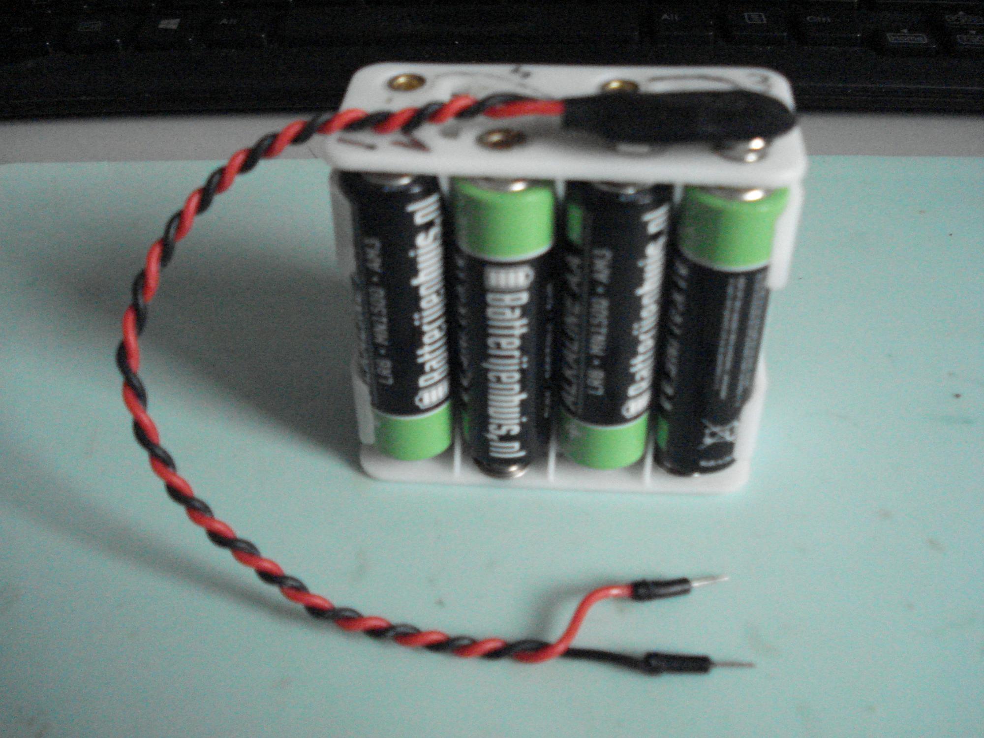

Ok, gelukkig geen breadboard en krokodille-snoertjes, dus dat kunnen we dan alvast uitsluiten als oorzaak van het probleem.
Batterijtjes allemaal goed vol? Zakt de spanning niet in onder belasting? (meten!) Want deze print trekt duidelijk meer stroom dan de eerder veronderstelde 25mA van slechts de TLP250 met LEDs.

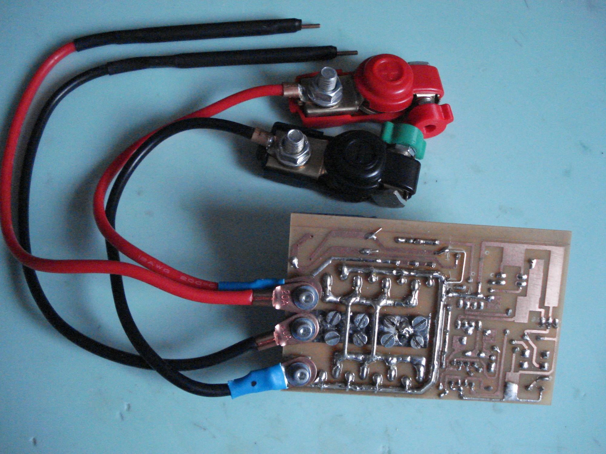

Niet direct gerelateerd aan uw probleem, maar voor mijn gevoel zijn de bedrading, de laselectrodes, de accuklemmen, de bedrading van de FETs en de koeling van de FETs zeer licht, maar misschien zit ik ernaast, ik heb geen ontwerp-berekeningen ervan gemaakt.
Hoeveel stroom bent u precies van plan te gaan schakelen?
U zou ook eens kunnen proberen om een proeflas te maken, door de TLP250 eventjes weg te laten en de FETs rechtstreeks in te schakelen met +10...+12V op de gates. Dan heeft u direct een beeld of het vermogensdeel van de schakeling zwaar genoeg gedimensioneerd is.

Begrijpelijk, en daar kan ik u verder niet mee helpen. Enige wat me nog wel te binnen schoot: penlite-batterijtjes willen soms wel eens een slecht contact maken in de batterijhoudertjes. Door de batterijen een beetje rond te draaien kan soms een slecht contact/oxide-laagje doorbroken worden. Maar dit probleem zou u gevonden hebben als u de batterij-spanning op de print zou hebben gemeten, onder belasting, zoals ik eerder suggereerde. Dan zou u zien dat in dat geval de spanning in elkaar stort (terwijl onbelast, met slechts een hoogohmige DMM van 10Mohm, de spanning wel gewoon netjes 12V meet).
Overigens, ik zie het niet goed op de foto, maar het lijkt me dat de laselectrodes van messing zijn? Indien ja, dan is dat een *zeer* slechte keuze, de soortelijke weerstand van messing is zeer hoog vergeleken bij koper, aluminium en zelfs staal. Koper is het beste, gevolgd door aluminium. (messing = 600 * 10^-9 ohm.meter; koper = 17 *10^-9 ohm.meter; aluminium = 27 * 10^-9 ohm.meter). Zoals u ziet is messing 35x slechter dan koper en 22x slechter dan aluminium. Zelfs staal is, met 180*10^-9 ohm.meter, nog 3.3x beter dan messing. Ik vrees voor rood-gloeiende en/of smeltende electrode-punten, als het werkelijk messing is.
Tenslotte, het is niet m'n bedoeling om uw project af te zeiken. De meeste problemen die ik voorzie, zijn problemen die ik zelf ook heb gehad, vandaar.... In elk geval, succes!
Dat is precies zoals het moet en je IC's zijn goed.
Ik heb de bat vervangen voor een 12v 7AH Accu maar ook het zelfde verhaal.
Welk zelfde verhaal? Als er 1,3V over pinnen 2 en 3 komt te staan dan is dat gewoon goed.

Inmiddels ben weer wat verder gekomen, het blijkt dat de bat spnning 13.5v moet zijn om daar op te functioneren.dan schakelt de TLP250 wel, In de Datasheet staat in min 10v
Ja dat is wel vreemd gelukkig heb je dat gevonden. Ik vrees dan toch wel erg dat deze TLP250 geen originelen zijn. Maar als dan met 13,5V wel goed werken kan je ze verder wel gebruiken.

het apparaat werkt perfect tot 0.15mm strip ik ben nu bezig met met0.2mm dat gaat niet helemaal goed, heeft het zin om er 2 of 4 mosfets bij te plaatsen. ik heb digitalWrite(LED,HIGH); al op 60 gezet maar dat effect is niet groot.
