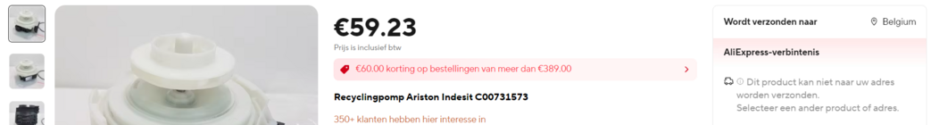

Ze zijn wel gek qua tarieven. Dit pompje van het tuttenfruttenkaske (kauwgumballenautomaat) kost meer dan 5€
Op ali zelfs 59€. Gek voor dit onding. https://nl.aliexpress.com/item/1005002727212430.html?albagn=888888&…
Mogelijk namaak.
Hmm niet gek: 59 Eu of ruim 100 Euro op NLD webshops.. Maar ga er maar vanuit dat het de omwalspomp is...
Aswo heeft een echte, die is Indecent geprijsd, en een goede alternatieve is ook al net ff duurder dan bij Ali.
Maar of je zoiets nou bij Ali moet kopen?
Als je hem niet goedkoper online kunt vinden kan ik een alternatieve pomp (Bleckmann) voor 85 euro naar België sturen (of 21% eraf als je een BTW nummer hebt, maar dan kun je ook zelf bij Aswo bestellen vanuit België denk ik).
Edit: zo aan de plaatjes te zien, is Bleckmann ook gewoon de fabrikant van de duurdere door Whirlpool geleverde variant...
Reden voor de relatief hoge prijs zou kunnen zijn dat het om een BLDC type gaat; of er stuurelektronica op zit weet ik niet. In naam is het een DC motor maar op het etiket staat ook dat het een 3-fase motor is.
De Pompen zijn in 2 types: Electronica extern of on board. Wat je kan doen is de simpele pomp bestellen en rotor en lager overzetten, veel goedkoper!! IDD is wel Bleckmann, huisproducent van Indesjit/ Whirlpool..
