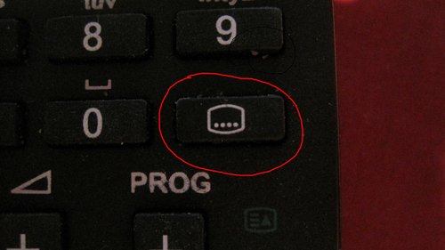

Ik noemde een oplossng via de bediening, dat werkt wel, maar je moet het tot nu toe iedere keer doen.
De toets die genoemd werd in dit draadje zit niet op mijn AB, maar dat kan zijn omdat het een vervangend exemplaar is.

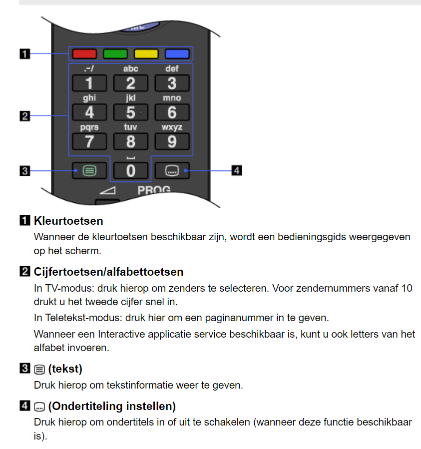

Als die er al bij zat, ik heb hem niet(meer). Het SONY TVtoestel heb ik ooit eens gekregen en ondanks dat het kennelijk uit 2010 is, heeft het buiten wat eigenaardigheden in de bediening , al wel een digitale tuner etc. zodat je geen extra decoders nodig hebt om naar Ziggo te kijken. De TV heeft ook al WiFi en Bluetooth aan boord.
Het door mij aangegeven knopje wordt nooit gebruikt. Zal best per abuis ingedrukt zijn. Eerst zie je de status aan of uit. Was bediening niet de bedoeling en druk je er nogmaals op, staat ondertiteling aan. Kennelijk is de instelling ook nog per zender.
Overigens zit de gebruiksaanwijzing electronisch in het toestel (i-manual), maar dat knopje op de niet originele AB lijkt niet te werken. Sony is soms wat eigenwijs, maar niet echt verkeerd.

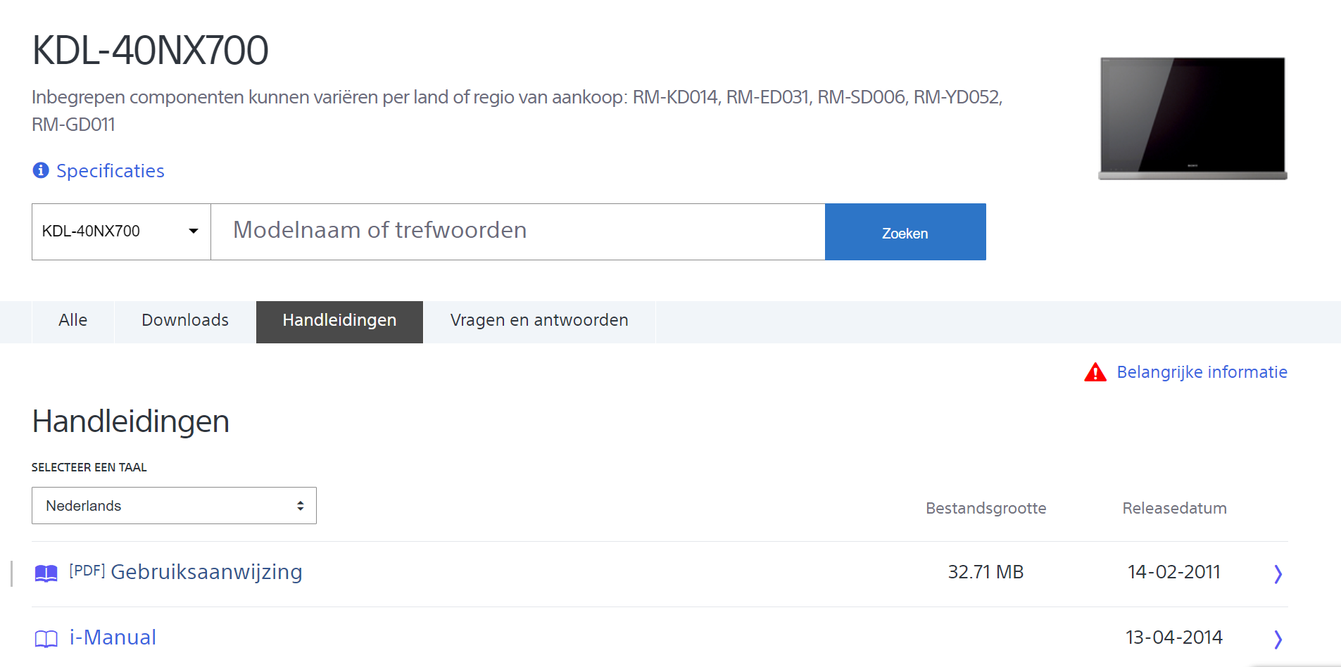

Dat i-manual kan je online bekijken > https://www.sony.nl/electronics/support/televisions-projectors-lcd-tvs…
https://helpguide.sony.net/gbmig/ADL31001/dut/2a-3/onlinemap.html
Daar staat oa. ook de toetsen van de originele AB beschreven.
