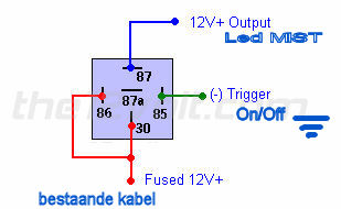

heb 2 vb relais zoals hieronder weergegeven om de positieve ingang (trigger) om te zetten naar een negatieve uitgang.
relais zoals hieronder weergegeven om de negatieve ingang (trigger) naar een positieve uitgang om te zetten.
Persoonlijk geef ik voorkeur aan de negatieve trigger deze spaart de schakelknop

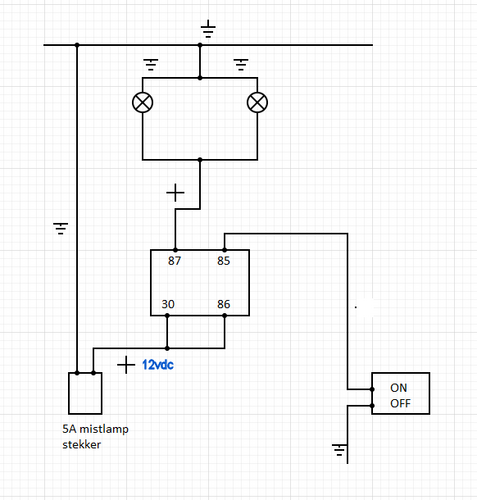

Ik ben erachter gekomen dat deze motor ook al vanuit de fabriek is voorzien van een mistlamp stekker. Deze is ook gezekerd met 5A i.p.v. 2.
Zou het schema zo dan ook werken?
Dan zou ik i.p.v. 12 volt van de accu, (geschakelde) 12 volt van die 5A stekker pakken voor pool 30.
De aan/uit schakelaar kan ik dan aan de 2A accessoire stekker zetten. Massa's simpel op elkaar, maar kan ik voor de + dan beide draden van de schakelaar en die naar pool 86 gaan bij elkaar vastzetten in de stekker? Dan hoef ik niet 2 draden naar het relais te trekken (vanuit de stekker en vanuit de schakelaar), maar slechts 1 die dus al in de stekker wordt gecombineerd.
30.samen met 86 brugje maken
de 87 naar de + ledlampen
de 85 = naar de schakelaar
van de schakelaar naar het massa punt frame (on/off )
4 polen
https://www.youtube.com/watch?v=bXGi_uJ-4kk
5 polen
https://www.youtube.com/watch?v=W2Mr2Zgv1Ck

Paulinha_B
Dan ligt het toch voor de hand om deze nieuwe lampen droogweg op die stekker aan te sluiten? Of mis ik (alweer) een of ander? Desnoods die zekering vervangen door een iets zwaarder exemplaar, ik denk niet dat daarvan de wereld zou vergaan.

Van de 85 naar schakelaar en van schakelaar naar de - of massa = Frame motorfiets

Op zaterdag 31 augustus 2024 19:49:58 schreef Paulinha_B:
[...]Dan ligt het toch voor de hand om deze nieuwe lampen droogweg op die stekker aan te sluiten? Of mis ik (alweer) een of ander? Desnoods die zekering vervangen door een iets zwaarder exemplaar, ik denk niet dat daarvan de wereld zou vergaan.
Ja en nee.
De originele set van Yamaha kost zo rond de €500. Bij die set krijg je ook een kabelboom die al is voorzien van een relais etc.
Die kabelboom kan ik niet los kopen dus wil ik het relais deel zelf maken.

Zo dus?
Paulinha_B
Alweer de nul vanboven ipv vanonder. Sorry hoor, ik vertik het om nog verder te kijken. Ik heb al genoeg mijn best gedaan, vind ik.

Ja dat is ok
heb je al meting gedaan op die 5 A mistlamp stekker heb je daar 12.5 v dc

Op zaterdag 31 augustus 2024 21:25:21 schreef Guy.v2:
Ja dat is ok
[bijlage]heb je al meting gedaan op die 5 A mistlamp stekker heb je daar 12.5 v dc
Ja, daar komt 12 volt op te staan als de motor aanstaat.

Op zaterdag 31 augustus 2024 21:27:03 schreef Saabrijder:
Zo dan
Ja, en bedankt voor de correcte tekening. Alleen vraag ik me af of het relais zelfs nog wel nodig is. Er kan aan de connector 5 amp worden afgenomen, hang die lampen daar toch gewoon vlak aan? Wel met een schakelaar ertussen, en dan wel eentje die vlot met die 5 amp weg kan.
