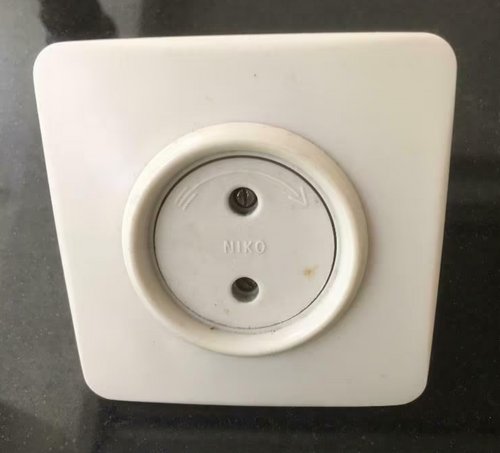

Die zonder aarding, die hadden zo een plaatje wat je een kwartslag moest draaien.

Nu, de meeste stopcontacten waren toen nog zonder aarding, alleen de keuken, badkamer en wasplaats hadden stopcontacten met aarding.
Die zonder aarding, die hadden zo een plaatje wat je een kwartslag moest draaien.[bijlage]

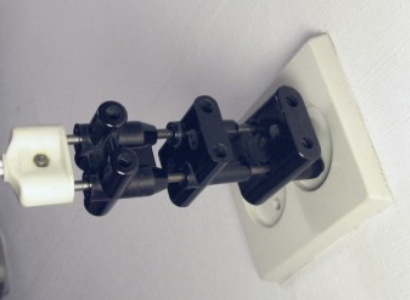

"Kattekop" was aanvankelijk enkel het tussenstuk om in een lampfitting te schroeven, vanonder ging er dan de lamp terug in en opzij kon men met twee stekkers netstroom afnemen - meestal nog 110V~. Wel niet vergeten het licht aan te steken...
Op zaterdag 31 augustus 2024 17:47:54 schreef nonius:
[bijlage]Handig voor het strijkijzer, en zo had moeders gelijk ook een lichtje tijdens het strijkwerk.
Vader's straalkacheltje kon op de andere kant worden aangesloten.
Vaak zat er ook nog een trekschakelaar met touwtje aan zodat het licht apart aan of uit kon...
