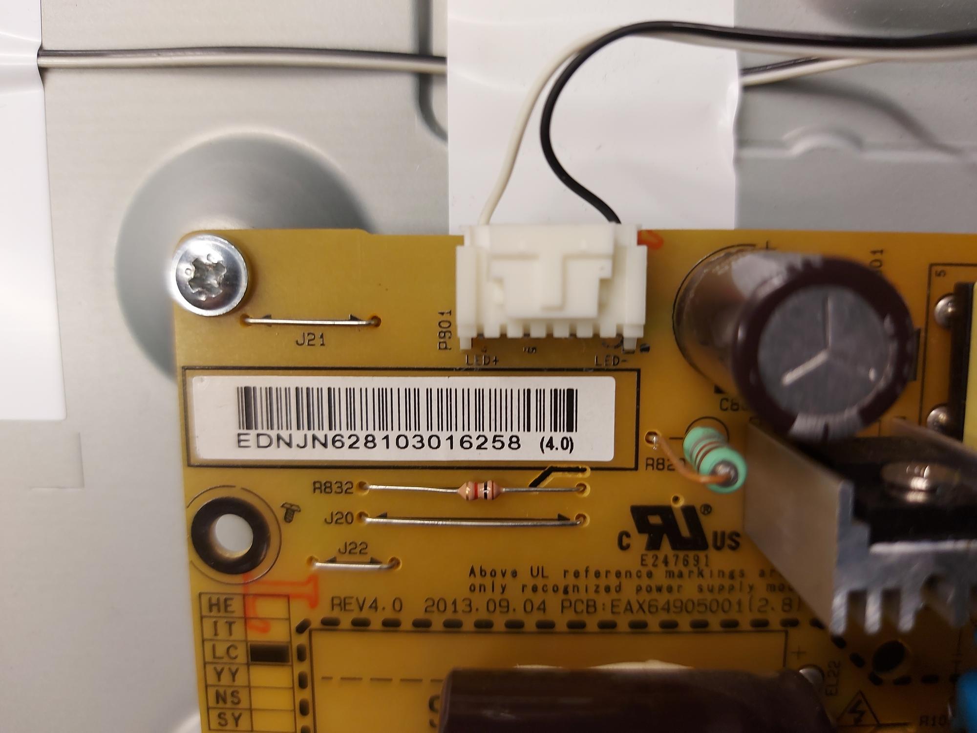

Hallo deze tv geeft geen beeld meer.
Voeding gecheckt alles ok,geen bolle elcos
Tconbordje zekering nagemeten is ok.

Dan zal je de voeding moeten checken waar het misgaat Jim.
Anders fotootje posten zodat wij mee kunnen kijken..
Ik zie geen voeding is hij onderweg?

Heb geen 12v en 24 v uit de voeding.
Dan is hij stuk.
Wie het snapt mag het zeggen.
Sorry nogmaals,ik heb die spanningen wel uit de voeding 12v en 24v en 3v,ik heb ook spanning op tcon en de bedienig werkt ook.

Tv is hersteld,
Het probleem was op de voeding een witte connector met slechte contacten
Deze zit links boven.
Terug hergesoldeerd.
