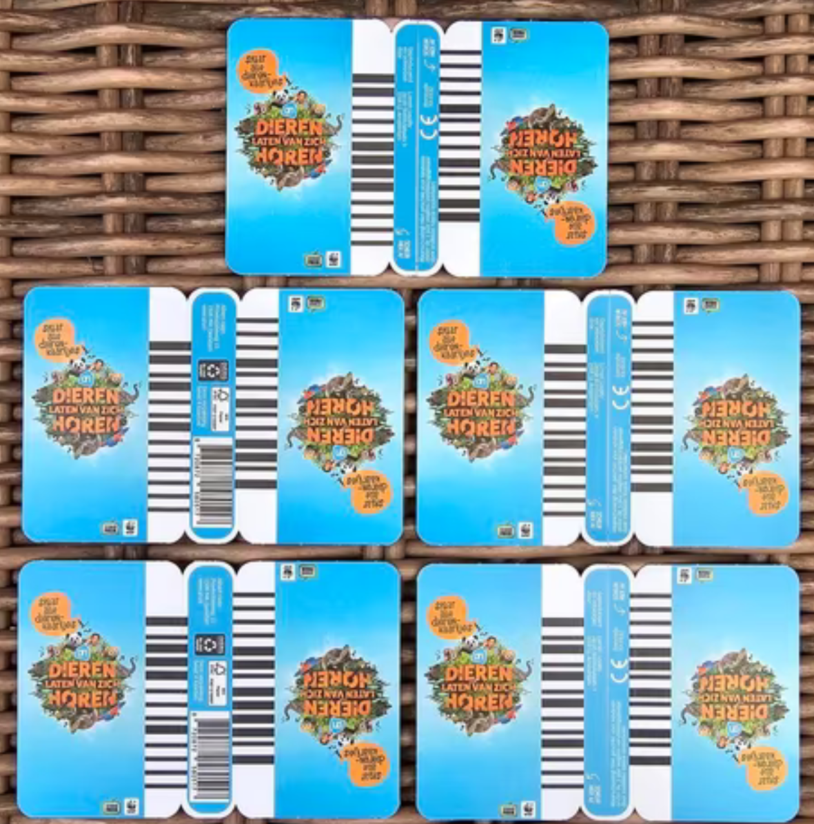

Stiekem ben ik wel benieuwd of dit dingetje "hackbaar" zou zijn en bruikbaar voor iets anders leuks van te maken
En ook benieuwd hoe ze technisch aanpakken. Hoe herkent de soundbox welk geluidje bij de kaart hoort bv.

Volgens mij is het gewoon een heel simpele vorm van barcodelezer (ledje + fotodiode), een paar MB geheugen en dat met ultracompressie volgestouwd met handige audio. Er staan ook vijf quizvragen per kaartje in.
AH kan dit onder de kostprijs doen om de campagne te steunen. Als je voor €10 een mp3 speler of computermuis koopt dan moet dit ook wel kunnen.
Ik gok er op dat alle geluiden in de box opgeslagen zitten. De kaartjes zullen op de een of andere manier herkend moeten worden, barcode, magneetstrip of een goedkope tag of zoiets.

Maar ik ben wel erg benieuwd naar hoe de box "herkent" welke kaart erin zit
[PE9SMS]Er staat een barcode op de achterkant van de kaartjes.
Met een LEDje en foto-diode moet de streepjescode simpel te detecteren zijn; zelfde soort sensor bijv. als bij een optische muis. Het decoderen van de streepjescode vraagt relatief weinig rekenkracht, verwacht ik.
Het genereren van het geluid is ook simpel. Een ROM-geheugen, DA-converter en klein audio-versterkertje. Zoiets deed ik 30 jaar geleden al met een EPROM, zie bijv. dit project van SM0VPO:
http://sm0vpo.altervista.org/eprom/wave_00.htm
Waar ik toen nog een handvol IC's voor nodig had, kan nu makkelijk met een microcontroller onder een druppel zwarte epoxy.... I.p.v. het 8-bits geluid uit m'n EPROM, zullen ze tegenwoordig een paar bitjes extra gebruiken voor een betere geluidskwaliteit, maar het principe blijft hetzelfde.
En ook vele jaren geleden waren er al speciale IC's om audio op te nemen, op te slaan en later weer af te spelen. Zie bijv. dit project van XQ2FOD: https://ludens.cl/Electron/voiceID/voiceID.html
Wat er in dat AH-doosje steekt zit, qua afspelen van geluid, niet veel boven het niveau van die wenskaarten die een ingebouwd muziekje afspelen, verwacht ik.
Maar als je het toch wilt onderzoeken, zou ik zeggen: maak er een klein verslagje van hier op het forum, met wat foto's, zodat we allemaal wat bij kunnen leren. Mogelijk zit er veel meer achter dan ik hierboven heb beschreven?
Dat zou betekenen als je heel langzaam je kaartje langs de sensor beweegt de speler het kaartje niet ziet.

Hier al wat meer info: https://forum.revspace.nl/t/reverse-engineering-ah-soundbox/378

Het is wel slim gemaakt met die streepjescode op de kaart.
