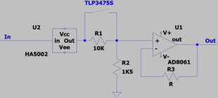

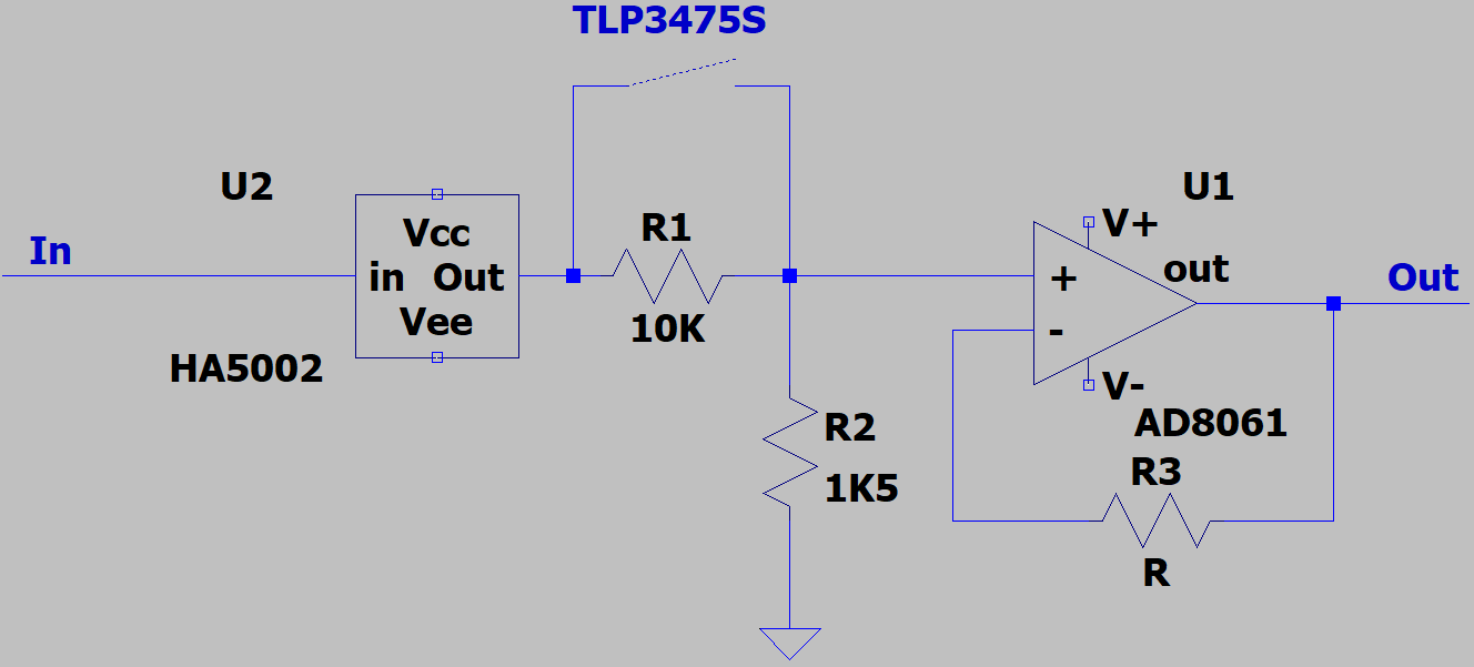

Wil 2 ranges van PWM signalen meten.
max 5V en max 36V.
De instelbare comparator spanningen (low/high threshold) zijn signalen tot 5V. Dus als ik een PWM signaal wil meten met hogere spanningen dan 5V, zou ik een attenuator willen schakelen (deling door 7.2).
Momenteel heb ik dit schema, maar blijkt niet te werken omdat de TLP3475S wrs te capacitief is.
In is een gebufferde ingang en out gaat naar het comparator circuit met high/low threshold.
Iemand een ander idee?

Heb je geen weerstand vergeten aan de - ingang van de AD8061 die de versterking bepaalt?
Ik vraag mij af of je wel een TLP3475S vandoen hebt, de spanning van 5 ->36V is op de +ingang 0.6 -> 5V, dat zal goed werken bij open gain van de AD8061.
We praten hier over 0-36V/100kHz en 0-5V/2MHz. Dus nog niet echt HF...
Ivm die TLP3475S, die staat er om juist die attenuation te maken voor de ingang van die AD8061, zodat die bij de 36V range niet boven de 5V uit komt.
Bij de 5V range is de 10K dan kort gesloten door TLP3475S.
In het werkelijke schema staan er ook nog 2 diodes om die spanning te beperken. Deze hebben echter geen invloed op het signaal.
Wat invloed heeft is het capacitieve gedrag van de TLP3475S wanneer deze open is. Als we die door een normale relais (pickering 0.1pF) vervangen komt ons signaal nu wel goed door.
Maar we werken niet graag met echte relais. Indien geen andere oplossing, zullen we toch moeten.
Als je de datasheet bekijkt zie je dat de capaciteit tussen in en uitgang zo'n 12 a 20pF is, dat is redelijk veel, op 1MHZ en 15pF is de impedantie zo'n 11kΩ
Een 5V 2 MHz PWM signaal kan, stel dat de resolutie 8 bit is, zeker frequenties bevatten tot 512 MHz.
Dat is in de UHF band, en een bepaald ongebruikelijk breedbandig signaal.
Juist termineren en daarna een voor de toepassing gepast laagdoorlaatfilter met een relatief hoge impedantie lijkt hier de weg om te gaan.
100 kHz is ook hoog, maar zal met snelle hardware nog wel met redelijke resolutie in een interrupt of timer van een µC te vangen zijn. Verzwakken met een gecompenseerde verzakker, gevolgd door een snelle comparator.
In beide gevallen geldt dat er in de gebruikelijke systeemimpedanties al snel redelijk wat energie achter zal zitten. Iets om rekening mee te houden, die kan mogelijk niet ongestraft gereflecteerd worden terug naar de bron.
Beide signalen (afwisselend?) op 1 ingang te willen meten lijkt onnodig lastig.
En nogmaals de vraag, gaat het om de informatie in de duty cycle, of om lastiger parameters als de amplitude, jitter, etc. ?
Het gaat hier idd over het meten van de Duty cycle. De amplitude is wordt hier niet gemeten. We hebben die wel nodig om ongeveer de toggle levels in te stellen van de comparator (Vlh/Vhl).
We weten idd dat we hier flanken mogen verwachten en dat de signal integrity hier van belang is. Maar we zijn niet uit naar 100% absolute accuracy met een nauwkeurigheid van 0.01%. Als we al stabiel kunnen meten met 1% is dit reeds een goed begin.
We gaan wrs met een mechanische relay werken en zo die capacitieve load (12-20pF) overkomen (Pickering 0.1pF).
Deze 2 ranges gaat dan wrs een optie zijn in de BOM van de PCB en blijven bij een standaard een vereenvoudigd schema (0-5V) wat het veel makkelijker maakt kwa opzet.
Maar mocht er iemand een andere optie zien dan het kortsluiten van de weerstand van de spanningsdeler, altijd welkom.
Alvast bedankt voor de reacties!
Je kunt overwegen altijd te verzwakken, en in het geval van het 5V ingangssignaal te extra te versterken door de terugkoppeling van je ingangsversterker aan te passen.
Omdat die versterker een veel lagere uitgangsimpedantie kan hebben is de capaciteit van je schakelaar dan veel minder belangrijk.

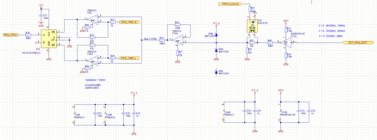

Als je toch de spanning niet meet waarom maak je geen tussentrap met een schakeltransistor, het het spanningsverschil van 5V en 36V valt dan weg.
Het schema is niet volledig wat het enigszins moeilijker maakt om de gedachtegang te volgen, bv. welke voedingsspanningen die HA5001 krijgt.
Een relais lijkt mij zo traag en ouderwets..
ff het schema.
Dan is het duidelijk voor jullie.
R46/R47/R48 is niet bestukt. Deze dienen voor een andere opamp.
Waarom die verzwakking? Juist omdat we de toggle levels willen kunnen instellen op de stijgende en dalende flank.
Dus een signaal aftoppen is geen optie.
Het is bepaald een wild stuk elektronica. Sommige keuzes, zoals al de FET schakelaar over de bovenste weerstand van de deler in plaats van naar GND, zou ik beslist zo niet maken, maar dit soort extreem breedbandige signalen is ook niet mijn terrein. De flipflop lijkt traag.
Als u iets zou kunnen vertellen over de context of toepassing, waar komt het signaal vandaan en waar moet het naartoe, dan zou dat het project beter voorstelbaar maken, met betere antwoorden tot gevolg.

Ik begrijp ook de gedachtegang van de schakeling niet.
Misschien eens onderzoeken wat Fatbeard schrijft.
Wat direct opviel is de 27K aan de THS4221 pin5 opamps terwijl dat een NC pin is, nergens aan verbonden, ook de pinnummers kloppen niet
De gebruikte ingangsbuffer (ha9p5002) is niet rail-to-rail. Sterker nog, de uitgangsspanning kan prima clippen op negatieve voeding+5V. Dan hou je met een 5V ingangsignaal letterlijk 0V signaal over.
Dus die is hier sowieso ongeschikt.

Ivm die weerstanden, die zijn er om een andere opamp te testen en is niet nodig voor THS4221 (zie vorig bericht). THS4221 is een SOT 23-5 package op een SOT 23-6 footprint. Pin 5 (SOT23-6) is hier niet aanwezig (waarop die weerstand is aangesloten) => compatiebel (reeds bewezen in de proof of concept).
