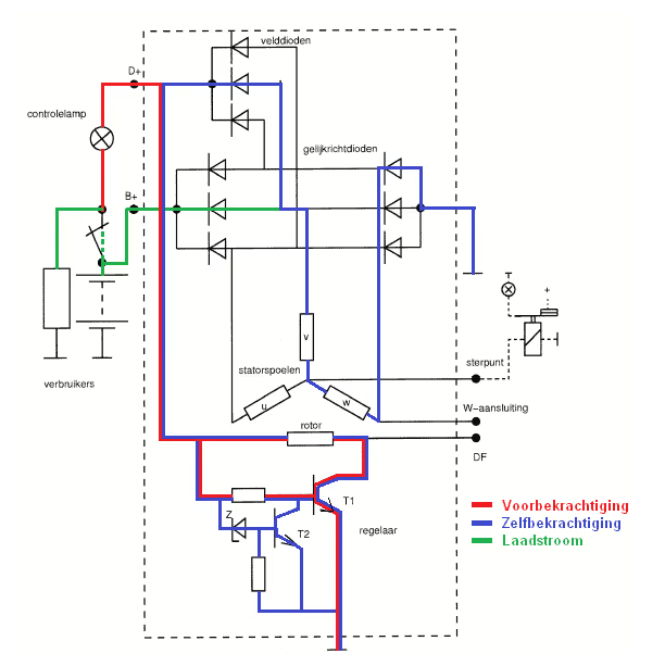

Als ik het goed begrijp meet je pas 14V op de D+ van de dynamo op het moment dat de dynamo draait.
Verbeter me als ik het fout heb:
Als jij je contact aanzet loopt er dus een stroom vanaf je accu via het controle lampje door de rotor naar de massa.
Je controle lampje licht op en de rotor wordt bekrachtigd.
Op het moment dat de motor draait bekrachtigd de dynamo zichzelf en staat er 14V vanaf de velddioden op de D+ van de dynamo. Het controle lampje gaat uit omdat hier geen potentiaal meer over is.
Maar wat ik niet helemaal begrijp:
In principe wordt de 12V van de accu zoals ik begrijp dus opgesplitst tussen het controle lampje en de rotor. Ook zal er een spanning vallen over T1.
Maar staat het grootste gedeelte van de 12V dan over dit lampje?
Heeft de rotor maar zo weinig spanning nodig om magnetisch te worden?
Hoe groot is de spanning tussen D+ en massa met contact aan?
Dat controlelampje zit inderdaad tussen de D+ en de Accu plus.
Maar het is een wat "steviger" lampje van meestal 3 watt, dus er loopt een 250 mA en dat is genoeg om de rotor te bekrachtigen.'
Op het moment dat de dynamo draait krijgt de rotor spanning via de velddioden en zal het lampje uit gaan omdat er dan aan beide zijden 12 volt op staat.
Tijdens het voormagnetiseren zal de spanning ongeveer 12 volt zijn, over het lampje zal iets spanningsval zijn.
Tot en met Euro4 was dat inderdaad het verhaal. In Euro6 is het veel ingewikkelder, daar wordt de veldwikkeling maar mondjesmaat aangestuurd, hoe het in Euro5 zit weet ik niet, dat zal wellicht een beetje tussenin zijn.
Het oorspronkelijke idee was inderdaad dat er via dat lampje een minimale veldstroom ging lopen, om het hele proces van electriciteitsopwekking op gang te brengen; eens dat op gang gekomen was nam de regulateur het wel over, voor een constante 14V= of iets lager op het boordnet. Vandaag mag het helaas niet meer zo simpel zijn
Dus op het moment dat je contact aan staat, heb je ook al ~12V spanning tussen de D+ van je dynamo en massa? Of staat er met contact aan ~12v over het lampje?
[Bericht gewijzigd door Anoniem op (13%)]

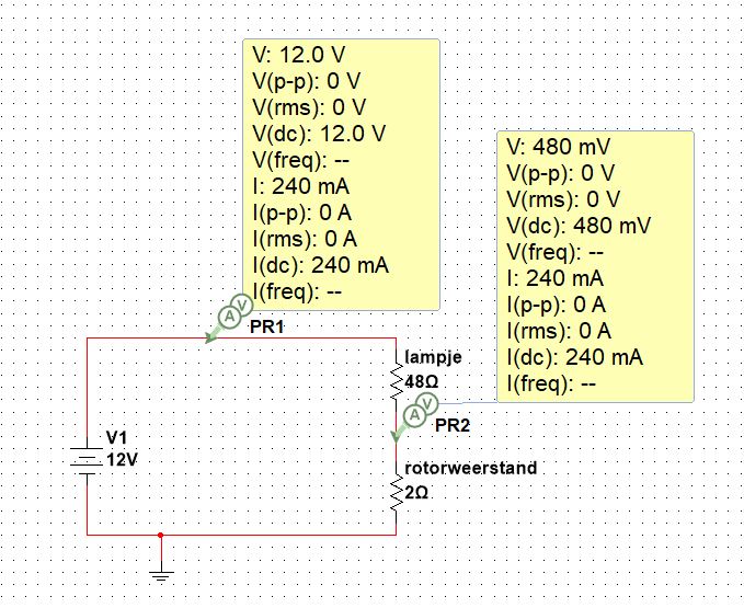

Paul Welther
Met contact aan valt de meeste spanning over het lampje. Dus 12v min de spanningsval.
Dit komt omdat de weerstand van het lampje veel hoger is dan de weerstand van DF. Over DF valt dus de spanningsval zeg voor het gemak 1v en het lampje op dat moment 11v.
Die ene volt is genoeg om het hele proces opgang te brengen als de dynamo draait.

Ik vraag dit omdat ik benieuwd was of zo een lage spanning dus blijkbaar genoeg was om de rotor te bekrachtigen.
Dus of de 12V nou over het lampje valt of over de rotor, dat is nogal een verschil.
Maar als hij over de rotor zou vallen dan zou je dus gewoon 12V op de D+ moeten meten ook als de motor niet draait.
Dit rijmde niet in mijn hoofd.
Het antwoord is dus dat de rotor een hele lage spanning nodig heeft om de boel in gang te zetten. Laag genoeg om geen relais te laten schakelen die zijn signaal afneemt van D+

Hoe meer in, hoe meer uit. Een klein beetje in, een klein beetje uit.
Maar Paul heeft het beter uitgelegd dan ik zou kunnen, ook een klein beetje uit is genoeg om de boel op gang te trekken.
Dus jawel, een klein beetje volstaat, aanvankelijk. De rest volgt wel.
Zo beter???
Nee, niet beter, of ik moest iets missen - wat zeker niet valt uit te sluiten. Maar bij mijn weten komen er in de meeste auto's geen relais te pas bij het laadcircuit.
En het is niet de rotor die voldoende heeft aan een heel klein beetje spanning, het is de veldwikkeling die met een een heel klein beetje "spanning in" een heel klein beetje "veld uit" kan maken voor de rotorwikkelingen. Een klein beetje, maar genoeg, aanvankelijk. De rest volgt wel.

Het is heel simpel:
Op dat moment serieschakeling, dus stroom door de kring is gelijk door zowel hogere weerstand lampje als lage weerstand rotorspoel. Het gaat dus om de benodigde minimale stroom, in mA in dit geval.

@harry64: bedankt voor het tekenwerk. Alleen vrees ik voor verwarring: waar er staat "rotorspoel" wordt er toch bedoeld "veldspoel" of "veldwikkeling"? Of mis ik nu iets?
En, misschien wordt het voor de vraagsteller/topicstarter ook duidelijker als er de contactschakelaar wordt bijgetekend?

Thnx Harry.
