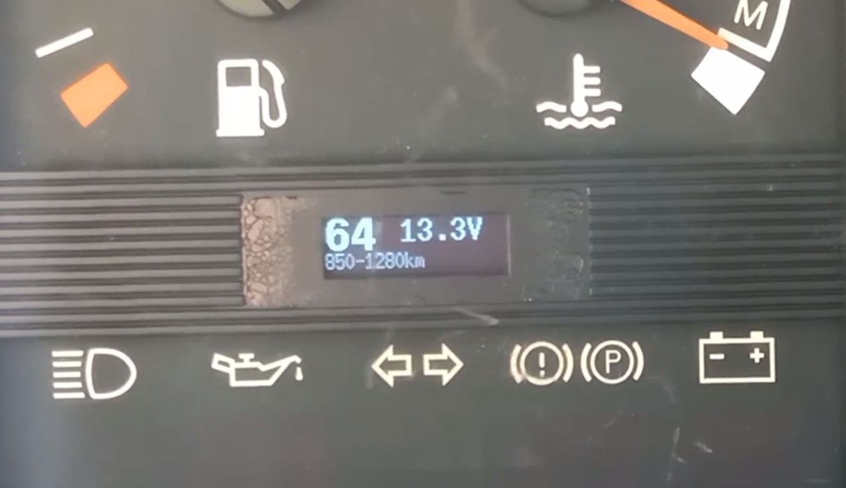

ik heb al 4 zulke dingen gemaakt.
spanning, brandstof en temperatuur meter in een 1988 golf diesel
brandstof en spanning in een LPG tank van een 1998 volvo V40
brandstof en accu in een 1991 golf 2 benzine
http://www.cwad.be/projectpics/digi2b.jpg
en nu brandstof/accu in een 1989 ford P100
http://www.cwad.be/projectpics/tellerunitweergave.jpg

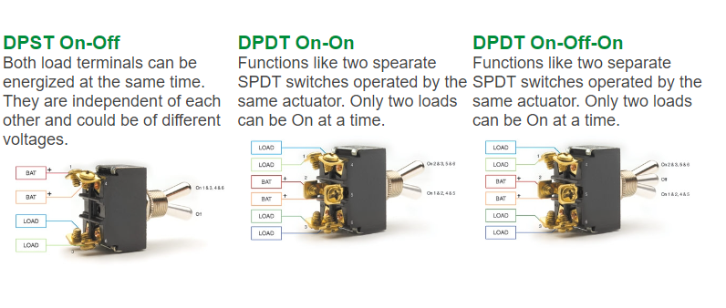

zoals ik zei met een DPDT relais, kun je in het ene geval de sensor bedrading naar de camper electronica houden zoals hij is. In de andere toestand van het relais heb jij zelf beschikking over de volledige sensor.
Ik neem aan dat het gewoon een 2 dradige regelbare weestand is.
Zet anders even schemaatje hier

bovenstaande doorstreepte kan je enkel doen als je met een relais op de tankvlotter ook wisseld !
en die moet SNEL zijn
je kan het wel doen als je nog een extra spanningsdeler over de brandstofsensor zet zodat je ook bij contact aan ook de micro controller veilig houd
Op woensdag 18 september 2024 22:27:21 schreef Paulinha_B:
Inderdaad, dubbelpolig relais zag ik ook al opduiken in de nevelen, hopelijk trekken die nevelen wat op ...
Hoewel, eigenlijk feitelijk, het is toch enkel de voeding die dient omgeschakeld? De "loper" van de opneempotmeter kan toch tegelijk parallel gelezen worden door de bestaande meter en door de toe te voegen opnemer?
Dat hangt van de implementatie van de bestaande meter af. Als dat een ECU ingangspin is weet je niet of die het leuk vind een spanning te zien als de "normale" voeding uit staat.
Daarom is een dubbelpolig relais zo'n goede oplossing.

Middelste type
Maar dan een relais. Tekening dient ter verduidelijking. We zijn benieuwd! Waarschijnlijk is ook wel een bedradingschema te vinden van de onderbouw als Hymer dat niet volledig heeft aangepast.
