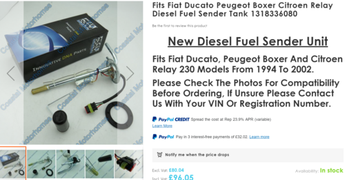

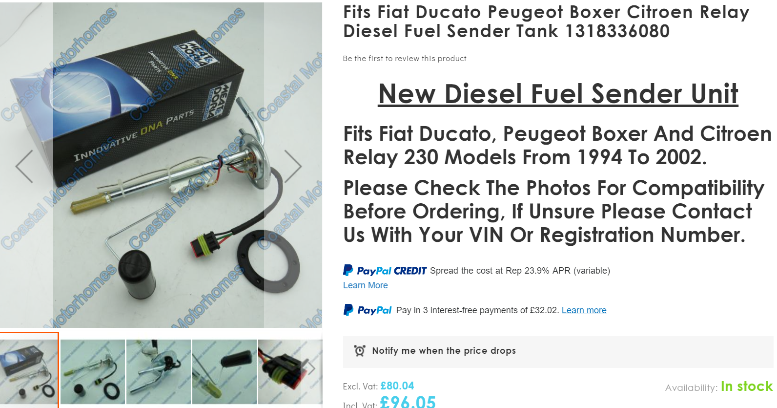

Ik denk dat het deze is
https://coastalmotorhomes.co.uk/fiat-ducato-peugeot-boxer-citroen-rela…

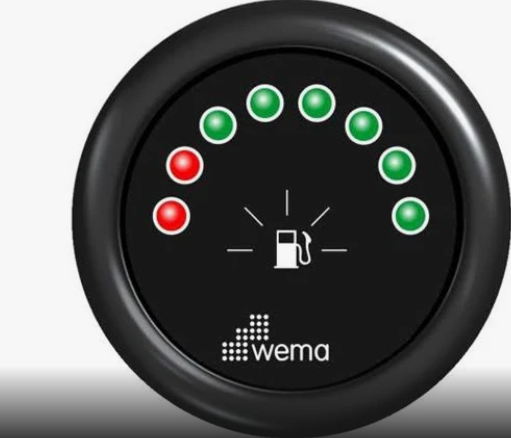

Voor de uitlezing is zo'n paneelmeter met ledjes misschien een idee?
Die zie je ook in het donker.
Iets als deze:

Deze was het toch, uit mijn eerdere link? Geen probleem hoor om dat met een dubbel wisselrelais te doen.
Qua bedrijfszekerheid zit dat ook wel snor, elke auto heeft relais die vaak tientallen jaren functioneren in de kou en in de hitte.
Een probleem is als je naar Siberie gaat, vrijwillig, moet je de motor niet uitzetten, 's nachts, want de brandstof bevriest,dus kan je niet meer starten!
Een lekstroom van 20mA is vrij normaal voor auto's en daar gaat de accu niet plat van. Dingen als een electrische deuropener, alarm ect. gebruikt een beetje stroom. Maar als je al 2 accu's hebt is dat probleem ook opgelost, of voeden met een lithium cel o.i.d. Koop wel een goed relais. Ze zijn er al die op 10mA aantrekken. Je camper is eerder kaduuk dan dat relais!
edit: Geen probleem om dat even tussenuit te halen, auto blijft rijden en geen foutmeldingen. Dit is nog ouwe techniek!
