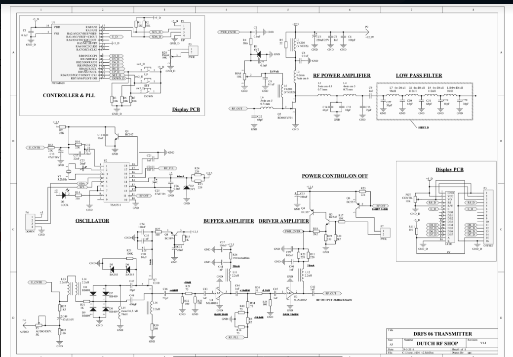

Ik heb een geheel nieuwe TSA5511 PLL controller geschreven voor Arduino.
Ik heb 'm in 1e instantie gemaakt ter vervanging van de standaard PIC-controller voor de DRSF06 (Dutch Radio Shop FM-kit).
Hij biedt alle functies die de originele controller ook biedt, maar de software is robuuster en heeft meer aandacht voor detail.

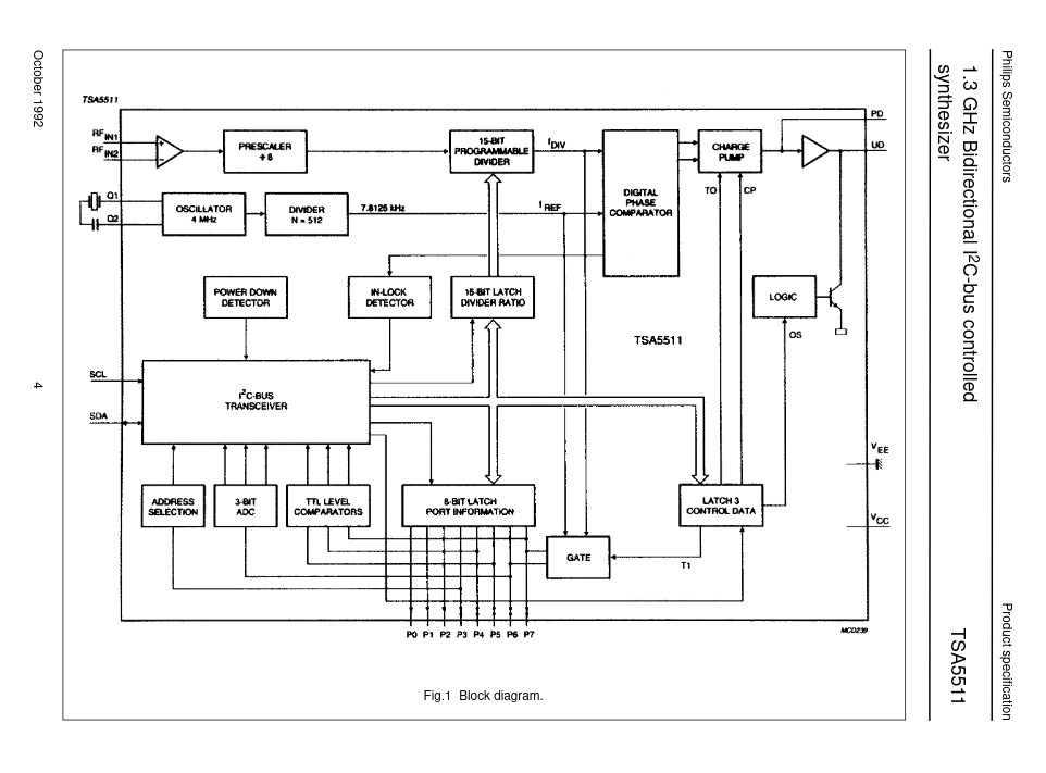

En wat Loenie zegt klopt helemaal. De verwerkingssnelheid van de cpu is totaal onbelangrijk. Dat beetje I2C kunnen de meeste cpu's op hun sloffen. Zelfs de goede oude 6800 van motorola kan dat nog wel.

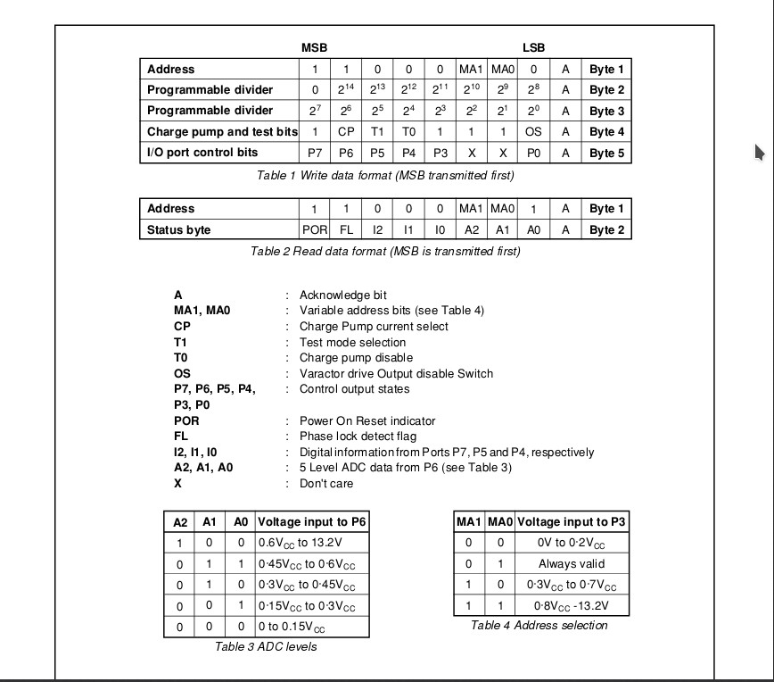

Loeni, Heb jij wel eens drie van die PLL IC's tegelijkertijd vanuit 1 I2C bus geprobeerd aan te sturen? Dat kan ook maar is best lastig. In de datasheet die ik toen had stond een fout in de adressering van de PLL chip. Dat werkt met drie spannings niveaus. En die spannings niveaus stonden verkeerd genoteerd.

[...]Loeni, Heb jij wel eens drie van die PLL IC's tegelijkertijd vanuit 1 I2C bus geprobeerd aan te sturen? Dat kan ook maar is best lastig. In de datasheet die ik toen had stond een fout in de adressering van de PLL chip. Dat werkt met drie spannings niveaus. En die spannings niveaus stonden verkeerd genoteerd.
Nee, maar ik had dan ook, totdat ik vorige maand hieraan begon, überhaupt nog nooit een Arduino-project of iets vergelijkbaars gemaakt. Het is dan ook mijn eerste codeer-projectje.
In de datasheet had ik idd gezien dat je tot vier I2C-adressen kunt instellen via P3. Aangezien mijn projectje maar één I2C-device aanstuurt, heb ik 'm standaard (0x60/0x61) gelaten.

Op zondag 22 september 2024 13:33:02 schreef Loenie:
[...]Nee, maar ik had dan ook, totdat ik vorige maand hieraan begon, überhaupt nog nooit een Arduino-project of iets vergelijkbaars gemaakt. Het is dan ook mijn eerste codeer-projectje.

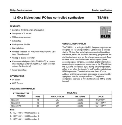

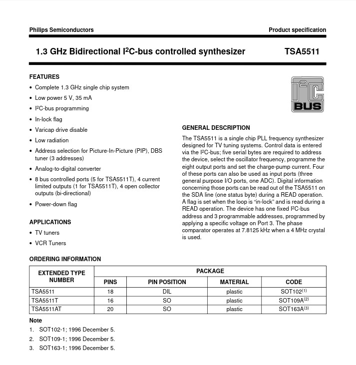

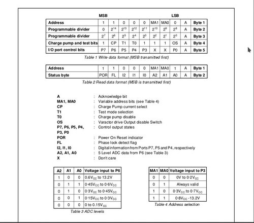

Maximaal drie adressen. Adress 01 is een ongebruikte combinatie (always true in de tabel). Ik gebruikte overigens het SP5055 pll IC. Dat is bijna hetzelfde ding alleen gaat die tot 2,6 GHz. Dan kan je dus ook de 13 cm band doen.
De fout in de documantatie staat dus op onderstaande pagina:
De in tabel 4 vermelde schakelspanningen kloppen niet. De spanning voor adres drie is veel hoger. Als je die pin met deze te lage spanningen aanstuurt wisselt de pll chip steeds van adres. Erg lastig als je aan het programmeren en testen bent. Ik ben daar een tijd mee aan het tobben geweest voor ik eigenlijk door gewoon te proberen ontdekte dat als je gewoon drie volt op die poort zet alles wel stabiel blijft werken. Geen busconflicten en andere narigheden meer.
[Bericht gewijzigd door Ex-fietser op (13%)]

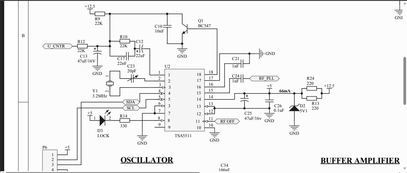

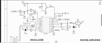

een soort mix met dit schema :
https://www.circuitsonline.net/forum/file/103413
VrGr Rob
https://www.circuitsonline.net/forum/file/103413VrGr Rob
Je hoeft met dat schema icm Arduino en mijn code verder niks te veranderen. Werkt gewoon out-of-the-box van 80-108 MHz.
