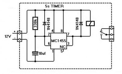

Ik heb een auto met daarin een Prins LPG systeem. Nu is het zo dat deze wanneer de auto koud is op benzine start en wanneer het LPG systeem een temperatuur van 80 graden bereikt en voldoende LPG druk heeft deze automatisch overschakelt op LPG.
Wanneer de auto warm is en het LPG systeem dus aan bovenstaande voorwaarden voldoet start hij direct op LPG. Nu wil het echter dat dit niet altijd lekker gaat en soms met backfire. Erg irritant en ik wil dat hij eerst een paar seconden op benzine loopt voordat hij overschakelt omdat hij dan altijd probleemloos start.
Volgens de LPG installateur kan het systeem niet zo ingeregeld worden zodoende wil ik de boel een beetje voor de gek houden door het temperatuursignaal te vertragen. Ofwel de sensor moet voor zeg 5 seconden (liefst instelbaar) onderbroken worden zodat wanneer de auto start, het systeem dus in principe op benzine start en nadien (na bijv 5 sec) over gaat op LPG omdat het systeem dan ziet dat de temperatuur aan de voorwaarde voldoet.
Ofwel, contact aan (12V op het systeem) = X aantal seconden een signaal blokkeren en vervolgens door laten gaan.
Ik ben handig zat met schakelingen solderen maar kan zo snel niets vinden waarmee ik dit kan regelen. Het iemand een idee hiervoor?

Je zou een monostabiele multivibrator met bijv een 555 kunnen maken, waarbij gedurende de eerste 5 seconde na starten in serie met de temperatuurvoeler of parallel met de temperatuurvoeler een weerstand schakelen zodat de rest van de elektronica de eerste 5 seconde denkt dat het het vriest.

Met deze simpele timer kun je de sensor voor 5s onderbreken.
Deze schakeling heb ik al meerdere keren toegepast als inschakelvertraging. Het relais mag niet meer dan 100mA stroom trekken. Voor andere tijden de 10uf condensator aanpassen.

Het multifunctioneel tijdrelais van Conrad (is eigenlijk hetzelfde als het Finder relais) werkt op 12V en kan allerlei functies. Jij hebt dan "vertraagd opkomend" nodig. Er zullen vast voordeligere relais zijn die dan bijvoorbeeld alleen de inschakelvertraging doen.
Volgens mij zou zoiets perfect zijn maar deze is zoals ik het begrijp een uitschakel vertraging ipv inschakel vertraging. Kent iemand z'n tegenovergestelde broertje ?
https://www.otronic.nl/nl/12v-instelbare-tijdvertraging-relais-module.…
Je kan eens hier kijken https://www.tinytronics.nl/nl/schakelaars/relais/12v-relais-met-instel…
Zoiets kan ook volgens mij: https://nl.aliexpress.com/item/1005007762539598.html
Hoewel ik het Chinees van Alie niet helemaal machtig ben, lijkt het wel hetzelfde relais die ik gepost hebt. Alie is wel wat goedkoper als ik niet naar de verzendkosten kijk.
Maar voor die paar centen ga ik niet naar Alie, waarbij je met een beetje pech opgescheept zit met een relais met afvalvertraging.

Volgens mij zou zoiets perfect zijn maar deze is zoals ik het begrijp een uitschakel vertraging ipv inschakel vertraging. Kent iemand z'n tegenovergestelde broertje ?https://www.otronic.nl/nl/12v-instelbare-tijdvertraging-relais-module.…
In de handleiding staat een schema waarin duidelijk staat dat het relais naast een NO- contact (Normally Open) ook een NC-contact bezit (Normally Closed), dus die schakeling zou gewoon kunnen werken.
