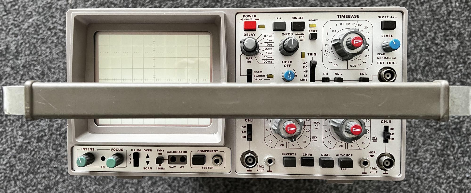

Tweedehands scope kopen en dan een goed, oud model met CRT. Op radiomarkten worden ze aangeboden maar ook op bekende verkoopsites.
Hameg HM605

Toevallig heb ik een HM605 staan, zeer robuust, makkelijk te repareren en als pre heeft deze ook een componententester.
Ouwe CRT's vind ik lekkerder werken dan zo'n pixel dinges, maar dat is persoonlijke voorkeur.

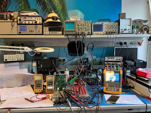

Hieronder gebruik ik drie scopes en een paar multimeters om aan een soort van analoog computertje dat drie fasen genereert te meten. Er worden stuurpulsen gemaakt om 36 thyristoren aan maar ook weer uit te kunnen zetten.
Bij deze meting was het erg belangrijk dat de scopes geïsoleerde ingangen hadden. Een (goedkope) usb scope was hier onbruikbaar geweest.
