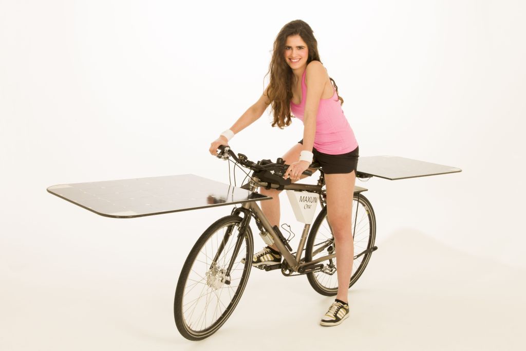

Ik heb een solarbike gebouwd, de Maxun One. Die wil ik graag toegankelijk maken voor een breder publiek. Dit kan door een geschikte fabrikant te vinden of d.m.v. zelfbouwclubs. Wie kan helpen? Jouw missie: een fabrikant vinden die de Maxun One onder licentie gaat produceren of ervoor zorgen dat er een DIY-club wordt opgezet. Als dat lukt, ontvang je een beloning van €2000.

Ik kan me niet voorstellen dat zo'n contraptie wordt toegelaten in Nederland...
(ik neem aan dat voor fietsen hetzelfde geldt als voor auto's: scherpe uitstekende delen zijn verboden)
De solarpanels zitten nu op een ideale hoogte om een kind te onthoofden...
("close, but no cigar"...)
en gewoon praktisch ook niet haalbaar.
het is nu een bewolkte dag met af en toe blauwe lucht, dus niet zo veel bewolking.
mijn 20panelen van 2mx1m doen nu 1050W.
1 paneel zit dus rond de 50W en die zijn dubbel zo groot als wat die maxun heeft zitten.
mag je blij zijn dat je met ons weer 20W uit die panelen trekt.
bij volle zon schat ik dat je daar 100W ofzo uit haalt.
daarmee rijd je niet electrisch, toch niet aan 25km/h. als je ziet wat die mannen van de solar rijders aan panelen hebben, valt deze maxun in het niks.
bijkomend is rijden zonder trappen ook een bromfiets en moet die een homologatie ondergaan.
er zit ook een accu in, ik vermoed dat na 10km die accu leeg is, en die fiets ook geen ondersteuning meer bied.

Je vergist je. Er is een (reclame) filmpje waarbij een dame zonder te trappen vanuit stilstand zomaar keihard wegrijdt. Minstens 300W schat ik!
keihard wegrijden, dan moet je al rond de 500-1000W hebben, anders ga je 'heel langzaam' vooruit.
ik heb een 24V giant die nu op 36V (42V volgeladen) rijd met 14A controller en die trekt net geen wielspin in losse gravier. die kan zonder trappen vlot wegrijden
op nat wegdek slipt die af en toe door

Is dit humor, een parodie, of....?
Ik zie het al helemaal voor me, twee zonnepanelen op de fiets gemonteerd in ons Nederlandse weer en verkeer.
Wat rukwind, een windvlaag, en ik vermoed dat die sympathiek-lachende dame veel moeite gaat hebben om haar fietske onder controle te houden.
De zuigende werking van een voorbijrijdende vrachtwagen is bij m'n gewone stadsfiets soms al verdraaid heftig, maar met twee van die zonnepanelen op de fiets gaat het, ehh, 'interressante' situaties opleveren, vermoed ik.
