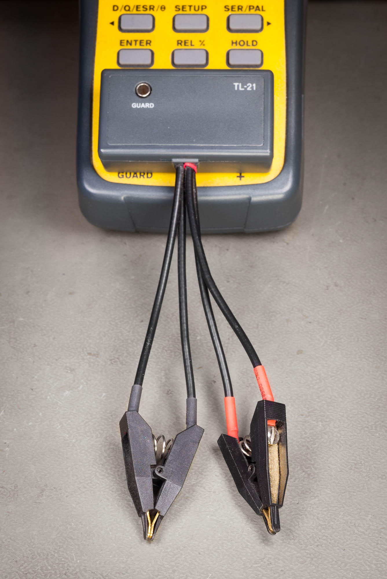

Dat is ook mijn ervaring. In de loop van de tijd heb ik m'n DE5000 vergeleken met diverse betere LCR meters. En altijd waren ze het behoorlijk eens. Ik heb dus wel vertrouwen in mijn DE5000.
Wel heb ik een betere meetadapter gemaakt:
https://www.miedema.dyndns.org/co/2024/der_de5000/IMG_2786__DER_EE_5000_met_echte_kelvin_klemmen-600pix.jpg
Ik heb een TL-21 adapter gemodificeerd met stukjes RG174 kabel, en echte, goede Kelvin klemmen

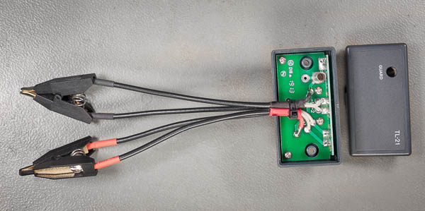

Een blik op het inwendige:
https://www.miedema.dyndns.org/co/2024/der_de5000/IMG_2788__DER_EE_5000_-_TL21_mod_met_kelvin_klemmen-600pix.jpg
De verbinding is nu echt vierdraads tot aan de DUT, in plaats van tot de krokedilbekjes. De betere klemmen dragen ook bij aan een stabieler meetresultaat.
Deze adapter gebruik ik eigenlijk bijna altijd. (Soms steek ik een DUT rechtstreeks in de mes-klemmen).
Het enige wat ik anders zou doen als ik deze adapter nog een keer zou maken, is de kabeltjes iets langer maken. (10cm?) Dat zou het het manoeuvreren met de Kelvin klemmen wat handiger maken.

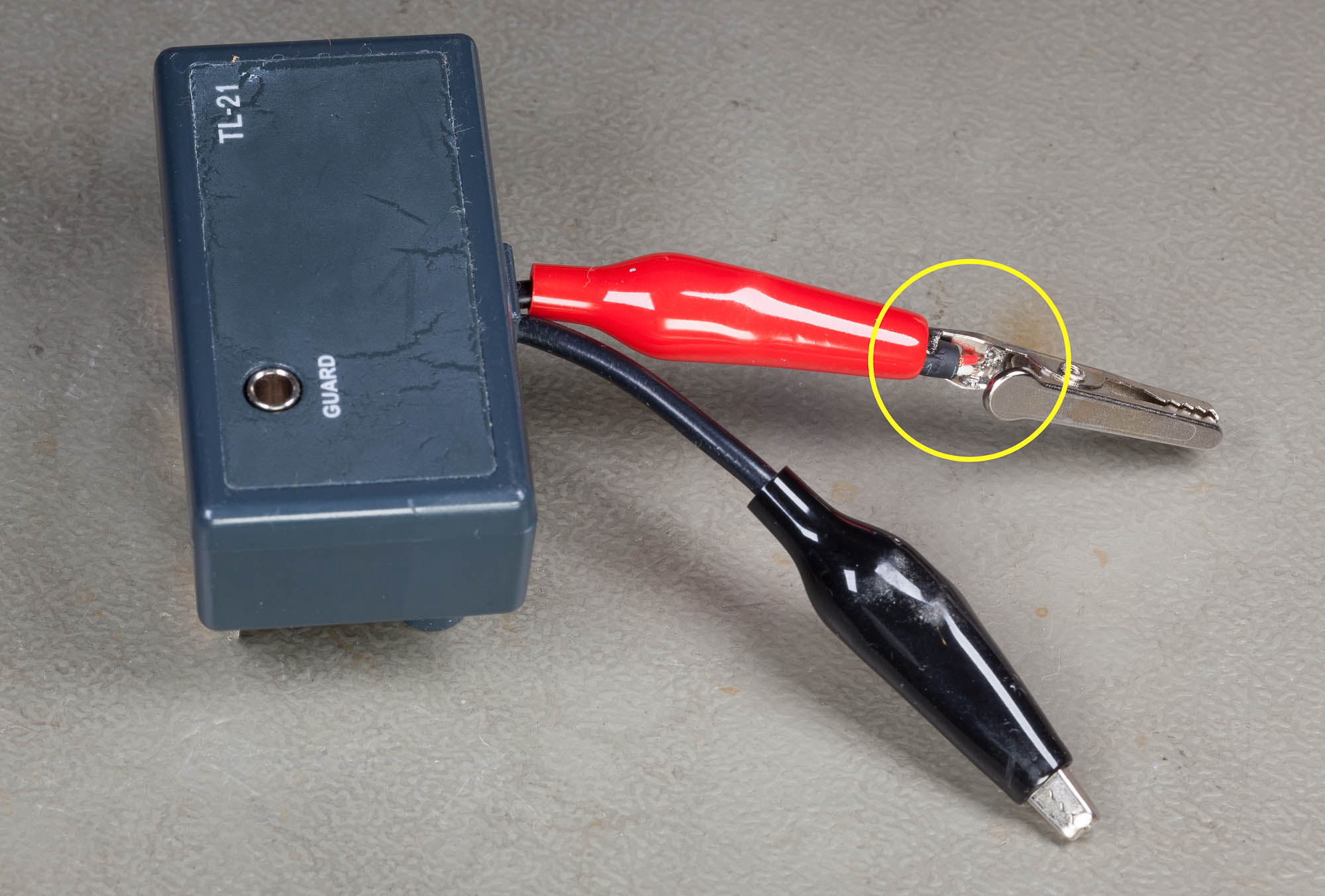

Ha electron920,
Bij mijn TL-21 waren het ordinaire krokodillebekjes, met zowel sense als source aan elkaar gesoldeerd.
Ik had mijn originele TL-21 bewaard. Dus die opgescharreld, en een foto voor je gemaakt:
https://www.miedema.dyndns.org/co/2024/der_de5000/IMG_2792__Originele_DER__TL21_adapter-600pix.jpg
klik op foto voor grotere versie
Zoals je ziet source en sense gebroederlijk naast elkaar gesoldeerd...
Van DE-6000 naar DE-5000 (of waarschijnlijker van IET naar DER EE) moest er kennelijk toch ergens op bezuinigd worden... :-).

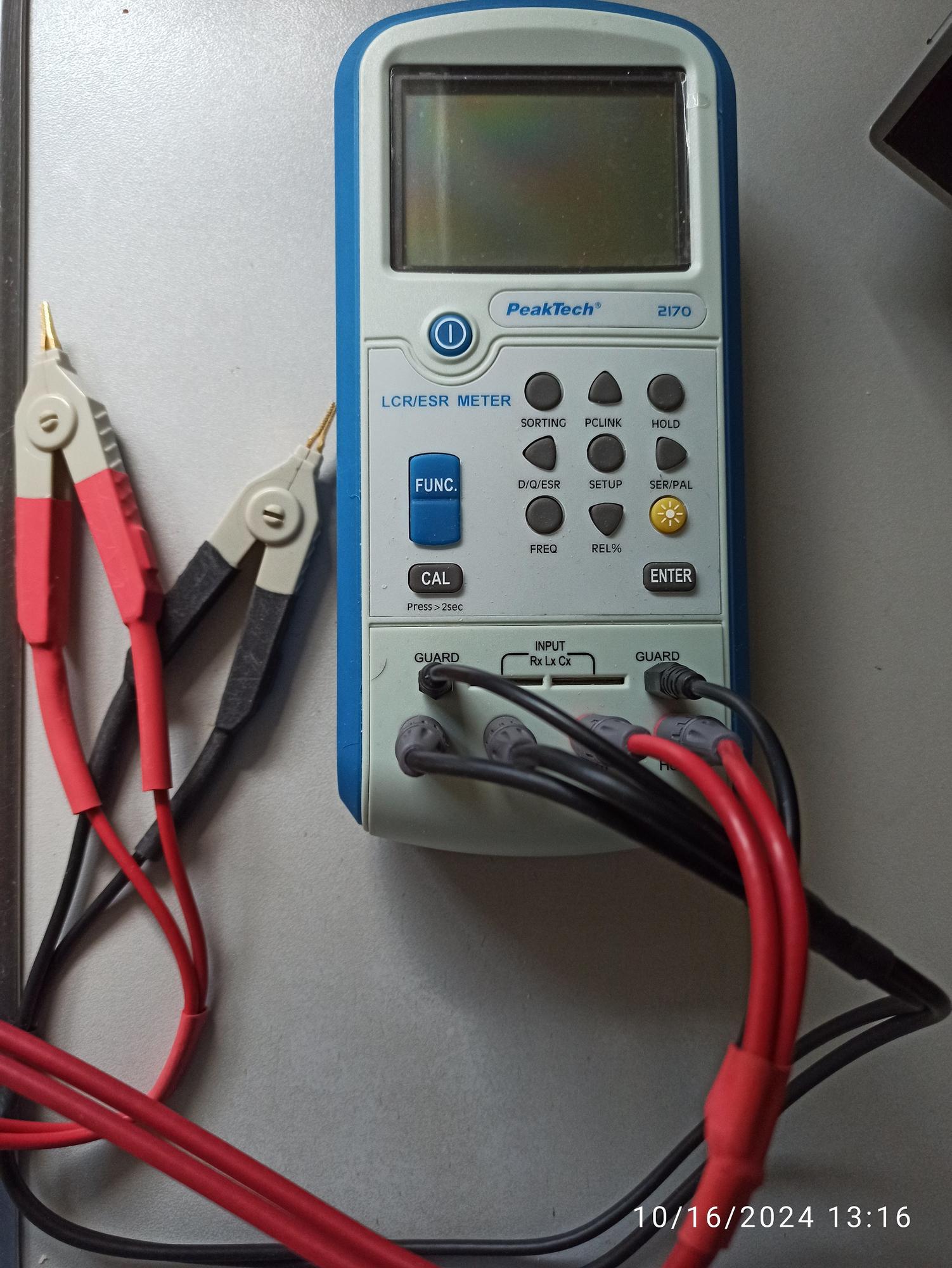

Ik heb er eentje van PeakTech met vierdraads meting , geweldig ding, liet me nog nooit in de steek. Gebruikt eigenlijk zelfs zes draden.

De guard aansluiting voor het elimineren van parasitaire capaciteiten tijdens het meten met een lcr meter van zeer lage capaciteiten (in de pico farad) of bij een megger tijdens het meten van zeer hoge isolatieweerstanden om de kruipstromen te elimineren, dit ken ik. Het verbaast me wel dat dit(de guard) bij uw toestel dubbel is uitgevoerd, wat is daar de meerwaarde van? Wij kalibreren zeer veel toestellen en doen regelmatig 4-punts-metingen, maar een 6-punts-meting dat ben ik nog nooit tegen gekomen.
Dubbele guard is 1 per kabelset. Dit is een 5 draad aansluiting. 6 draad is bv wanneer er een guard signaal om de signaal kabel staat en daaromheen weer een ground/afscherming zit.
Op een guard aansluiting staat het zelfde signaal als op de meetaansluiting. Dat verkleint idd de capaciteit naar bv de afscherming en voorkomt lekstroom.
Dat kan op diverse manieren, ik heb bv 2 GR bruggen waar de guard aansluiting op de behuizing zelf staat en ze gebruiken daarvoor dus eigenlijk een 3 draad aansluiting. Ze gebruiken daarvoor speciale 3 draad banaan-stekker kabels.
dus beide guards zijn onafhankelijk van elkaar (niet intern verbonden) als ik jouw uitleg goed begrijp. Ik vraag dit uit interesse, wij zien hier veel toestellen langskomen ter kalibratie (Multimeters, stroomtangen, aardingsmeters, meggers, LCR,...) Maar een lcr met 2 guard aansluitingen nog nooit tegen gekomen en ik draai toch al heel wat jaren mee. Blijkbaar zit dit niet ons uitgebreid assortiment.
Ik denk dat die "guards" van die Peaktech eigenlijk geen echte guards zijn, maar gewoon massa, gebruikt voor de afscherming van de meetkabels.
Net zoals te zien is mijn foto van de binnenkant van m'n TL-21 adapter hierboven.
De meting is dus gewoon 4-draads.
Geen idee, ik ken de meter niet maar als ze hier een guard signaal op willen zetten moet er per set van 2 een guard verbinding (banaanstekker) aan.
Dat kan door de beide sets qua guard aan elkaar te knopen. Dan is mogelijk deze oplossing het eenvoudigste.
Ik denk niet dat ze een aparte hoog en laag guard signaal maken, dat zou ik ergens wel verwachten, maar ik ben geen guard expert en het is best complexe materie.
Ik heb het zelf een paar keer toegepast maar dat was gewoon op een PCB via een opamp spanningvolger die dan een " copie" van het signaal op een speciale trace zet op een PCB, dat zie je bv ook in 6,5 en hoger DMMs. Dan loopt er een trace, die vaak niet vertind is, welke om bv een pootje heen loopt of ergens zomaar ophoudt. Deze zitten aan 1 kant vast, het gaat alleen om de spanning, er loopt geen stroom.
