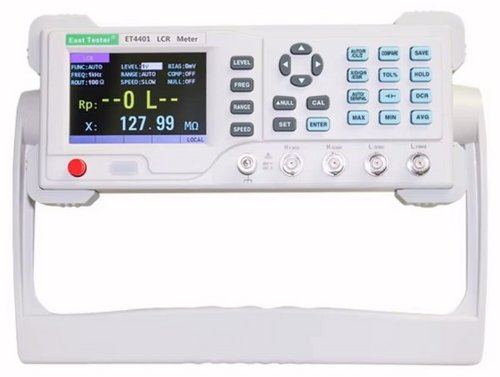

Ik heb in maart 2021 een ET4401 LCR-meter van EastTester gekocht en ik ben daar heel tevreden over. Kost momenteel ongeveer € 162,00 via AliExpress. Heeft heel veel mogelijkheden en meet in de automatisch modus erg snel.
Ik heb vandaag nog eens wat van mijn referentie-onderdelen gemeten en de meter is nog steeds vrij nauwkeurig. Gemeten werd in de auto-modus met 1 Veff en 1 kHz. Ik heb helaas geen nauwkeurige spoeltjes als referentie (weet iemand waar die te koop zijn?).
De handleiding staat in mijn map 'Chinese producten manuals' op archive.org:
https://archive.org/details/Chinese-producten-manuals/ET4401_LCR_Bridg…

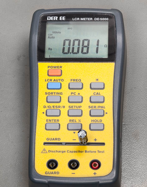

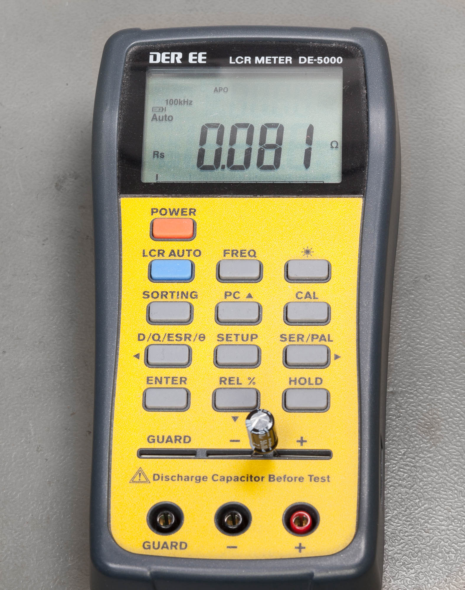

Op de foto hieronder meet de DER EE in de "Auto" stand een (mooie Rubycon) 100uF/50V elco bij 100kHz. Zijn antwoord: het is een Ohmse impedantie, met een serieweerstand van 0,081Ω
https://www.miedema.dyndns.org/co/2024/der_de5000/IMG_2771__DER_EE_5000_met_100uF_elco_op__100kHz-600pix.jpg

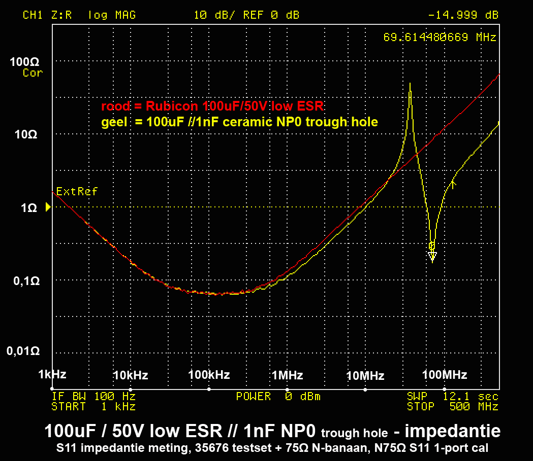

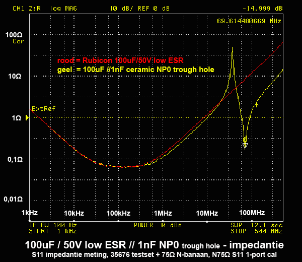

Op het eerste gezicht lijkt dit een raar antwoord. Maar kijk als je de impedantiecurve van dezelfde elco meet:
https://www.miedema.dyndns.org/co/2024/der_de5000/100uF-low-ESR-met-1nF-NP0-imp-600pix.png
De rode curve is de impedantie van onze Rubycon 100uF elco.
En zie: bij 100kHz loopt de curve horizontaal. De impedantie is dus Ohms, en de waarde is inderdaad rond de 0,08Ω :-) .
Daarom kun je een elco dus niet bij een te hoge frequentie meten, z'n impedantie is dan domweg niet capacitief meer....
Als de LCR meter bij 10MHz kon meten dan zou hij zeggen dat het een zelfinductie was!
Net zomin kun je een RF spoeltje bij 100Hz kunt meten, omdat z'n kern bij die frequentie nog hele andere eigenschappen heeft.....
De gele curve is hier niet relevant, maar wel interessant: hij laat zien wat er gebeurt als je een klein keramisch Ctje parallel aan de elco zet, "om het hoog beter te maken". Resultaat: een flinke resonantie, en rond 20MHz juist een verslechtering van de impedantie...

De DER EE DE-5000 kan helemaal geen elco's van 100uF op een meetfrequentie van 100kHz correct meten omdat deze instelling buiten de spec van de meter valt!

De DER EE DE-5000 kan de capaciteit van een 100uF elco niet bij 100kHz meten, omdat dat buiten de specs van de condensator valt :-).
De impedantie (en het karakter: capacitief, resistief of inductief) die de DER EE DE-5000 meet bij 100kHz is correct, zie mijn post hierboven.

Punt is dat de meter buiten de spec onzinnige meetwaardes produceert die nergens mee correleren.
Waarom zou je een condensator van 100uF niet op 100kHz kunnen meten?

Je kunt een condensator van 100uF uitstekend op 100kHz meten. In mijn VNA meting hierboven heb ik dat zelfs tot 500MHz gedaan.
En dan zie je dus aan die impedantiecurve dat die elco boven zeg 60kHz niet capacitief meer is. Dus als je de capaciteit van die elco wilt meten zul je onder de 60kHz moeten meten. (Je moet op het deel van de curve zitten dat schuin omlaag loopt, dat is het capacitieve deel)
Maar die elco heeft natuurlijk wel een impedantie bij 100kHz. Alleen is die Ohms geworden, en wel 0,08Ω. En dat is ook precies wat de DE5000 ook aangeeft: Rs (= Ohmse serieweerstand) van 0,081Ω De DE5000 meting komt dus perfect overeen met de VNA meting :-)
Als je dezelfde elco bij 10MHz zou meten dan zegt de LCR meter "L = 16nH"
Daar is de elco inductief geworden, en 16nH is ongeveer de waarde die bij die schuine lijn omhoog hoort in de VNA meting.
Leuk he, die niet-ideale componenten :-).

Waar het om gaat is dat de absolute impedantie van 0,08 Ohm niets zegt over de reactantie van 100uF die bij 100kHz maar slechts 0,016 Ohm is en dat kan de DER EE DE-5000 onmogelijk correct meten vandaar dat de meter in het 100uF / 100kHz niet gespecificeerd is en onzinnige meetresultaten levert.
Duurdere LCR meters zijn goed en wel in staat om betrouwbare meetresultaten te leveren bij 100uF / 100kHz, de DER EE DE-5000 absoluut niet.
