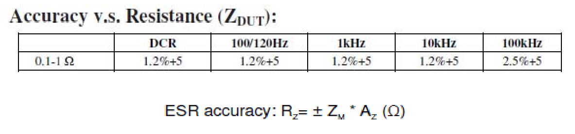

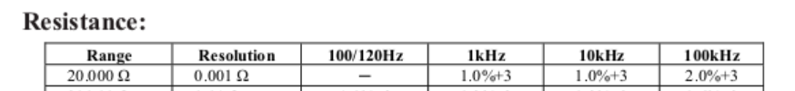

Hij meet ook geen capaciteit, hij gaat keurig naar Rs, dat is een ESR meting. Kijk maar op de display
De nauwkeurigheid van de ESR meting is in dit geval / in deze meting ook niet gespecificeerd.
Nog steeds een onzinnige meting.
De Resistance tabel geldt voor Auto-R mode (Rp) en niet voor ESR.
Er wordt gemeten in de Auto-C mode en alleen in die mode is de ESR beschikbaar waarin de ESR meting buiten spec valt.

Ik heb het nog steeds over de meting miedema / blackdog.
Lees de DER EE DE-5000 manual eens goed door betreffende Auto-C en Auto-R mode. ESR (Rs) is alleen beschikbaar als de meter in Auto-C mode wordt gebruikt.
Waarvoor geldt de onderstaande tabel en formule die in de manual van de meter staan?
