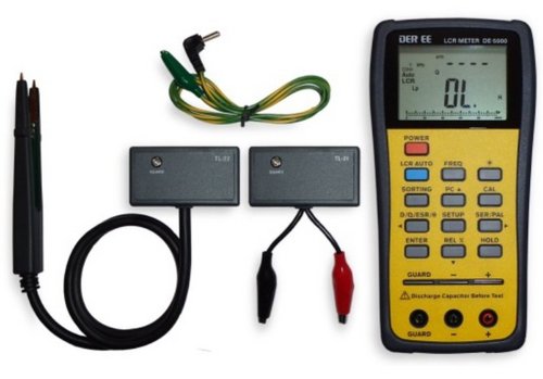

Geen idee, ik ken de meter niet maar als ze hier een guard signaal op willen zetten moet er per set van 2 een guard verbinding (banaanstekker) aan.
Dat kan door de beide sets qua guard aan elkaar te knopen. Dan is mogelijk deze oplossing het eenvoudigste.
Ik denk niet dat ze een aparte hoog en laag guard signaal maken, dat zou ik ergens wel verwachten, maar ik ben geen guard expert en het is best complexe materie.
Ik heb het zelf een paar keer toegepast maar dat was gewoon op een PCB via een opamp spanningvolger die dan een " copie" van het signaal op een speciale trace zet op een PCB, dat zie je bv ook in 6,5 en hoger DMMs. Dan loopt er een trace, die vaak niet vertind is, welke om bv een pootje heen loopt of ergens zomaar ophoudt. Deze zitten aan 1 kant vast, het gaat alleen om de spanning, er loopt geen stroom.
Op donderdag 17 oktober 2024 11:33:44 schreef miedema:
Ik denk dat die "guards" van die Peaktech eigenlijk geen echte guards zijn, maar gewoon massa, gebruikt voor de afscherming van de meetkabels.Net zoals te zien is mijn foto van de binnenkant van m'n TL-21 adapter hierboven.
De meting is dus gewoon 4-draads.
Ik denk wel dat het 5 draads is, dat een guard de gnd/massa lijkt wil niet zeggen dat dat zo is. Dan zou je geen kleine capaciteit kunnen meten. Die guard is niet verbonden met low als ik het goed herinner. En GR gebruikt bv het chassis als guard.
miedema
Als ik op de foto van CrossFireX kijk, dan zitten die 2 guards aan de meetkabels, maar aan de kant van de kelvin klemmen komt er niks uit. Ik denk dus alleen afscherming.
Die capaciteit van de afscherming wordt verrekend met de open & short kalibratie.

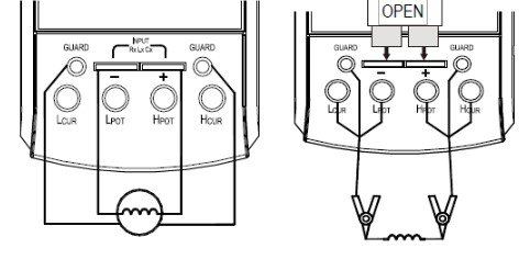

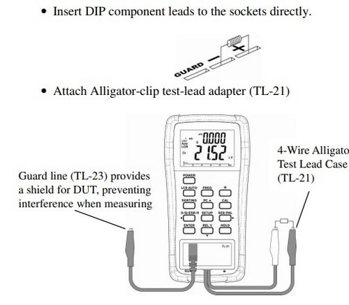

Die twee guards moeten wel ten alle tijde gebruikt worden getuige hun schema.
Er staat ook Hpot en Lpot bij op aansluitingen. Het is vijfdraads zoals fred zegt denk ik.

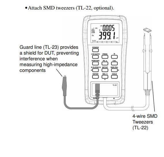

Bij deze toestellen (lcr meter) is het niet echt duidelijk, wordt de guard dan aangesloten aan één van de geleiders van de condensator (DUT)?

Bij de DE 5000 is het ook niet echt duidelijk beschreven wat te doen met de guard. Bij het meten van hoge impedanties veronderstel ik dat het aan de behuizing komt, net zoals bij een megger, hoewel er bij die smd niet te veel plaats is om dat te doen. (tekening 2).
Maar waar aan te sluiten bij een capacitieve meting?

hier in dit filmpje doet de beste man een 'simulatie' van hoe die guard verbonden is. De guard zendt hetzelfde signaal mee als de signaal draad. Ze staan dus op hetzelfde potentiaal. De guard draad loopt dus mee met de signaal draad maar is maar langs één kant aangesloten. Dat is ook wat ik uit medeforum lid Fred101 zijn toelichting kon uitmaken. Hij doet ook een meting met en zonder guard en geeft wat begrijpelijke theorie mee.
https://www.eevblog.com/forum/reviews/der-ee-de-5000/
Die extra guard aansluiting met crocoklem van die TL 21 adapter die zou aan aarde worden aangesloten, en blijkbaar is deze ook groen/geel (zie foto) wat er zou kunnen op duiden dat dit de veronderstelling is. Verder geen uitleg over, ook niet in de handleiding.

Ik gebruik de GUARD om de kast waar het sample inzit te aarden.
Op deze wijze wordt de spanning die opgebouwd kan worden door de lekweerstand tussen de geleiders vereffend.
Een GUARD is dus een bewaker die de CM (common mode) opheft.

Met de theorie in achterhoofd uit het 1ste filmpje zie ik nog altijd de toegevoegde waarde niet van een guard bij een 4-punts-meting. Bij een 4-punts-meting ga je sowieso de invloed van de lange draden gaan teniet doen, vandaar ook een 4-punts-meting... stroom sturen en spanning meten. Dus zie ik het nut niet om van een 4-punts-meting een 5-punts-meting te maken (met guard) laat staan een 6-punts-meting (waar ik tot op heden nog nooit van gehoord had).
Dus de linkse tekening vind ik de 2-punts-meting iet of wat logisch, al het vind ik het dubbel uitvoeren van de guard nutteloos, enkel is ruim voldoende.
En dan de rechtse tekening waarbij de guard wordt meegestuurd bij een 4-punts-meting. Er wordt iets 'geguard' voor een storing (ruis) wat er niet is bij 4-punt-meting

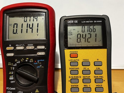

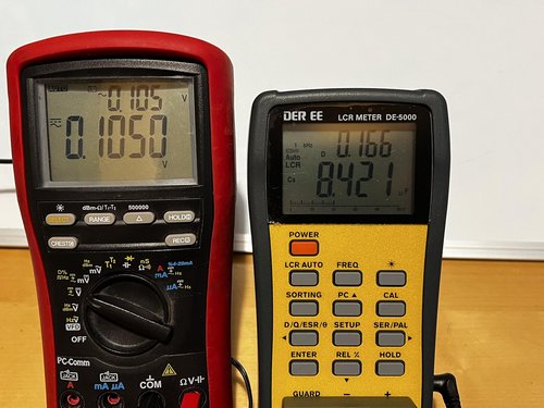

Ik heb vanavond op een paar manieren de DE5000 pincet gemeten maar op de een of andere manier lukt de zelfinductie niet betrouwbaar Mogelijk omdat deze meters geen van alle de guard aansluiting van de adapter gebruiken. De andere meters geven ook, gevoelsmatig, geen kloppende resultaten.
ESI meetbrug: 1 kHz Ls = 9,2 uH, dat lijkt me erg hoog, zeker omdat ik bij mijn adapter de kabel heb verkort (er is ongeveer 1/3 afgehaald) De metingen zijn niet stabiel. Ik moet hem vooral niet vasthouden wat een pincet onbruikbaar maakt.
Hameg: lukt niet op 1 kHz, geeft van alles van mH tot uH, 10,18uH op 10 kHz, 4,17uH op 25 kHz Deze laatste 2 zijn stabiel maar ik moet hem niet vast houden.
BK: rond 600nH op 1 kHz in de 300nH op 10 kHz, maar iedere keer als ik hem meet komt er wat anders uit, zelfs capacitief. ACR geeft dan ook een negatieve reactantie maar DCR gaat wel altijd goed dus hij is niet open.
Als ik hem open meet dan zijn de meters het redelijk eens. Dat was met nog niet ingekorte kabelrond de 100 pF ik heb het na inkorten niet meer opnieuw gemeten.
Inkorten was ivm de hoge capaciteit als test want hij is toch zo niet bruikbaar omdat de BK hem niet als short wil kalibreren. Ik ga er wel een keer 4x coax aanzetten dan kan hij direct op de BK
Morgen eens mijn standaards tevoorschijn halen als test voor de BK.
Wil iemand dat pincet eens met de DE5000 meten. Daarvoor de meter zonder de pincet kalibreren en dan de pincet adapter erin prikken en de pincet-bekken op elkaar duwen. En zo Ls meten op 1 kHz en 10 kHz
Update: Mijn BK is goed maar heeft moeite met nH en lage uH zelfinductie op lage frequenties. Vanaf een 50-100 kHz meet hij mijn standaards keurig. Daarbij meet hij ook de pincet. De zelfinductie is daarbij wel op een realistische waarde (ruim onder 1 uH, niet opgeschreven, ergens in de 3-400nH als ik het goed onthouden heb)

Nu gooi je twee dingen door elkaar een 4 punts (Kelvin) meting met of zonder mooie klemmen en de Guard waar we het eerder over hadden.
De Kelvin meetmethode is er alleen op gericht om de weerstand in de bedrading te compenseren.
Dit kan met 4 haakjes (iets meer werk) of met speciaal ervoor geprepareerde schaarbekjes.
Deze meetmethode is zeker nodig voor weerstanden < 100 Ω maar het heeft niets van doen met een Guard.

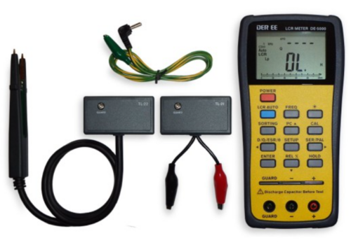

De afgelopen tijd heb ik deze meter een beetje leren kennen. Daarbij heb ik ook wat vergelijkingstestjes gedaan met het meten van AC impedantie met een functiegenerator en scoop (doel daarvan - ik durf het bijna niet te zeggen - is om de elco’s in mijn PE1644-in-revisie in-circuit door te meten. En ja, ik heb de discussies daarover de afgelopen tijd langs zien komen…..).
Dat hielp me ook om een eigen denkfout op te lossen: de handleiding van de meter heeft het over ‘ongeveer een halve volt’ meetspanning. Dat is natuurlijk de open klemspanning: Als de DUT een wat grotere condensator is kan dat bijna niet bij de hogere frequenties. Met de scoop gekeken wat de LCR meter doet bij een elco (470 uF/ 50V Panasonic NHG uit de rommelbak). De spanning over de condensator daalt van 54mV (top-top) bij 100 Hz, via 6 mV bij 1 kHz, naar ongeveer 2 mV bij 100 kHz. Dit zijn ook ongeveer de waarden die ik met de functiegenerator vond (ik had daar een 10 ohm weerstand in serie gezet om een bekende referentie te hebben).
Gebruik van de meter zelf:
- bij dit soort testjes mis ik een beetje de mogelijkheid om de Z weer te geven.
- het scherm is voor mij moeilijk afleesbaar. Dat lijkt te komen doordat de kijkhoek van de LCD afgesteld staat voor een wat vlakkere hoek dan de achtersteun geeft. Vergelijk het met mijn multimeter: foto boven is mijn normale kijkhoek, foto onder lager bekeken. Dit ga ik oplossen met een 3d print steun. Het blauwe backlight vind ik ook niet super. (De beschermfolie zit er nog op).
