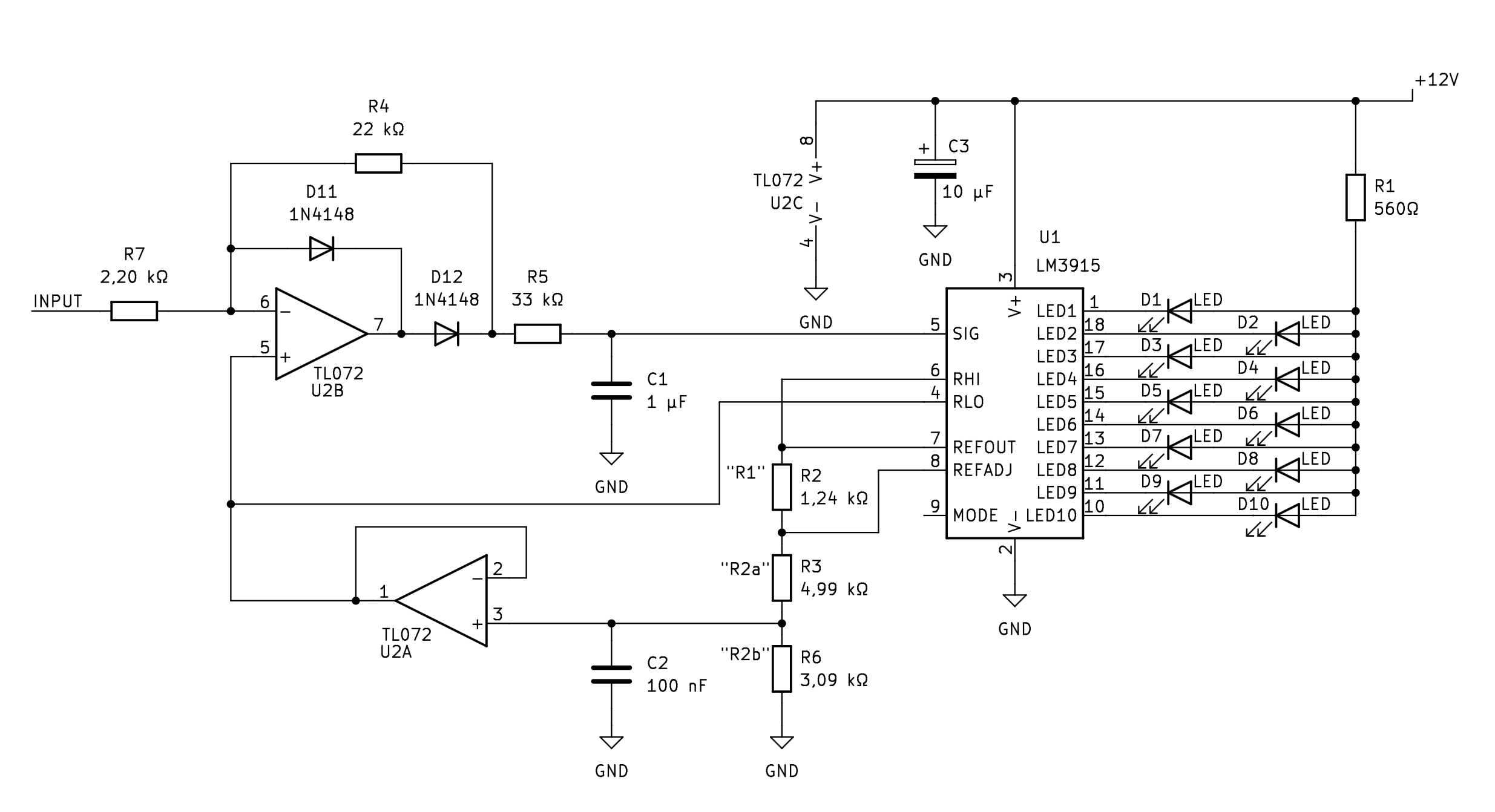

Ik heb vandaag wat op breadboard gezet.
Bedoeling was iets te maken dat op een enkele voedingsspanning werkt, omdat dat nu eenmaal praktisch is.
Het voorbeeld uit de LM3915 ds gebruikt een voeding van 12 V, daar ben ik vanuit gegaan.
Omdat de actieve gelijkrichter voor clippen niet veel verder komt dan 3Vdc output moet de schaal van de 3915 echter flink kleiner ingesteld worden als in dat voorbeeld, 9,7 V.

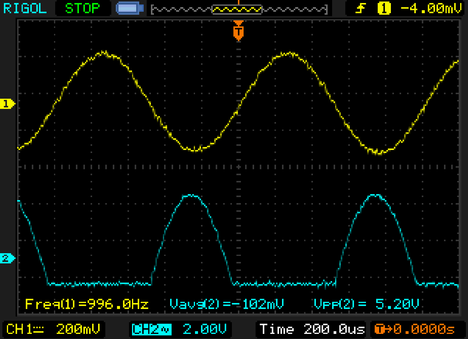

Dat lukt allemaal wel, maar waar ik dan last van heb is dat de LM3915 de beloofde 30 dB niet meer haalt. Het bereik zakt onder de 20 dB. Meh. De ds waarschuwt hier ook wel voor, het komt door offsets. Maar ik heb dan ernstig mijn twijfels bij de haalbaarheid van 60 dB met twee 3915's in serie.
[edit update:]
Ik had zelf last van offsets.. Buffer weggelaten, dimensionering van de gelijkrichter omhoog. Nu haal ik 25 dB tussen het aan gaan van de eerste en de laatste led. Dat is net wel / niet buiten spec, maar het gaat de goede kant op. Dimensionering is niet optimaal, gelijkrichter heeft een paar dB headroom.
Ik had het beter eerst even op een gewone sy 15V voeding werkend kunnen maken, maar zo gaat dat.

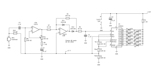

Om dit weekeinde af te ronden met iets werkends heb ik er nog een eenvoudige microfoon-voorversterker voor gezet.
In plaats van de potmeter zou een in vier stappen van 15 dB omschakelbare verzwakker goed kunnen werken. Door R5 aan te passen naar b.v. 330 kΩ kan een "slow" uitlezing gemaakt worden.
En dan doet-ie het https://youtu.be/By5Zg4_otEQ
Grootste gemis is enige filtering. Allicht zou met aangepaste en/of extra condensatoren (in de verzwakker, en over R4) al wat te verbeteren zijn, maar ik heb niet onderzocht hoe een formele "C" karakteristiek er uit ziet.
Een A-weging filter is te vinden in de Elektuur Halfgeleidergids van 1995, pagina 89.
Een 60 dB display met twee LM3915's zou natuurlijk ook mooier zijn.. Maar eigenlijk neig ik dan zelf snel naar een Arduino + adc met flinke resultie voor al die delen die geen audio zijn.
Nu ik de schakeling nog eens bekijk denk ik overigens dat ik door de Dc koppeling weer last van offset zal hebben.
Ik doe dit vooral omdat ik er zelf lol in heb, het is toch altijd weer leerzaam wat je bij het maken van een "eenvoudige" schakeling tegenkomt.

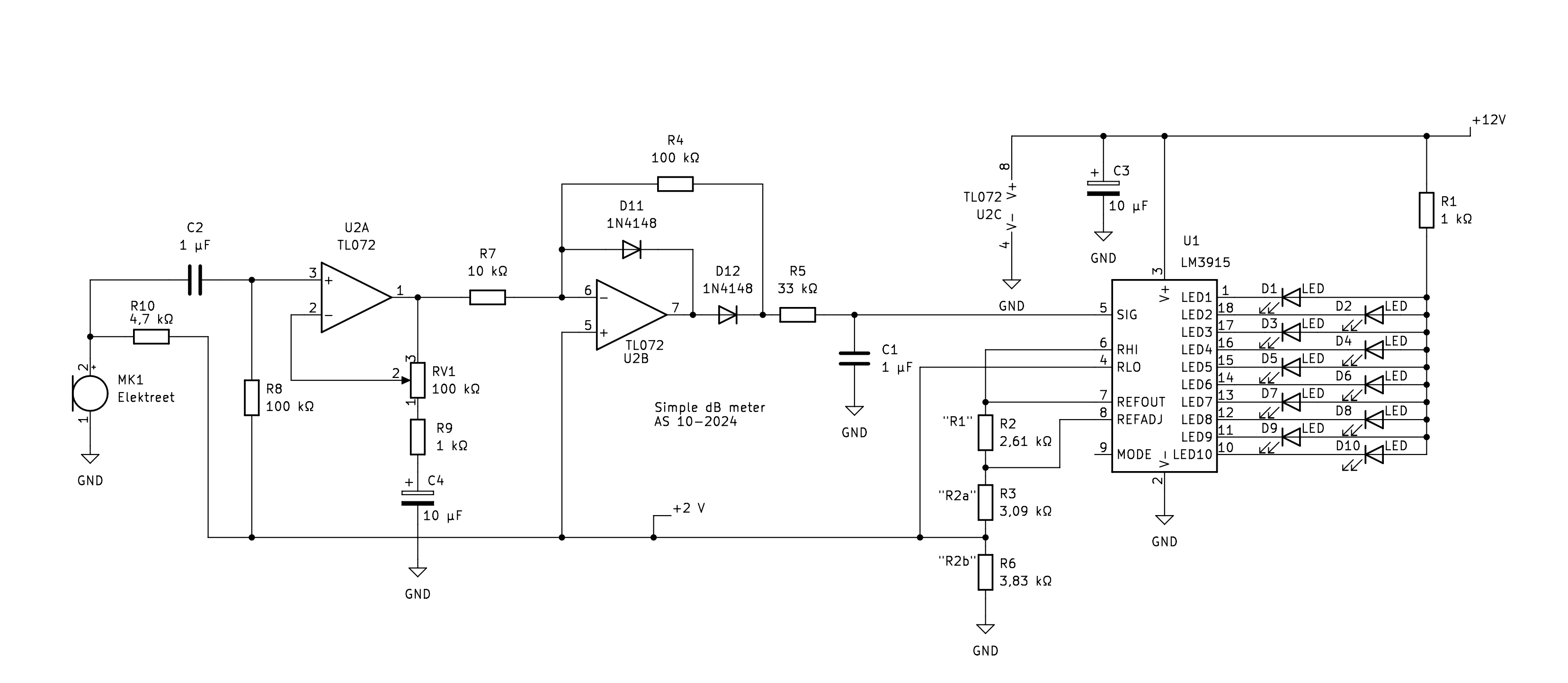

Hi Aart,
Gisteren heb ik je eerste schema ook op een bordje geprikt en gekeken of de ledjes wapperde.
Ik zie nu dat je de spannings deler hebt aangepast voor een beter bereik, ik had bij de oude configuratie vrij veel AC spanning nodig voor het laatste LEDje.
Als de tijd er is vanmiddag, zal ik je nieuwe weerstand waarden er in monteren en de AC waarden van de ingang spanning noteren,
zodat men kan zien dat het 3dB stapjes zijn en een testje van het frequentie bereik.

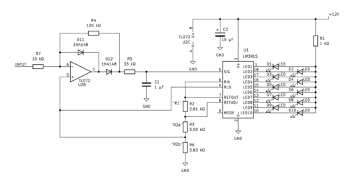

Hallo Aart,
Neem mij niet kwalijk dat het even heeft geduurd, want ik was niet in de gelegenheid om te reageren.
Dit is wel een heel eenvoudig schema wat ik eigenlijk niet had verwacht.
Hierbij kan ik niets afstellen zoals in het schema van Poptronix van TS. Als u het goed vindt kom ik toch nog even terug op de schakeling van de dB meter van TS?
Ik dacht namelijk dat u dit schema, met diverse aanpassingen zou toepassen, maar dat zit er niet in geloof ik?
Hierin worden 10 stappen stappen per led gedaan, wat ik wel prima vond al is het niet zo zuiver?
Wat is nu bij uw schema het laagste en hoogste bereik?

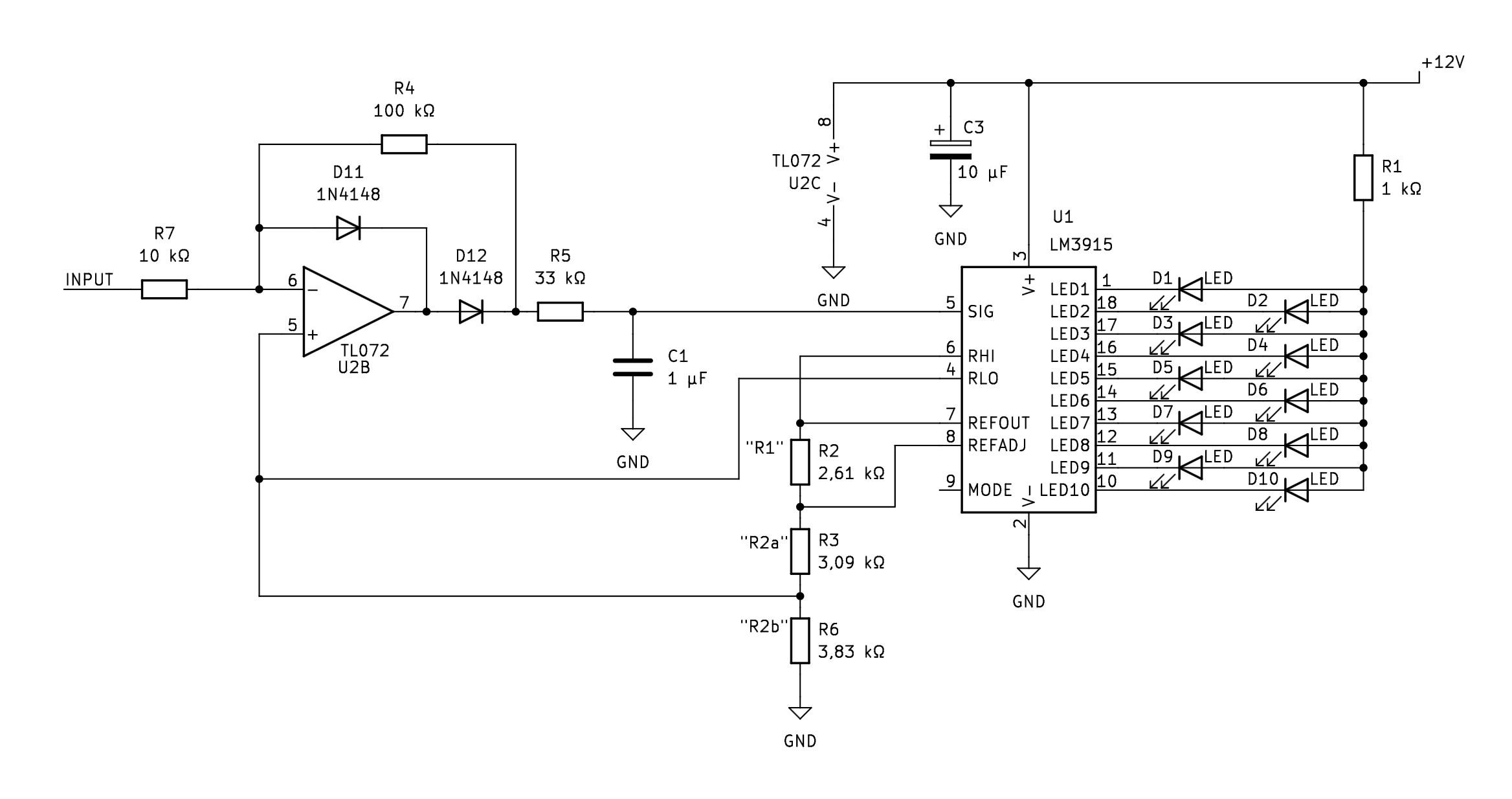

In ieder geval even ene kleine opmerking van mij dan...
Ik heb Aart zijn schakeling gebouwd op een breadbortje en was niet onder de indruk van de werking.
Dit had Aart zelf ook al aangegeven, de opbouw is gewoon te simpel voor een goede werking.
Het wordt al snel complexer als je dubbel zijdige gelijkrichting wilt, en JA dat wil je, geluid is er A-Symetrisch.
En de filtering die je nodig heb, en je wil ook als is het maar een klein beetje weten wat het niveau is, alleen maar een waperend metertje heb je eigenlijk niets aan.
