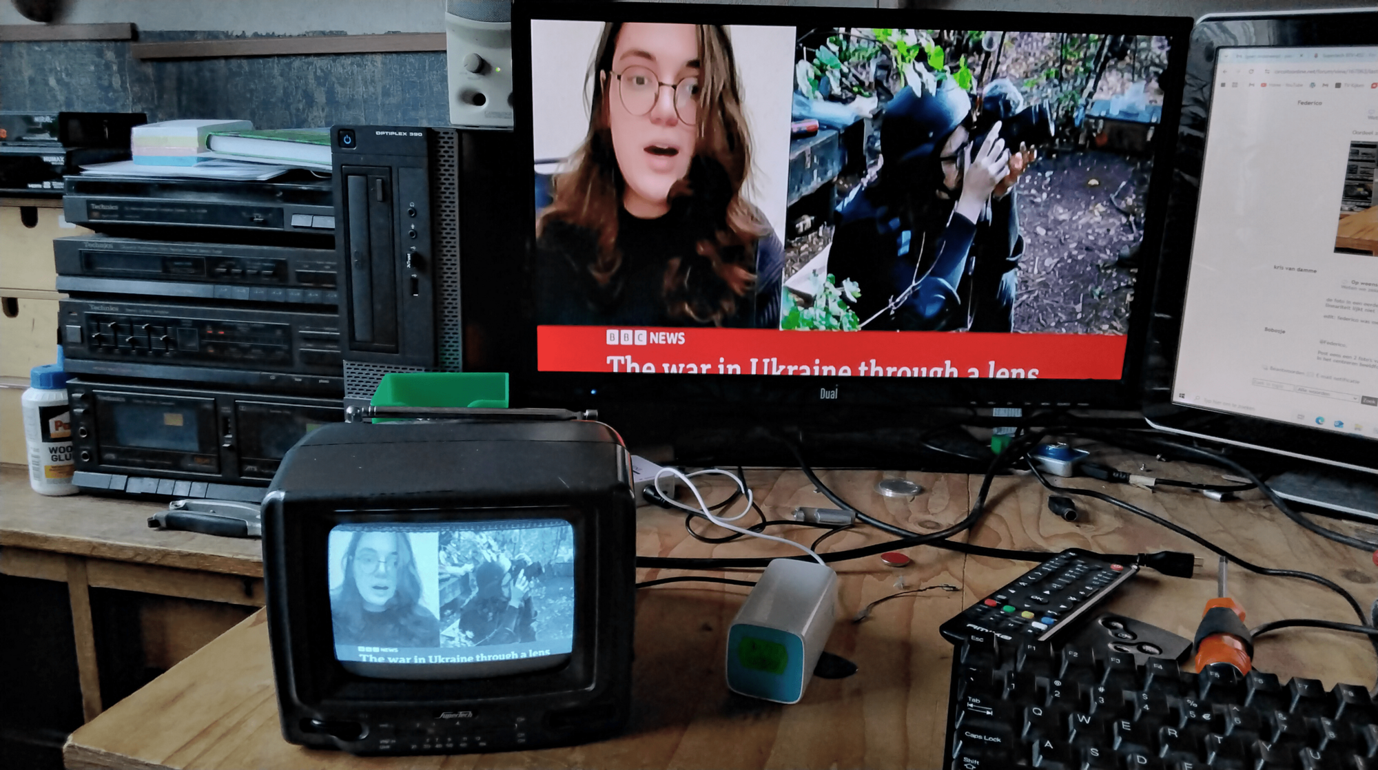

Op woensdag 26 februari 2025 00:06:36 schreef Federico:
Ja, allebei uitgeprobeerd, 4:3 en 16:9
Moet werken op 4:3.
Heb jaren zo gekeken.
Wel moet de beeldhoogte op de TV weer normaal worden gemaakt.

Op woensdag 26 februari 2025 04:03:25 schreef pararuud:
Niks geen terugslaglijnen, maar gewoon het Teletext signaal.
Zet m maar eens op en zender zonder TXT.
Spijker op z'n kop. Op de foto die ik had bijgevoegd staat Raitre op. Raitre heeft ook teletekst.

Op dinsdag 25 februari 2025 23:49:03 schreef kris van damme:
dat is ook zo, maar dat is enkel omdat een 16:9 beeld op een 4:3 scherm bekeken wordt. Dan is een oplossing het beeld vertikaal te klein zetten. Misschien heeft iemand in het verleden dat wel bewust gedaan.
Nee, dit toestel heb ik vanaf aankoop begin jaren 90 in bezit gehad. Niemand heeft aanpassingen aan het beeld aangebracht, ook de televisiezaak niet waar ik hem kocht, breedbeeldtelevisie was nog geen gemeengoed. Ben het er wel mee eens dat de beeldhoogte goed lijkt, dus misschien moet ik een aanpassing in hoogte helemaal niet willen.

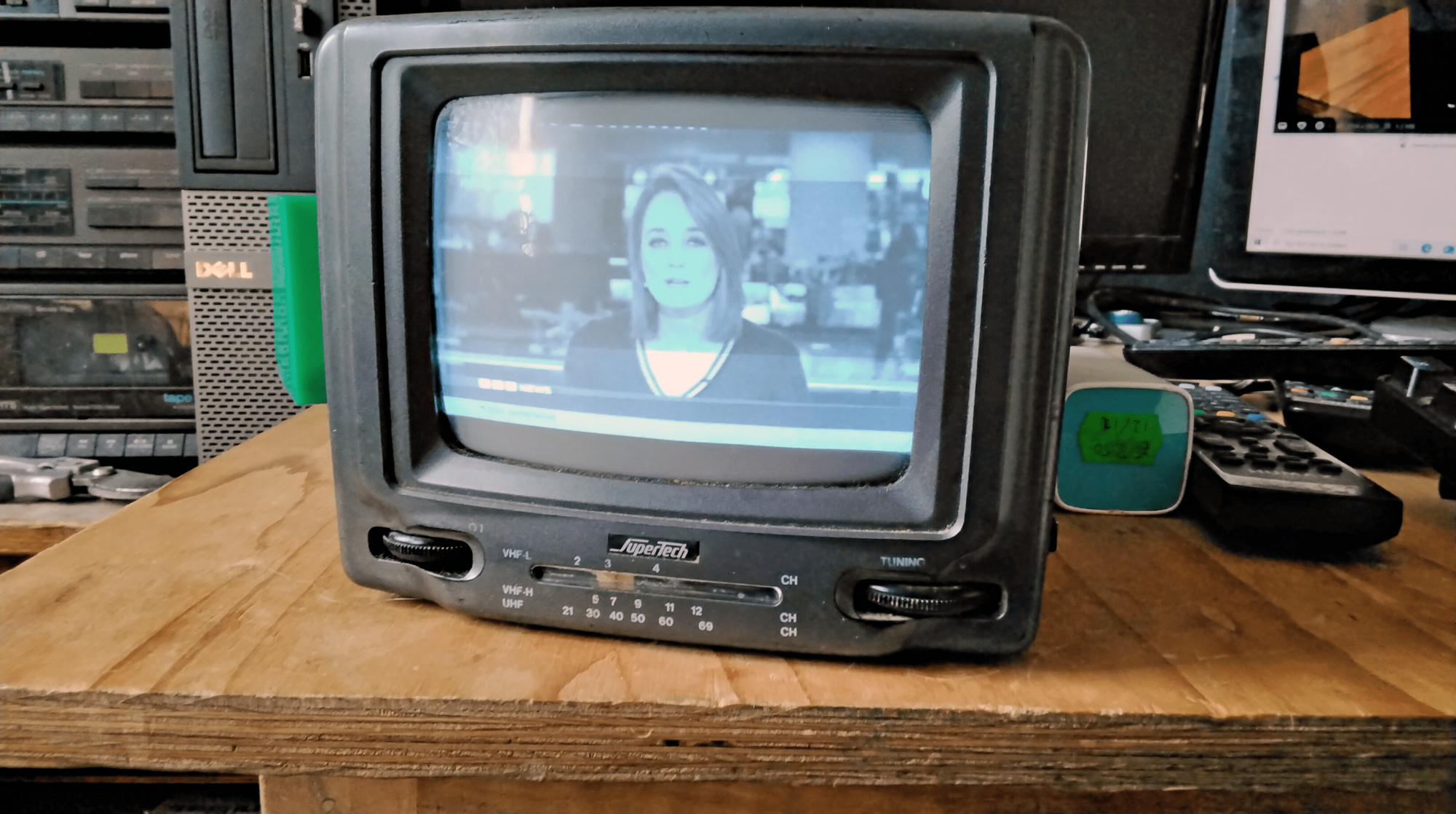

Of ik m'n Humax nu instel op 4:3 of 16:9, het heeft geen invloed op het beeld van m'n Supertechje. Dat is wat Bobosje bedoelt denk ik?
Bobosje refereert naar de zgn letterbox en pillarbox instelling, als die nog bestaat bij je decoder. (om de verhoudingen normaal te houden bij 16:9 op een 4:3 scherm )
maar dat wijzigt niks aan de te kleine vertikale scan, dat zit in je TV.
Weten we zeker dat de verticale scan te klein is?

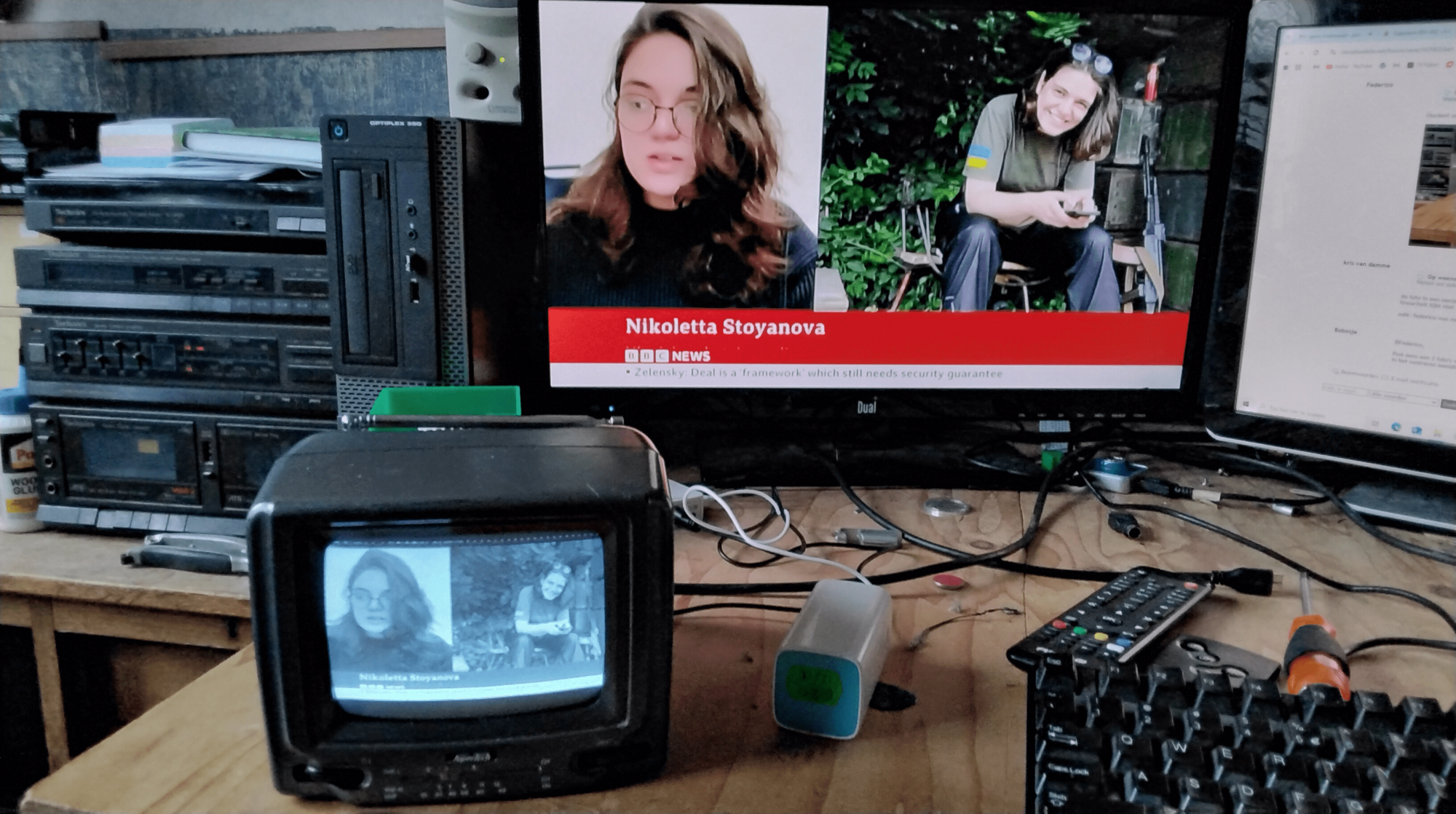

Op woensdag 26 februari 2025 14:48:32 schreef maartenbakker:
Oordeel zelf. Lijkt mij wel in orde zo?
de foto in een eerdere post van federico maakt dat wel héél duidelijk. soort TXT en WSS signaal zichtbaar in beeld boven en onderaan een zwarte zone. Ook de lineariteit lijkt niet 100% te zijn.
edit: federico was me voor, met een nieuwe foto:-)

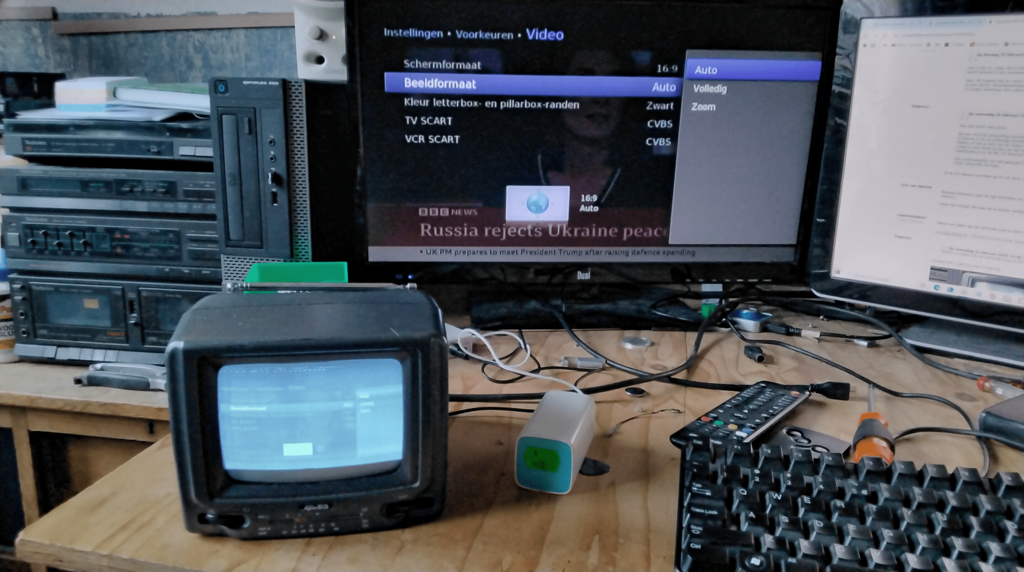

@Federico,
Post eens een 2 foto's van het scherm met de Humax in 16:9 en centreren beeldformaat.
In het centreren beeldformaat moeten de zwarte balken boven en onder niet meer zichtbaar zijn.
Op woensdag 26 februari 2025 15:25:52 schreef Bobosje:
@Federico,
In het Humax menu heb ik slechts de opties Auto, volledig en zoom. Welke ik ook kies, ik blijf zwarte balken houden op de Supertech
Op woensdag 26 februari 2025 16:06:29 schreef Federico:
Niet in het menu, gebruik de WIDE knop op de afstandsbediening (helemaal in de rechter benedenhoek).
Druk meerdere malen op de WIDE knop en kijk wat er gebeurd.
Op woensdag 26 februari 2025 16:11:40 schreef Bobosje:
Zelfde resultaat (of gebrek aan :-))
Schakel de Humax eens uit en ontkoppel de HDMI aansluiting en gebruik alleen de analoge CVBS of RGB uitgangen.
Schakel weer in en probeer nog eens met de WIDE knop.
Op woensdag 26 februari 2025 16:20:17 schreef Bobosje:
Gedaan. Ook nu weer zwarte balken :-(

Probeer in het menu het Schermformaat (onder MENU > Instellingen > Voorkeuren > Video) op 4:3 te zetten en probeer WIDE nog eens.
Op woensdag 26 februari 2025 16:33:58 schreef Bobosje:
Gedaan. Kreeg nu wel de centreren optie waar je het eerder over had. Maar ... nog altijd zwarte balken
Post eens foto's van het scherm op de standen centreren en 16:9.
