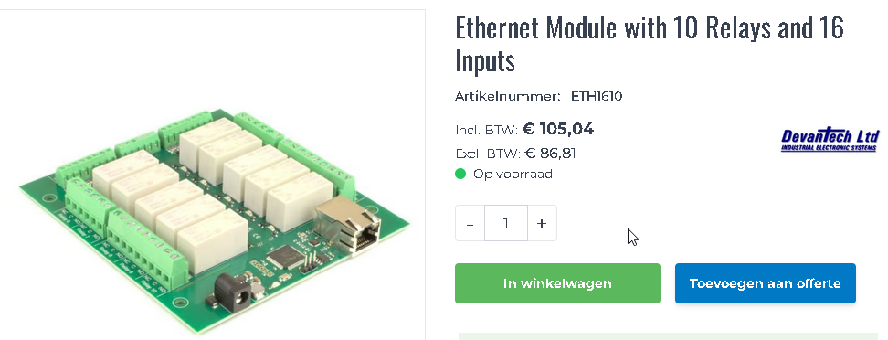

https://www.antratek.be/eth1610Mss is dit wat voor je? Heb je direct wat meer mogelijkheden ook.
Ja, dit is wel een hele slimme oplossing, en het lost mijn "probleem" meteen op !
En terwijl ik dit bekijk bedenk ik mij dat ik nog genoeg in en uitgangen op het orgelrelais ( Uniflex) heb zitten
Dat werkt met ingangskaarten in de speeltafel beneden en uitgangskaarten boven in het orgel.
Dat is gekoppeld via ethernet.
Om die reden is een multikabel niet handig, er zit een meyer of 10 kabel aan die speeltafel met een UTP, 230 volt kabel en een midi kabel in een lang en meer wil ik daar niet in stoppen.
De uitgangskaart zit niet ver van die drumset af ( die staat op het dak van de kantine) dan leg ik een 20 aderig stukje telefoonkabel tussen de uitgangskaart en de bestaande LOGO, klaar.
Waar dit forum weer eens zijn nut heeft bewezen!
Ik heb ook 2 van deze kaartjes besteld bij Antratek.
Ik ben daar al klant, ik koop er van die webklok modules voor schoolbel klokken.
Daar ga ik ook even mee stoeien.
Het voordeel is dat ik dan heen en weer signalen kan sturen, vie het orgel "relais" is dat maar 1 kant op omdat ik boven geen ingangskaarten geinstalleerd heb.
