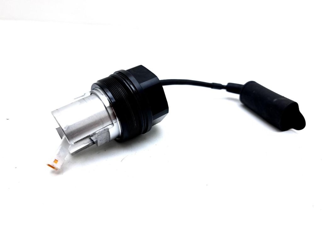

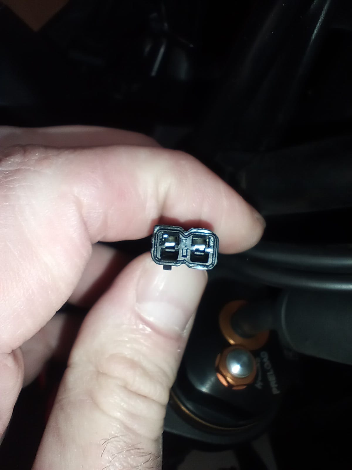

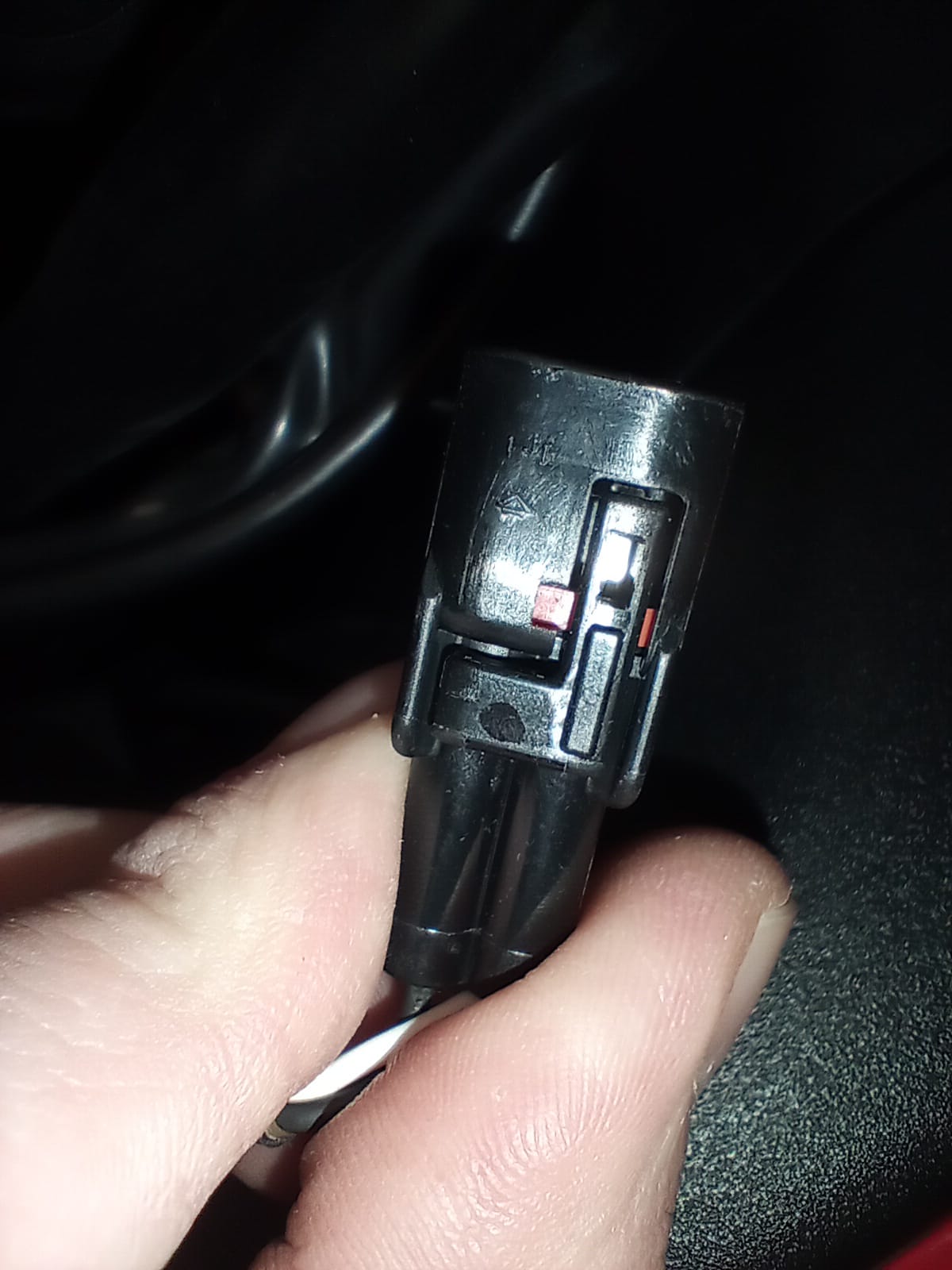

Het kastje van Yamaha sluit je aan op de connector welke buiten de vorkpoot zit, zeg maar op de connector welke de vorkpoot aan de kabelboom hangt. Echter, ik heb me een ongeluk gezocht, en kan de connector niet vinden.
Wel weet ik, dat er in de poot zelf nog een connector zit. Connector buiten de poot:
tegendeel (welke ik dan nodig heb):
Connector in de poot (wit-oranje):
Nu kan ik de connector die in de poot zit wel vinden op internet. Dit is (vermoedelijk) de JST 02T-JWPF-VSLE-S.
Echter vraag ik me nog af of er in de voorvork dop (dat zwarte ding wat bovenin de vorkpoot geschroefd zit) nog iets van electronica zit. Ik vermoed van niet, maar ik weet het niet zeker.
Kan ik dit met een Ohmse meting doormeten en uitsluiten?

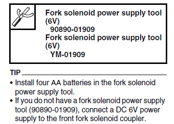

Screenshot uit het orignele WPH:
Op zondag 10 november 2024 12:56:34 schreef keesh:
Als ik zorg dat de externe voeding op 6v staat, wat kan er dan nog verkeerd gaan?
Dan kan er niet veel verkeerd gaan. Zoals eerder aangegeven, spanning onbelast op 6V regelen en stroom voldoende open (mag zelfs op max) . Het is geen rocket science

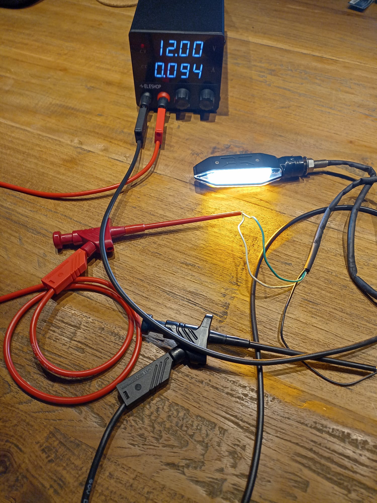

Inmiddels is de labvoeding binnen... doet tot nog toe wat het moet doen..
Heb even een knipperlicht aangesloten en zitten spelen met de stroomsterkte. Hij geeft netjes de actuele stroom aan. Begrens ik de stroomsterkte op bijv. 0,05 A, dan zie je dat het voltage terugloopt en de stroom leidend is (apparaat switcht modus naar CC).
