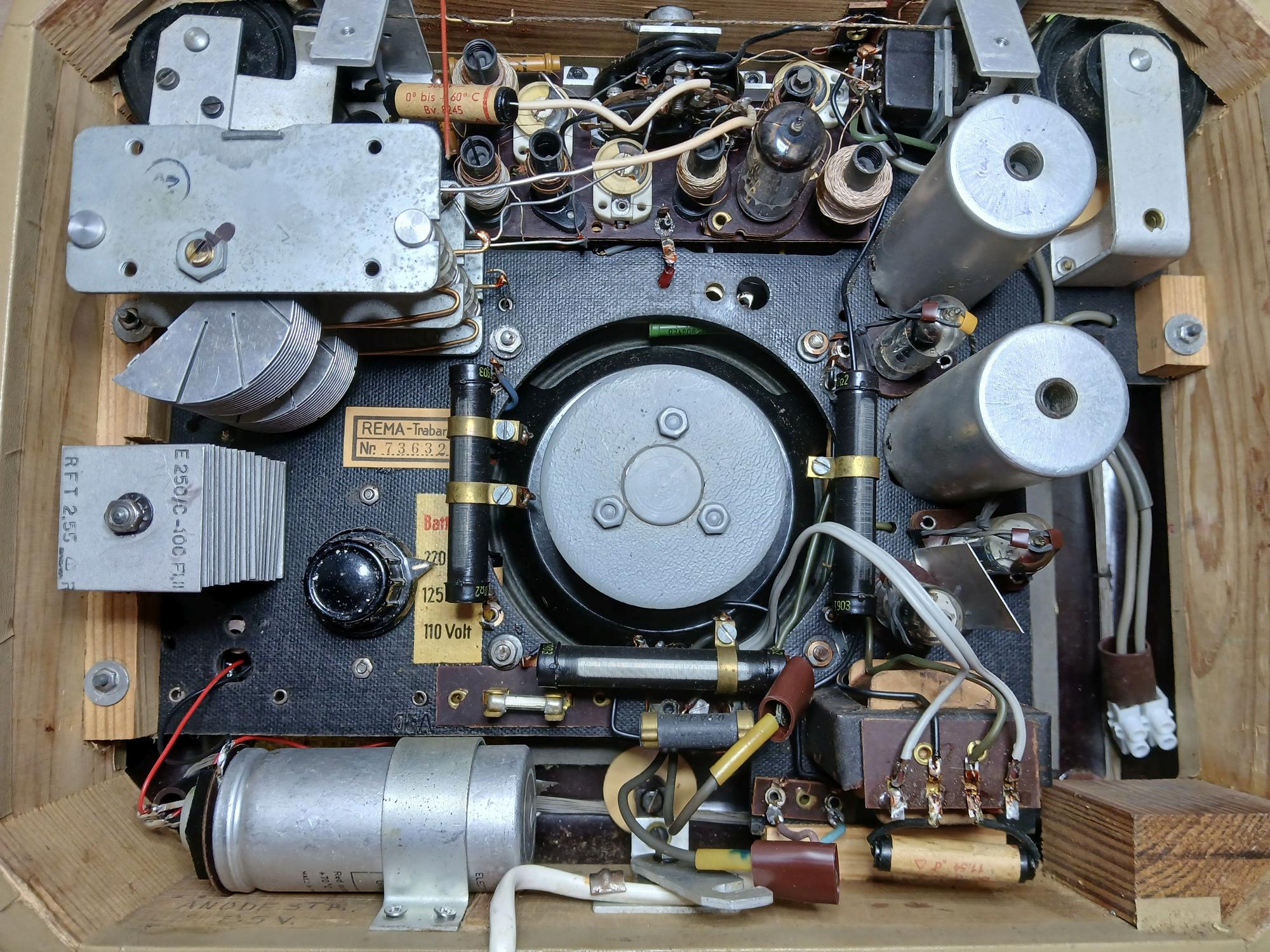

Op dit moment ben ik bezig met het repareren van een REMA - Trabant, een oude radio uit de DDR uit 1952.
In dit toestel zit een selenium gelijkrichter, model 'centrale radiator verwarming'.
Hij bestaat uit 18 plaatjes (diodes), die ieder ca 0,255V doorlaat spanning hebben.

De elco van 100uF (rechtsonder bij de voeding) was helemaal 0. Vervanging hiervan bleek niet voldoende.
Plaats ik i.p.v. de afvlak-C van 32uF een elco van 200uF dan is het al héél wat beter. Maar eigenlijk zou dat niet hoeven. Er is dus iets anders dat de brom veroorzaakt. Er gaat dus nog iets niet goed met de afvlakking.
Vandaar dat ik de gelijkrichter onder de loep nam.

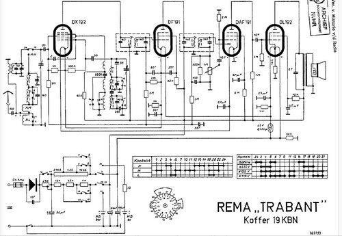

Edit: wat zou dit voor onderdeel moeten zijn (rechtsonder in hoofdschema), een lampje?

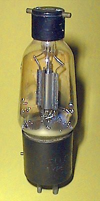

Dat zou een speciaal stabilisator buisje kunnen zijn. Zo te zien wordt de kathode spanning opgetild zodat een een negatieve roosterspanning mogelijk wordt. Anders was er een extra voeding nodig geweest.
De gloeispanning van deze kwetsbare buisjes is 2 x 1,4 volt. Dat onderdeel zorgt ervoor dat de gloeispanning niet meer dan dat kan worden en zal een inderdaad een stabilisatiebuisje zijn.

In het schema zie ik een condensator over de gelijkrichter. Is dat soms om het 'ratelen' te reduceren?

10n zo te zien en zal inderdaad tegen het ratelen (modulatie van retourpad RF signaal door de netspanning) zijn. Zal origineel wel een papiercondensator inzitten? Een 2kV blauwe ceramische is een goede vervanger. 1kV mag ook, maar 2kV kost niet veel meer en is betrouwbaarder.

Het is één en al papier en teer wat er in zit..
Lastig is dat ik wel een schema heb, maar geen lay-out van het ding. Dat betekent draadjes volgens die dan 'ergens' verdwijnen, zoals onder de luidspreker, etc.
Ook zijn de componenten niet genummerd.
Ik begin maar eens alle elco's na te lopen.
Zo was hij origineel voor na het openen.

Die originele condensatoren zien er wel mooi uit. Ik zou bij zo'n toestel overwegen om hulsjes te maken met de orginele wikkels er weer op of de originele uitboren ofzo.
Cuprox zal niet echt veel gebruikt zijn voor netgelijkrichters gezien de matige karakteristieken.
[Bericht gewijzigd door maartenbakker op (23%)]
Inderdaad. En anders zou ik de uitgeknipte condensatoren toch in elk geval in een zakje of doosje binnenin het radiotoestel bewaren, zodat iemand anders in de toekomst hem weer terug een 'originelere' look kan geven.
Het binnenwerk van de radio ziet er eigenlijk verbazingwekkend schoon uit, lijkt wel nieuw en ongebruikt te zijn. Je kan de electronicageur bijna ruiken op de foto.

In de Oost-Duitse Deutsche Funk-Technik van maart 1952 staat een vooraankondiging van deze ontvanger. De buisjes zijn dan nog niet in productie, en het miniaturiseren van de spoelen is niet gelukt (dat laatste kletsen ze zich mooi uit :)).
Erbij een foto van het kastje, en het schema dat je al hebt; te vinden op Elektrotanya.
Tekst (vertaald) vind je hieronder, als je 't leuk vindt!
Ik heb de Seleneium cel in ere hersteld..18 plaatjes (diodes) losggehaald en opnieuw gemonteerd. Dat ding doet het nu weer.
De elco's zijn een ander verhaal.
Omdat ik dezelfde niet heb, heb ik een buis-elco gemonteerd. Niet helemaal origineel, maar wel uit die tijd. Het blijf dus een beetje in stijl. ;)
buis-elco links onder.
De radio doet het, maar tevreden ben ik nog niet. De afvlakking-brom is weg, nu is er een heel duidelijk hoorbare signaalbrom. Die is sterker dan het signaal dat van de detectie komt. Dus overheerst dat.
