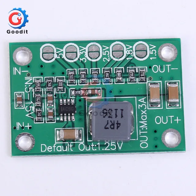

voor zover ik begrijp komt er geen signaal meer over die draad maar enkel nog voeding voor de RPI?
de aderdikte is gewoon bepalend voor de stroom, niet voor het vermogen.
bv 0.5mm² is 3.5ohm voor 100meter. 10meter heen, 10meter terug is dus 0.7ohm.
stuur je daar 5V 1A door, krijg je op het einde maar 4.3V meer (0.7V verlies over de draad).
gebruik je DCDC 12V naar 5V, dan stuur je 12V 0,5A door de kabel en een verlies van 0,35V. dan zal er van de 12V nog 11,65V op het einde komen.
op 24V zou je maar 0,3A meer hebben en verlies je dus nog 0,21V. schiet er van de 24V nog 23,8V over.
iets hogere spanning, DC/DC converter op het einde en klaar ben je dus.
heb ik ook gedaan met netwerkkabel. 12V over de middelste draadjes (blauw/wit) en op het einde een DC/DC om de rpi te voeden.
ik gebruik vaste DC/DC en niet met potmeter (die hebben de neiging te verlopen na een tijdje)
1 brugje solderen welke uitgangspanning je wil. die dingen waren vroeger 0,5€ met free shipping, nu blijkbaar 3x zo duur geworden
https://www.aliexpress.com/item/1005007615119115.html?spm=a2g0o.produc…
mijn Rpi camera systeem draait op zo een ding, al een jaar of 2-3 non stop. geen problemen mee
