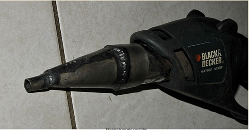

Waarschijnlijk werkt een fohn net zo slecht) als dat 30 euro ding. Dan is een strijkijzer of een verfstripper waarschijnlijk een betere keus.
Ik denk om voor te verwarmen dat een fohn dan het beste is. Een verfstripper kan 500+ graden worden.
Als je een SMD print hebt waar je alles vanaf wilt hebben dan lukt dat prima met een verfstripper, even verwarmen en dan de print een harde tik op je bureau geven en alles valt eraf.

Ik heb hier een tijd mee gewerkt, dat is een verfstripper waar ik een nozzle voor gelast heb:
Je hebt hier professioneel gereedschap voor nodig en dat hobby spul trekt het niet
