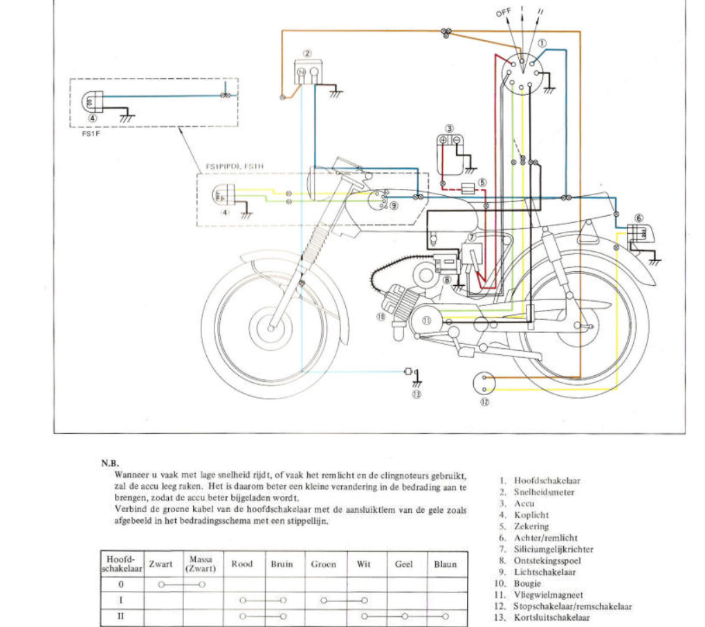

Het gaat naar mijn mening niet om een 3-fasen* alternator maar om een enkelfasige. Net als bij bijv. de eerste Lucas RM-modellen. Er zitten 3 spoelen in die Bruin gemeen hebben en in fase bedraad zijn. Tussen Wit en Bruin 2 spoelen parallel**. Tussen Geel en Bruin de derde spoel. Geel-Bruin is permanent op de diodebrug aangesloten. Wit-Bruin wordt bijgeschakeld als het licht aan is.
Die rare golfvorm zie je net zo goed bij een gewone trafe, diodebrug en condensator. Tussen Geel en Wit valt weinig spanning te verwachten, beetje afhankelijk van hoe de wikkelingen gelegd zijn denk ik.
* zei ook niemand zo.
** de ohmmetingen lijken erop te wijzen dat er maar 1 wikkeling tussen Wit en Bruin zit. Bij die Lucassen was de bijgeschakelde sectie zwaarder omdat de verlichting naar verhouding nogal wat vermogen vroeg, al helemaal bij magneetontsteking.

Is het niet zo dat de spanning door de inwendige weerstand van de accu ongeveer gelijk blijft maar de laadstroom alleen wat hoger wordt bij hoger toerental?
Zodra de accu voller wordt zal de laadstroom ook af gaan nemen.
Dit is het schema van de Yamaha FS1 ( mijn brommer destijd) die werkt net zo eigenlijk, zit alleen een germaniumdiode tussen.
Bij veel lage toeren ging de accu leeg, bij hele veel hoge toeren kookte de accu leeg, en hoe ik ( vooral dat laatste) weet? :)

Ik denk dat je 100% gelijk hebt. Ik kon het ook al niet rijmen met een 3 fase systeem. De kleurcodering van de draden deed me ook al twijfelen. Kon er verder ook niks over vinden op internet. Ik heb geen ervaring met dit soort systemen. Word nu wel duidelijk. Thanks _/-\o_
Het enige bijzondere is het bijschakelen van een extra wikkeling, als primitieve vorm van spanningsregeling.

Ik had een Honda motorfiets uit de jaren '60.
Die had ook vaste magneten in de dynamo en 3 "fases".
Het geheel was maar enkele cm dik (en ca 15cm doorsnede).
Bij contact aan, was 1 fase met de accu verbonden (via diode).
In de lichtschakelaar zat een extra contact die de andere twee fases bijzette als je het licht inschakelde. Er was geen spanningsregelaar en toch werkte het heel behoorlijk. De motor had een startmotor.
Misschien bij deze tractor iets soortgelijks?
