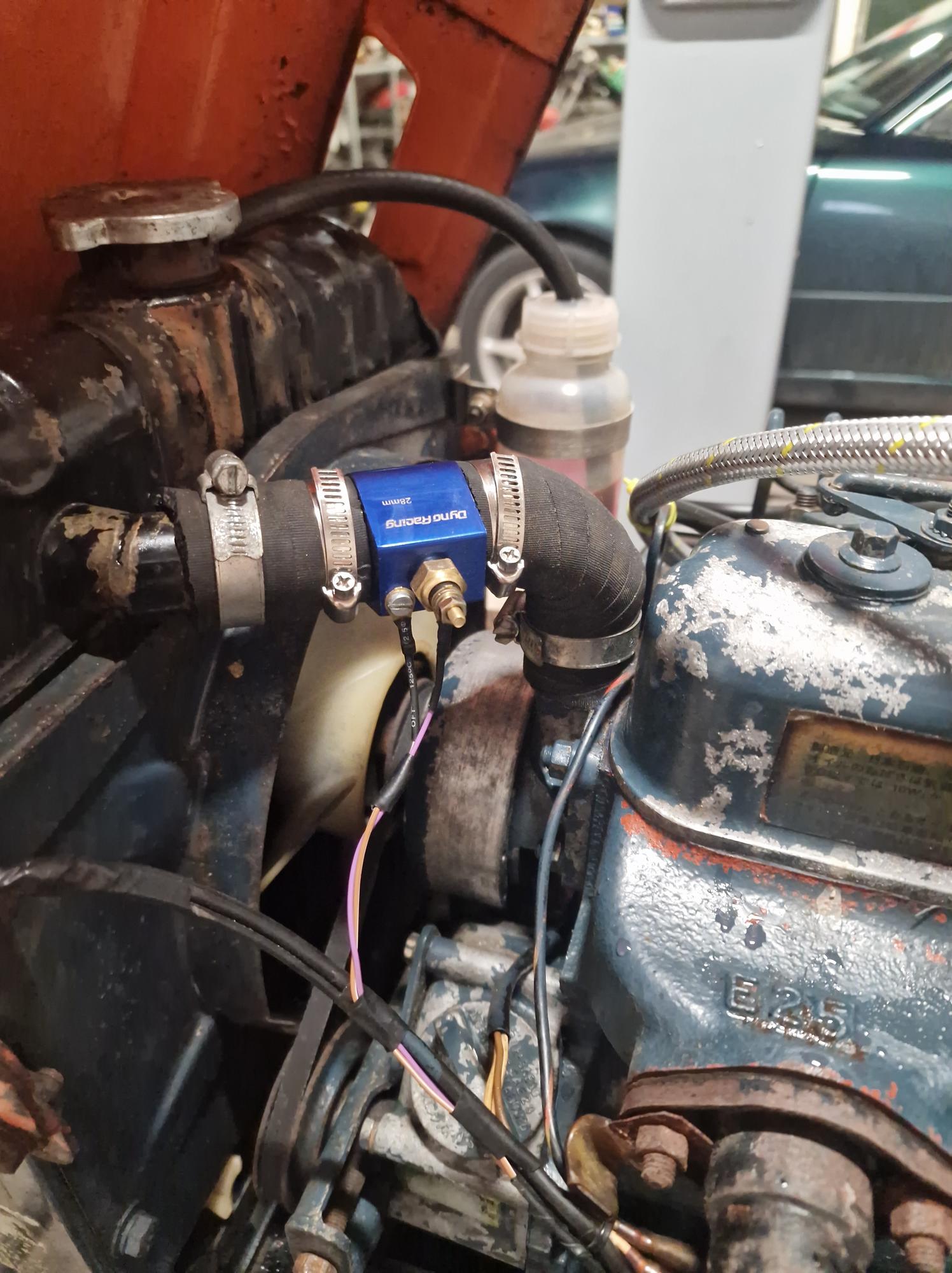

Even gemeten aan de dynamo/alternato bij iets verhoogd toerental.
Tussen Bruin en wit 1,4 ohm - +-14V
Tussen bruin en geel 1,4 ohm - +-14V
Tussen Geel en wit 2 ohm - 0V
Ook even met de scoop gemeten.
Daar zie ik dit signaal als ik tussen 2 fasen meet of tussen een fase en massa.
Alleen tussen wit en geel meet ik wederom niets.
Probe ik alleen een fase zonder massa, dan meet ik 3x een mooie sinus.
