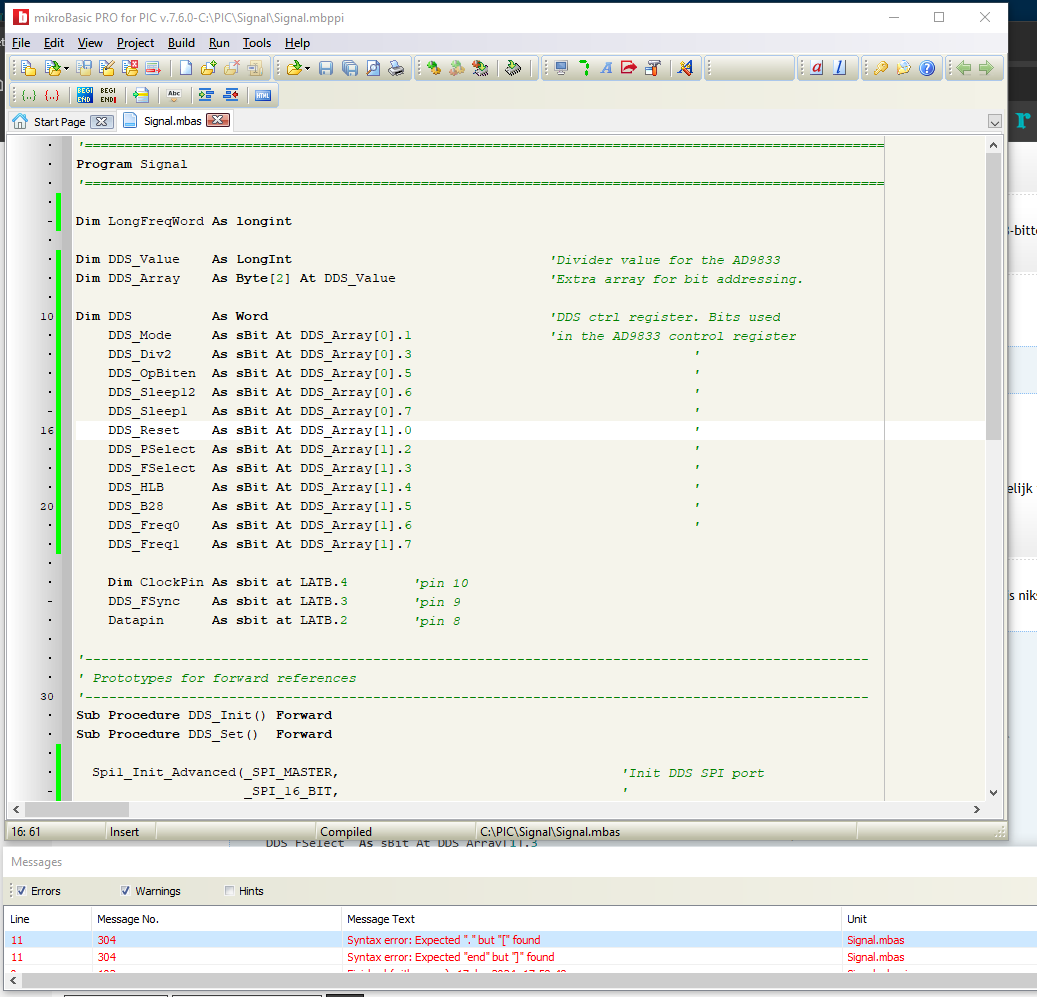

DDS_Reset As sBit At DDS.8
DDS is een Word.
Toch vindt de MB-compiler alles boven de .7 "out of range.."

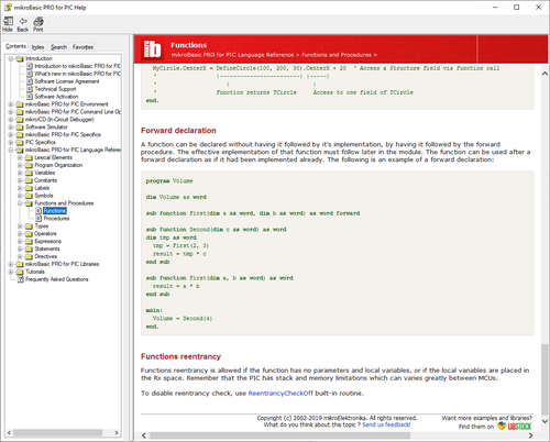

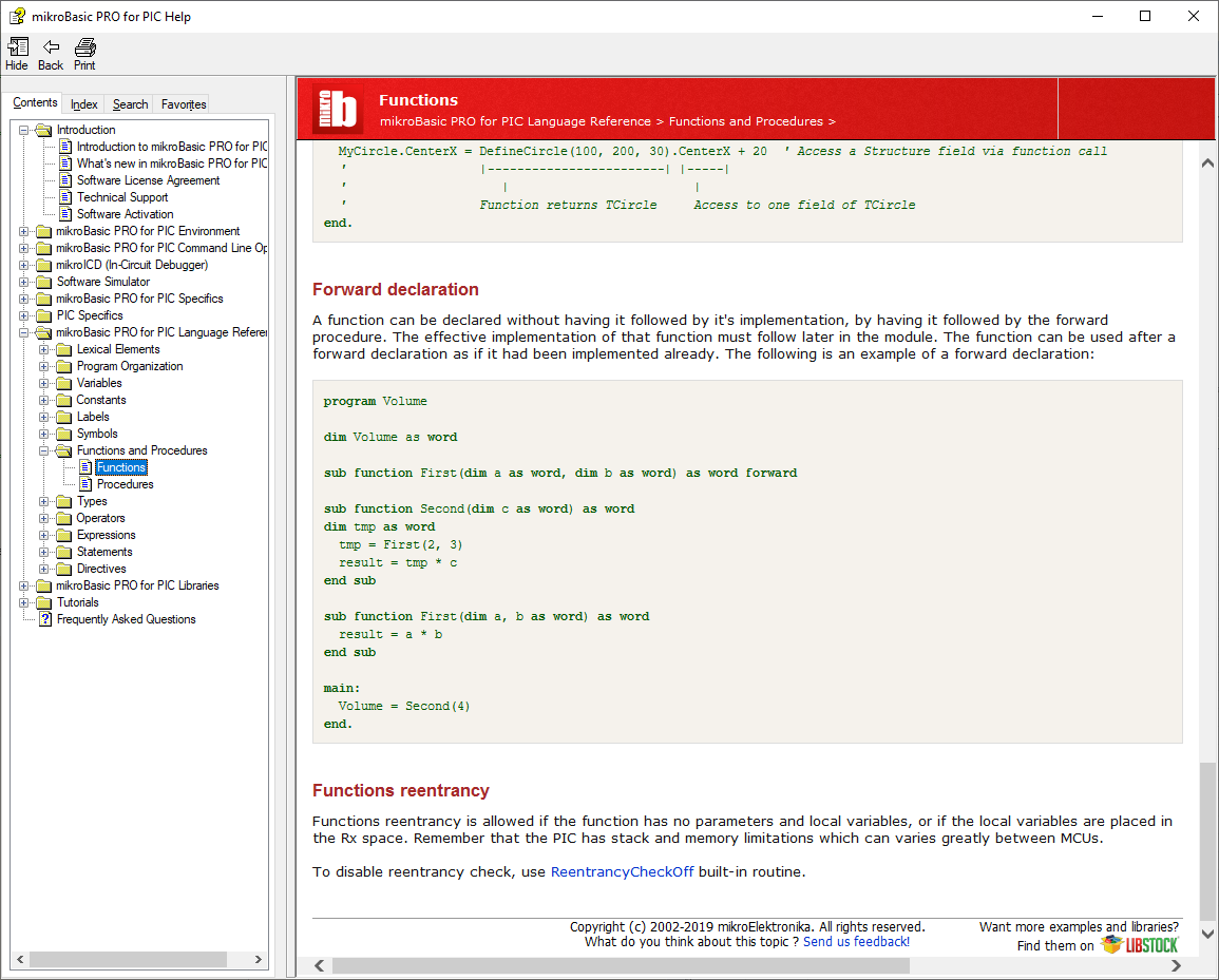

De forward declaration gebruik je om de sub/functie vooraf te declareren: Dit is om forward references mogelijk te maken.
Omdat de compiler een one-pass compiler is, moet iedere sub die aangeroepen wordt gedefinieerd zijn voordat die wordt aangeroepen.
(dat kan met forward, of door de subs in de juiste volgorde te zetten.)
Ik liep daar wel eens tegenaan en loste dat dan op door alles in de goede volgorde te zetten.
Alleen lukt het me niet om met een 8-bits zoals de PIC 16F1847 het register van de 9833 zodanig te schrijven dat het goed gaat. DWZ in MikroBasic.
Met een Arduino UNO-sketch lukt het wel. Dat is toch ook een 8-bits geval?
Maar die maakt gebruikt van een AD9833.h. En dan weet ik niet meer wat ik doe.
[Bericht gewijzigd door Bavelt op (29%)]

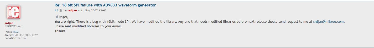

Mijn probleem zit hem niet zozeer in de SPI.
Softwarematige SPI heb ik inderdaad wel eens gebruikt.
De Arduino heeft een hardware matige SPI aan boord begreep ik. (vaste pinnen).
Waar ik mee worstel is om het register van de ADR9833 te schrijven. Dat lukt me niet omdat het 16-bits is en de PIC een 8-bits.
Dat schrijven zal dan in 2 keer moeten.
De Arduino doet dat ook in zijn sketch (o.a. via library AD9833.h).
Maar dat vind ik ondoorgrondelijk hoe ze dat doen.

Je hebt gelijk, de compiler zit een foutje in, bits hoger als 7 worden (ten onrechte) als fout gezien. (heb ik al jaren terug gemeld maar is niks aan gedaan)
Is gelukkig wel een hack voor: een extra array gebruiken...
Dim DDS_Value    As LongInt                                           'Divider value for the AD9833
Dim DDS_Array    As Byte[2] At DDS_Value                              'Extra array for bit addressing.
Dim DDS          As Word                                               'DDS ctrl register. Bits used
    DDS_Mode     As sBit At DDS_Array[0].1                                   'in the AD9833 control register
    DDS_Div2     As sBit At DDS_Array[0].3                                   '
    DDS_OpBiten  As sBit At DDS_Array[0].5                                   '
    DDS_Sleep12  As sBit At DDS_Array[0].6                                   '
    DDS_Sleep1   As sBit At DDS_Array[0].7                                   '
    DDS_Reset    As sBit At DDS_Array[1].0                                   '
    DDS_PSelect  As sBit At DDS_Array[1].2                                   '
    DDS_FSelect  As sBit At DDS_Array[1].3                                   '
    DDS_HLB      As sBit At DDS_Array[1].4                                   '
    DDS_B28      As sBit At DDS_Array[1].5                                   '
    DDS_Freq0    As sBit At DDS_Array[1].6                                   '
    DDS_Freq1    As sBit At DDS_Array[1].7
Vindt-ie ook niet goed...
Is dat ook een foutje van de compiler?
Oeps!... (schijnbaar kun je geen bitnamen toewijzen binnen een array...)

De bug met de 16-bits SPI dateert al van 2005...Kennelijk hebben ze dat voor Mikroe-C destijds wel opgelost en nieuwe libraries gemaakt.
