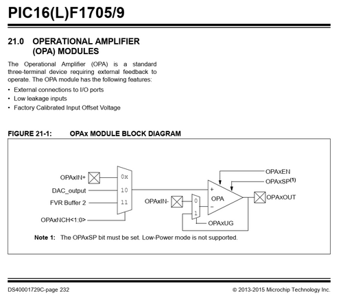

het zou fijn zijn als ik mijn frequentiemetertje er aan kan hangen.
De output van de AD9833 is echter laag, zo'n 0,3 V komt er uit.
Te weinig voor mijn TTL-Schmitt-triggertje, dus moet ik het signaal iets versterken.
Ik heb een schakelingetje gezien waarbij er een OpAmp MCP601 wordt gebruikt.
Ik heb hier echter alleen een LM833 en een paar UA741. Die zijn meer bedoeld voor audio wat ik er van begrijp.
Maar om te testen zou het kunnen. Het zou wel fijn zijn als ik iets vind dat geen + en - voeding nodig heeft, maar gewoon werkt op 5V.
Is zo'n versterkertje ook met torren te maken? Het inputsignaal is wel heel klein..

Rest nu nog de output van de AD9833 te versterken.
De OpAmp MCP601 is hier niet verkrijgbaar. Wel een NE5534.
Deze ken ik niet, zou die zijn te gebruiken?

Die NE5534 is niet bruikbaar. Die moet je met +/- 15V voeden (plus 15 en min 15), en dan is de common mode input range tot 3V uit de voedingsrails.

Je kunt een 16F1709 of 16F1769 gebruiken, daar zitten 2 rail to rail opamps (OPA's) in...
Of gebruik een van de comparators in de 1847...

Er zijn niet zoveel 16F1x pics met OPA's, bij de 24F zie je die veel vaker.
Op dinsdag 24 december 2024 16:22:48 schreef Arco:
Comparators gebruik ik heel vaak, o.a. voor audiodetectie (dtmf, tonen,...) en zero-cross detectie.
