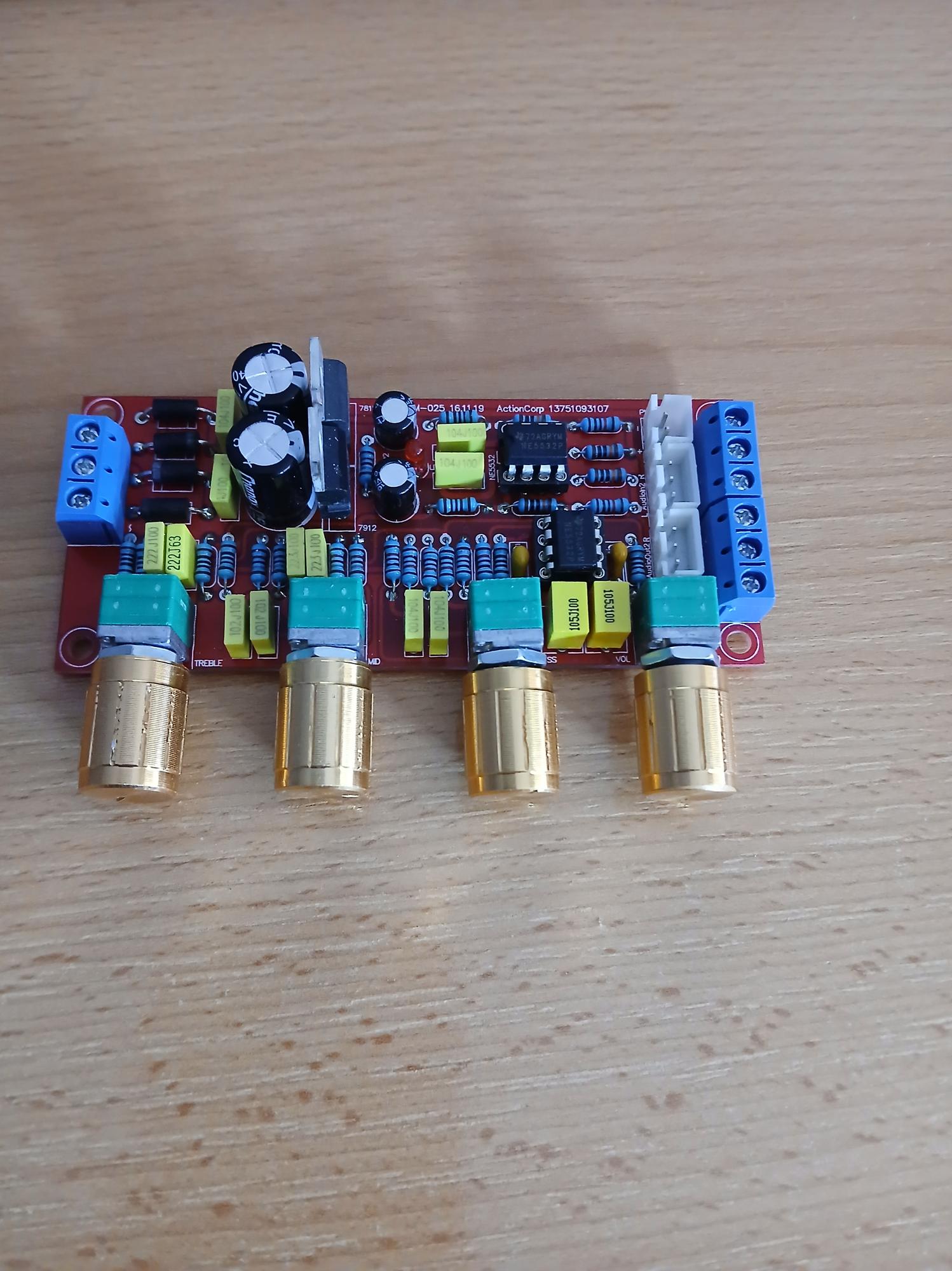

Ik had hier ook nog zoiets liggen. (Vreselijk lelijke knoppen
Daar zitten twee OpAmps NE5532 in.
Het werkt voor het audio-gebied, maar als ik zo tussen de 1 en 1,5 Mhz wil hebben moet ik toch iets anders verzinnen.
Ik gebruik 'm als stemgenerator, dus dan wil je juist wel het audiobereik hebben...
