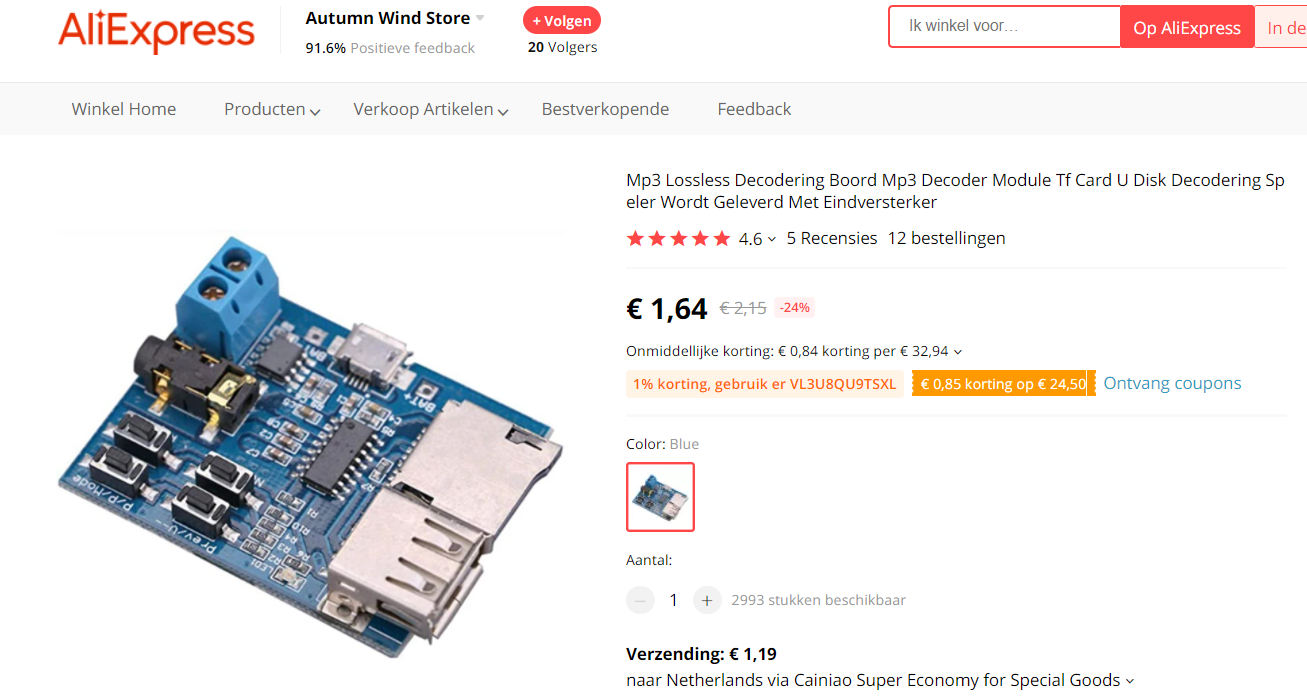

Hallo Louis.
Deze heb ik in voorraad en speelt via een micro SD kaartje een Wav of Mp3 fragment heel gemakkelijk af.
Groet, Gerard

Nu reeds het printje besteld van Vanallesenmeer. Echter vrijdag zou het moeten werkend zijn. Hopelijk komt het morgen toe.

'MP3' speler was toegekomen vrijdagnamiddag. Uiteindelijk alles goed gekregen, bedankt voor de hulp.
Geen programma's meer in de Raspberry Pi voor mij voorlopig.
