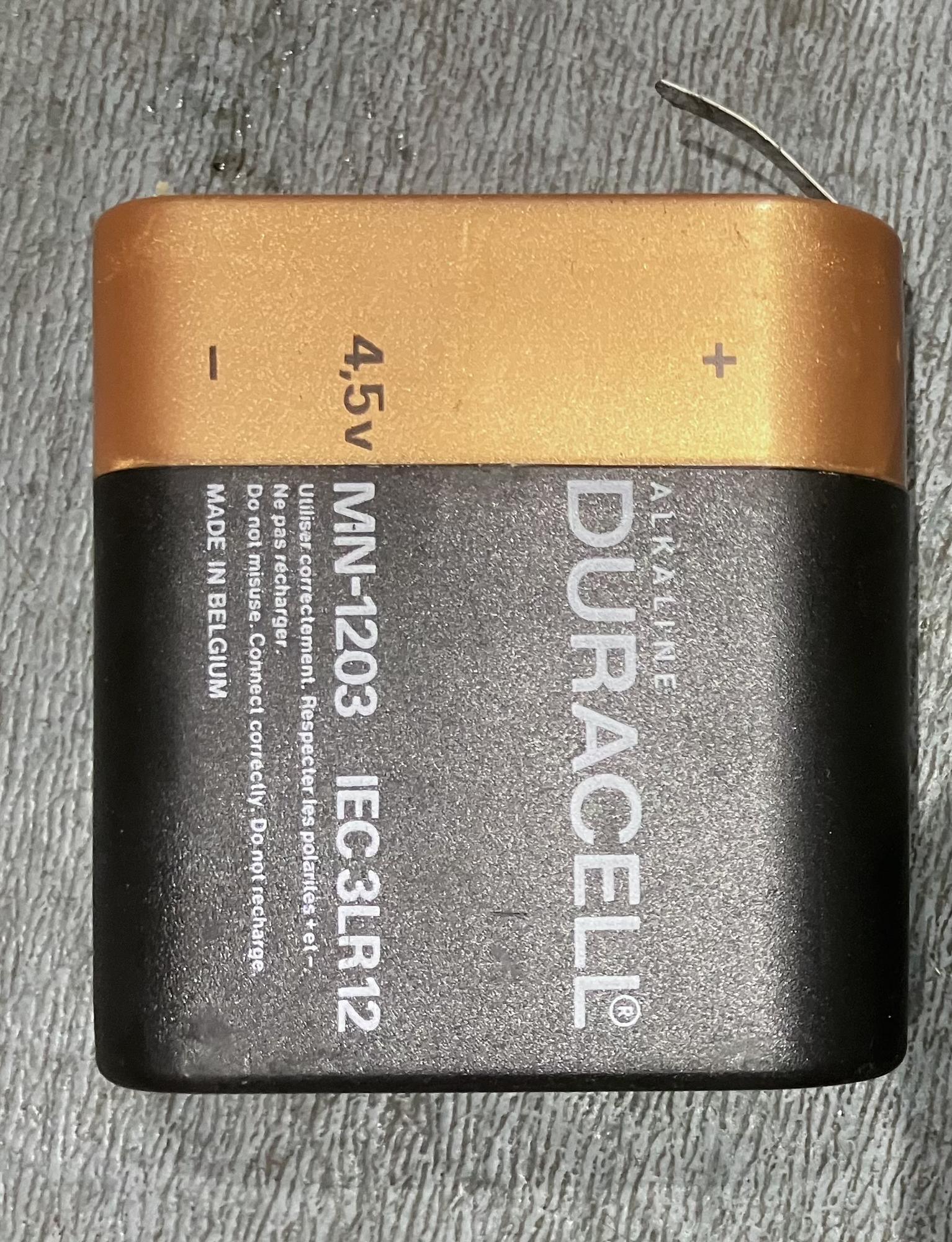

Hier even wat foto's om een indruk te krijgen.
Allereest voor de ongelovigen een foto van een Duracell® 4,5V batterij.
Die dingen kocht ik al in de jaren 70 bij Van Reijssen in Delft.
Alkaline, dus zoals je kunt lezen.....

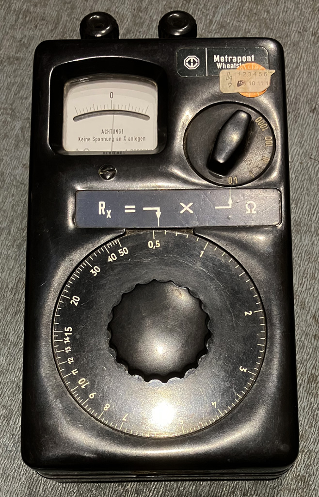

Nu wat meer indrukken van het probleem:
Allereerst de brug zelf:

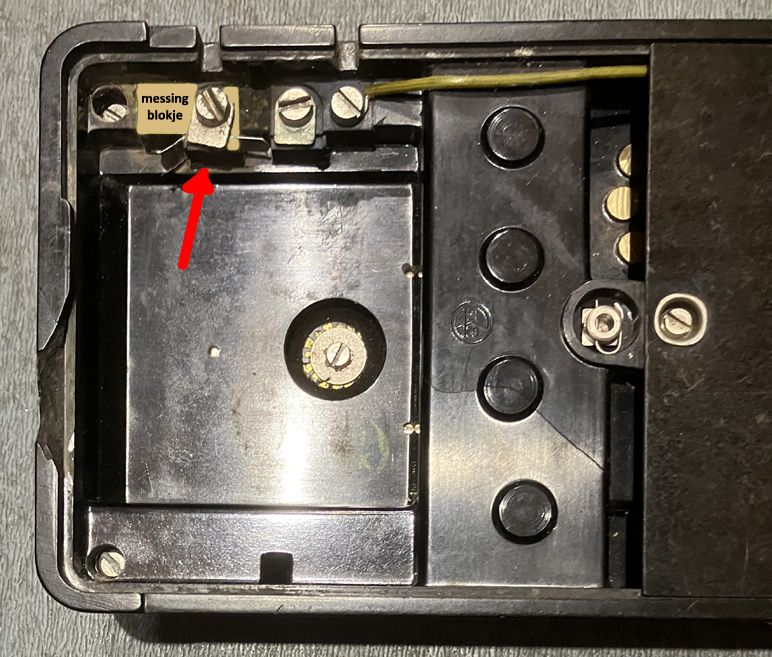

De tweede foto is het batterijhuis. De aangegeven schroef zit dus in een messing blokje en bevestigt de negatieve lip van de batterij.
De schroef rechts darvan voor de + is ok.
Helaas heeft een van de vorige eigenaren de schroefsleuven nogal gemalverseerd. Ik krijg daardoor geen goede grip met een schroevendraaier en de boel zit echt muurvast. Ik durf er geen waterpomptang op te zetten, omdat ik huiver voor het bakelieten huis. Toch moet het restant van de batterijlip er uit.....
Op woensdag 19 november 2025 23:06:02 schreef Tidak Ada:
Wellicht met een Dreveltje © ?

Ik gebruik zelf tangen van Engineer Tools (https://www.engineertools-jp.com/screwremoval). (En bewaar bruikbare schroeven van sloopspul, genoeg oude stijl is niet meer of lastig te krijgen, materiaal afwerking maar met name kopsoorten. Bij m'n brommer een probleem: heb een kop af moeten draaaien, maar ben je uiteraard ook de verzinking kwijt.)
Bedankt pe5ocb!,
Ik ga dan toch maar die waterpomptang ('slip joint pliers', noemen ze die) gebruiken. Als dat niet in de eerste keer lukt, ga ik verder zoeken.
GELUKT! dankzij de "tang van Willem Bever"!
