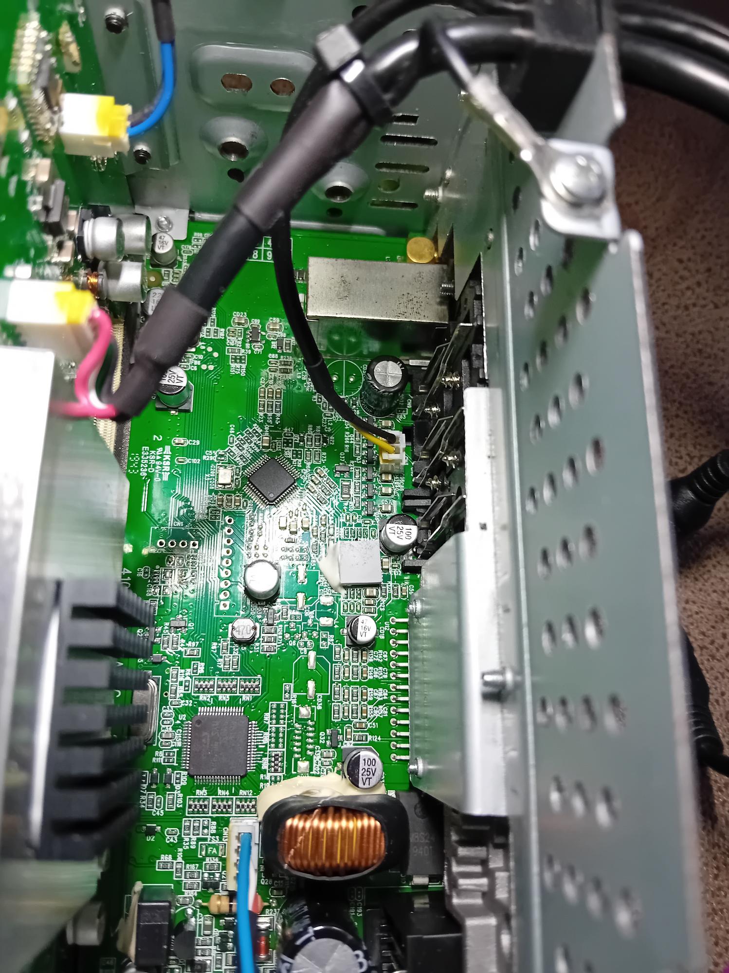

Beste mensen,
Het standby verbruik van mijn autoradio is 0,17a gemeten aan de gele draad van de iso aansluiting. Veel teveel dus.
Kan het komen door bijvoorbeeld een slechte elco in de radio?
Hij is 4 jaar oud.
Dank voor uw inzicht,
Cor

170mA is veel te veel, na 24 uur heeft de radio 4Ah gebruikt binnen een week stilstaan start je auto misschien niet meer.
Het kan wel zijn dat je op het moment van meten de stroom vrij hoog is maar later veel lager wordt.
Je zal de meter er een tijdje tussen moeten laten zitten en op langere termijn meten wat de stroom doet.
die stroom kan ook best zo hoog zijn omdat de ACC draad voeding krijgt op dat moment. meten met de ACC spanningsloos zoals het moet als de radio in stby staat met het contact uit en dan ook even een 2min wachten of de stroom nog verder zakt. ook zou de toets verlichting aan kunnen blijven staan, dat is soms in het menu aan te passen.

Ik heb gemeten met contact uit, dus alleen voeding op de gele iso draad(standby).Intussen de radio opengemaakt, en geen opgezwollen elco gezien.
Nu bedenk ik dat er aan de usb kabel aan de achterzijde een carplay module hangt; zou die in standby "gevoed" kunnen worden door de radio?

tja, sommige radio's gebruiken de gele als ACC en andere weer de rode als ACC. je merkt vanzelf of het goed zit, anders is de radio steeds tijd, zenders en geluid instellingen kwijt. normaal als de ACC onderbroken word dan sluit de radio af via de vaste 12V tot de stroom enkele mA is, of nog minder. de usb voeding zou een reden kunnen zijn voor die hoge stroom. ik zie geen opgezwollen elco's iig. de opbouw van de radio wisselt ook, bij de ene krijgt de versterker voeding van de ACC en een andere uit de continu 12V. mn radio ( ook n kenwood ) trekt amper stroom op de ACC, met een dikke elco kon ik zo 15sec overbruggen om die irritante herstart met starten te voorkomen.

Nogmaals gemeten tussen de losgetrokken iso kabelboom én usb kabel en de radio.
Bij uitgeschakeld contact netjes 0,0ah tussen voertuig en radio.
Tussen de standby draad en de radio blijf ik onverminderd 0,16-0,17ah meten...

Gemeten op de gele draad(=constante +), welke dient voor het geheugen van de instellingen volgens de handleiding van Kenwood.
Daar trekt de radio dus 0,16-0,17 ampere.
Op de rode draad(geschakelde/acc. +)staat alleen spanning met het contact op acc., en dus 0,0v wanneer uitgeschakeld.
De radio gaat alleen aan bij het inschakelen van acc. stand.
En de standby voeding heeft netjes alle instellingen verzorgd, behalve natuurlijk wanneer de accu werd leeggetrokken.
Wanneer ik met losgetrokken iso kabel meet tussen de losgenomen + van de accu en + pool, zie ik 0,01 ampere.

Er zit een carplay Bluetooth module aan, maar wanneer ik die loskoppel blijft het standby verbruik even hoog.
Morgen krijg ik de nieuwe kenwood binnen, mogelijk is daarmee het probleem opgelost.
Zo niet, dan gaat ie retour en zal ik de mx5 wat vaker moeten gebruiken en/of regelmatig aan de lader.
