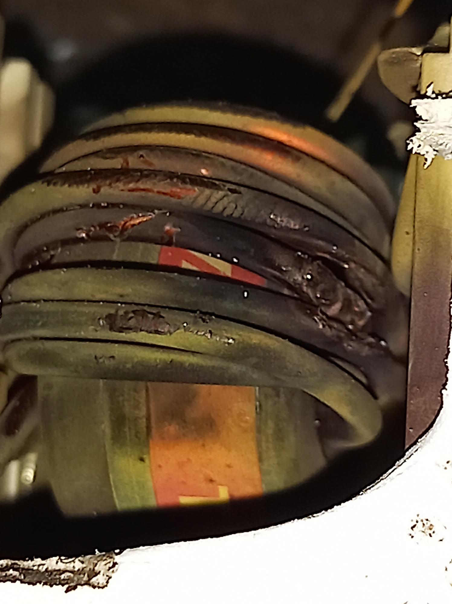

Situatie:
25A 3F+N in verdeelbord, verder naar een ander verdeelbord, 20A 3F+N zekering, verder naar een ander verdeelbord met aardlekschakelaar (Merlin 40A, 30mA) en daarachter 4 zekeringen.
De zekeringen van 20 en 25A gingen er soms uit, zelfs zonder verbruikers ingeschakeld. Nu was de (oude neopreen) kabel tussen de 20A en aardlekschakelaar niet fris meer, isolatie begon te brokkelen en dus de kabel maar vernieuwd, als eerste verdachte.
Na het installeren van de nieuwe kabel de zekeringen weer aangezet en plof, boel er weer uit.
Voor de zekerheid de aardlekschakelaar uit gezet en opnieuw proberen, weer sluiting.
Aangezien het niet uitmaakt welke zekering ik eerst of laatst aanzet gaan ze allebei, flinke sluiting dus, effe de multimeter erbij gepakt. Ik meet overal oneindige weerstand.
Nieuwe kabel in de laatste kast losgemaakt van de aardlekschakelaar, geen probleem, zekeringen blijven aan.
Conclusie? De aardlekschakelaar veroorzaakt een kortsluiting.

Dus...
multimeter op 1M stand, ik kan nergens verbinding meten, noch kabel, noch aardlek.
De aardlek staat UIT, alle zekeringen NA de aardlek ook, voorzekering klapt.
Aansluitingen nagekeken, ook de kabel dat die bij het strippen niks van sporen heeft, nergens doorgeschuurd ofzo, etc. Het is een nieuwe kabel, gisteren de oude vervangen.
Kabel uit de aardlek gehaald, zekeringen blijven aan.
N zit op de N aansluiting, al maakt dat weinig uit.
De N en F1 aangesloten, zekeringen blijven aan.
De N en F2 aangesloten, zekeringen blijven aan, ook met N en F3.
Als ik N, F1 en F2 aansluit, zekeringen blijven aan.
Als ik N, F1 en F3 aansluit, zekeringen blijven aan.
Als ik N, F2 en F3 aansluit, zekeringen gaan er uit.
Dus, ergens IN de aardlek zit een sluiting die ik met de multimeter (Velleman...) niet kan meten maar toch een forse sluiting geeft bij de spanning erop.
Nieuwe aardlek gaat er in, daarna de oude even open maken om te inspecteren. Op de oude zijn nergens uitwendige tekenen van hitte of andere vreemde dingen. Alle aansluitkasten zijn ook zuiver al staat de laatste wel in een onverwarmde ruimte.

Zit het testcircuit met de testknoop tussen l2 en l3, als hier de testknop is blijven hangen, kan er een verkoold spoor zijn ontstaan.
Oude eruit, nieuwe erin, opgelost.
Oude open gemaakt, spoel waar de geleiders doorheen gaan is duidelijk de doorslag te zien. Foto's op gsm maar te groot om te plaatsen. Straks of morgen via de pc, eerst beetje verkleinen. Ik probeer er eentje

De isolatie van beide geleiders is verkoold en de kortsluiting ontstaat door de lekstroom van de koolstof.
Een megger op meetspanning 500V geeft hier mijnsinziens alleszins een meetwaarde aan dat het niet goed zit, dat hoeft niet expliciet 0kΩ te zijn.
Dit is een once in a lifetime fout.

dit komt idd weleens voor bij vooral oude aardleks. ik weet dat oa enexis een schrijven heeft voor meter vervangers dat ze die oude siemens aardleks NIET mogen bedienen want die kunnen spontaan klappen. heb het zelf ook eens gehad bij zo'n siemens na een bliksem inslag, 2 fasen lagen eruit maar de aardlek was de oorzaak. kan behoorlijke knallen geven zo'n foutje. haal je met een megger er wel uit overigens, maar dan wel de achterliggende groepen uitschakelen eerst. fase/fase of fase nul metingen met isolatietester vinden veel apparaten niet zo leuk :P

Al bij al wijt ik het aan veroudering/ooit overbelasting gehad, de ALS is een herbruikte maar was wel getest op correcte werking voordat die terug in gebruik werd genomen.
Voor iedereen die dit mee volgde, een les geleerd, nooit blind vertrouwen, ouder spul misschien niet vertrouwen en vooral logisch denken en meten, al had ik niet de ideale apparatuur om een goede meting te doen. Het vochtige weer zal er wellicht ook toe hebben bijgedragen dat de fout nu tot uiting kwam. Al verwacht ik niet meteen veel vocht in een gesloten zekeringkast, toch denk ik dat dit ook meespeelde.
