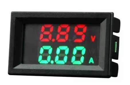

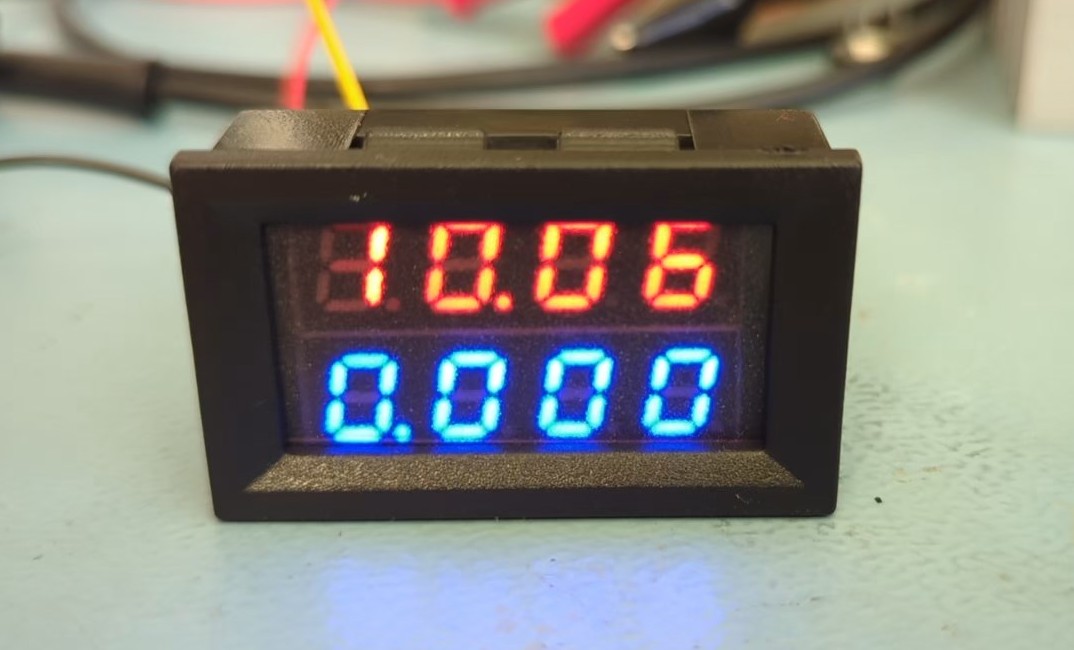

Ik heb laatst wat paneelmeters besteld op AliExpress, specifiek meters die zowel spanning als stroom meten. Ik dacht hier mijn ervaringen te delen, als een soort opvolging van blackdog's topic.

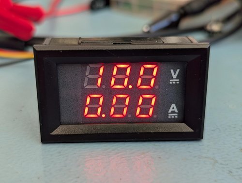

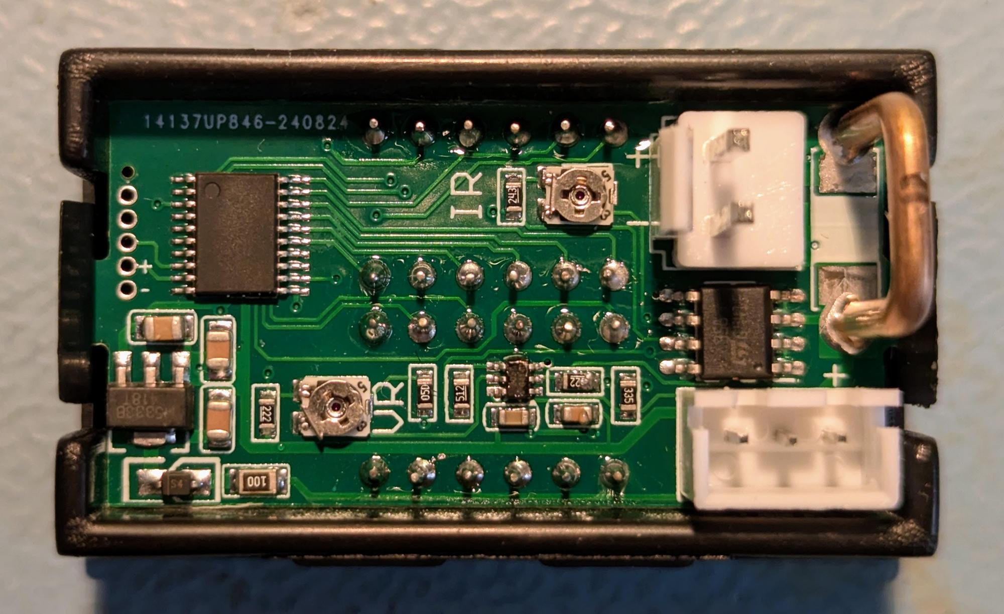

M430
Deze meter is onder 'M430' te vinden en toont de spanning en stroom met 3 digits. Deze is voor 100 V en 10 A. De stroom aanduiding wordt periodiek afgewisseld met een vermogensmeting in Watt, gelukkig wordt wel de meeste tijd de stroom getoond. Wat wel irritant is, terwijl het vermogen getoond wordt, wordt de getoonde spanning niet bijgewerkt. En de refresh tijd is maar ongeveer 1 x per seconde.
En de reden dat ik hier een foto van AliExpress bij heb gezet: tijdens het testen kwam ik per ongeluk met de krokodilklem van de labvoeding tegen het printje van de meter, dus nu is ie overleden en kan ik geen verdere tests doen.
Zowel de spanning als stroom kunnen met een potmeter gekalibreerd worden. Burden voltage is ongeveer 6 mV/A.
AliExpress link voor deze meter

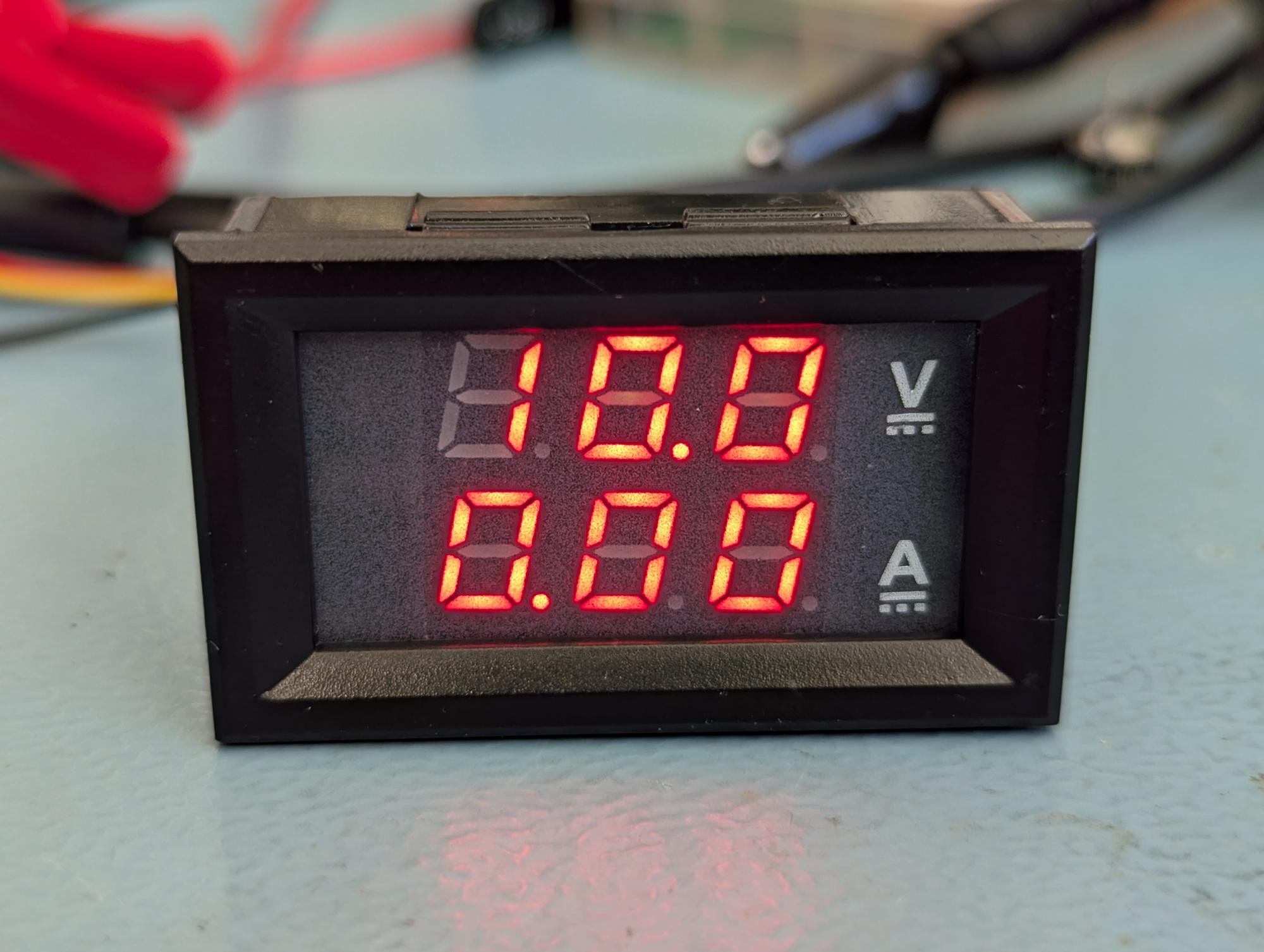

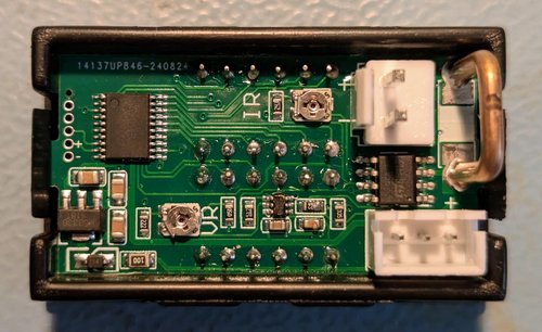

4 digit
Dit is een 4 digit meter, ook voor 100 V en 10 A. Deze heeft autoranging op de spanning, onder de 10 V krijg je 3 cijfers achter de komma, boven de 10 V 2 cijfers achter de komma. Lijkt allemaal heel mooi zoveel digits, maar het is wel wat voor de show: tijdens het afregelen op precies 5 V lukte het niet een waarde tussen 4,998 en 5,005 V in te stellen. Het laatste digit kun je dus maar beter negeren. Helaas ververst ook deze meter maar één keer per seconde. De meter heeft 1 tot 2 verversingen nodig om stabiel een nieuwe waarde te tonen.
Ook hier kun je zowel de spanning als de stroom kalibreren met een potmeter. Burden voltage is ongeveer 6 mV/A.
3 digit
Deze meter heeft 3 digits en is ook voor 100 V en 10 A. Gelukkig ververst deze 2 tot 3 keer per seconde, de meter heeft ongeveer 2 verversingen nodig om stabiel een nieuwe waarde te tonen.
Alleen de spanning kan hier met een potmeter gekalibreerd worden. Na kalibratie bleef de spanning netjes binnen 1 digit. De gemeten stroom zal er bij mij 1 digit naast. Burden voltage is ongeveer 20 mV/A.
Voor mij is de laatste meter toch het meest interessant, het is bijvoorbeeld bij een labvoeding wel erg onhandig dat je bij het draaien aan de spanning/stroom moet wachten tot het display is bijgewerkt.

Interessant! Ik heb een 3 digit voltmeter van Ali, al 5 jaar oud. Werkt prima en ververst zeker 4x per seconde.
Kun je mssn de links bij de meters van je test zetten?

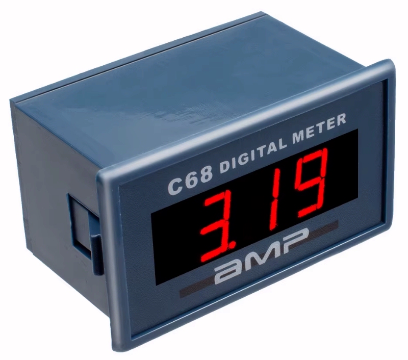

C68, 10 A wisselstroom paneelmeter
Link: https://nl.aliexpress.com/item/1005002386493511.html
Prijs: € 10,99
Het uiterlijk
De frontplaat is 75 mm bij 43 mm groot en het rechthoekige gat dat u in een frontplaat moet maken is 68 mm bij 38 mm groot. De meter klikt zichzelf in het gat, bevestigingsschroefjes zijn niet noodzakelijk. De drie zeven-segment LED-display's hebben een cijferhoogte van 14 mm en branden vrij fel. De kunststof behuizing is 55 mm diep en bevat op de achterzijde vier stevige schroefklemmen voor het aansluiten van de 230 V voedingsspanning en de te meten grootheid.
Het interne van de meter
Op de voorzijde van de print is het meest in het oog vallend onderdeel de draadgewonden witte weerstand R1. Dat is uiteraard de stroomsensor weerstand. Groot was mijn verbazing toen ik de code op deze weerstand las: 0,01 Ω. Dat betekent dat bij het maximale meetbereik van 10 A er 0,1 V beschikbaar is als meetspanning. Meet u 1 A, dan bedraagt de meetspanning slechts 10 mV. Om deze kleine spanning te kunnen meten wordt flink versterkt, waarvoor een dubbele op-amp van het type LM358 wordt toegepast.
Op het printje kunt u twee stuks 78L05 met bijbehorende dioden en condensatoren ontdekken. De uitgangsspanning van de eerste (U3) wordt door middel van een zenerdiode (D3) in de common-aansluiting ingesteld op een uitgangsspanning van 10 V. Deze spanning voedt de dubbele op-amp. Uit deze spanning wordt door middel van de tweede 78L05 (U2) de 5 V afgeleid voor het voeden van de ADC en de display's.
Er is een trafootje T1 aanwezig dat zorgt voor een volledig galvanische scheiding tussen de twee 230 Vac voedingsaansluitingen en de twee meetaansluitingen. Die galvanische scheiding ziet u ook terug in het ontwerp van het printje.

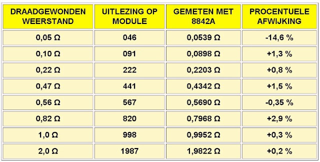

De sensorweerstand en de burden spanning
Ik heb de exacte waarde van de sensor weerstand nagemeten. Dat is nog niet zo simpel. Dergelijke kleine weerstanden kunt u alleen betrouwbaar meten door een grote stroom door de weerstand te sturen en de spanningsval over de weerstand te meten. Omdat de sensorweerstand rechtstreeks tussen de ingangsklemmen staat kan dat ook met gelijkstroom. Bij een stroom van 7 Adc meet ik een spanning tussen de klemmen van 0,387 V. Hieruit valt de totale weerstand te berekenen als 0,055 Ω. Dat is de waarde van de stroomsensor weerstand plus de weerstand van de aansluitklemmen en de printbaantjes. De sensorweerstand zélf zal dus inderdaad een waarde van slechts 0,01 Ω hebben.
Uit deze meting kunt u ook de burden spanning van de C68 afleiden. Bij de maximale stroom van 10 A valt er 0,55 V over de meter. Verwaarloosbaar als u deze meter gebruikt voor het meten van de stroom die een apparaat uit de netspanning trekt.

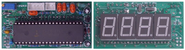

De display-print
Het printje waarop de ADC-schakeling en het display zijn aangebracht is weergegeven in de onderstaande foto en bevat geen verrassingen. Het typenummer van de ADC-chip is helaas onleesbaar gemaakt. Het display is van het type 5631AS-T en heeft common cathodes.

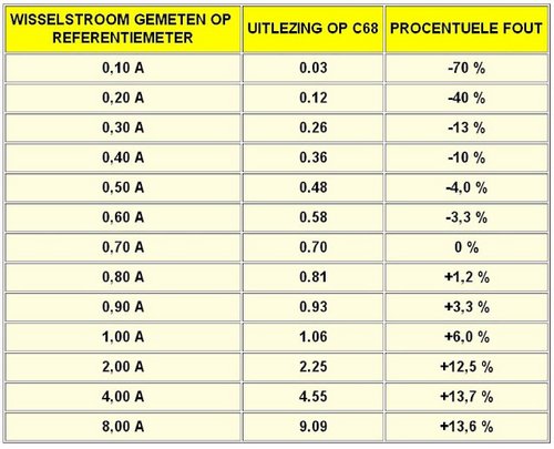

De nauwkeurigheid van de C68
Volgens de specificaties heeft ook de C68 een maximale fout van ±1,0 %. Uit een aantal stroommetingen, samengevat in de onderstaande tabel, blijkt dat dit onzin is. De resultaten zijn desastreus en bewijzen dat de C68 volledig onbetrouwbare meetresultaten geeft. In feite kunt u uitsluitend in het bereik rond 1 A enigszins betrouwbare resultaten verwachten. Als referentiemeter werd een ET3255 van EastTester gebruikt.

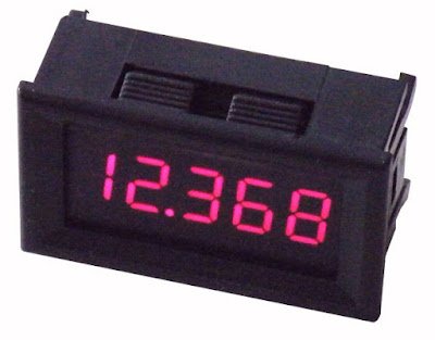

Jeever

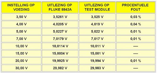

33,000 V paneelmeter
Link: https://www.banggood.com/DC-4V-30V-0_36-Inch-5-Digit-Mini-LED-Display-…
Prijs: € 13,33
Het uiterlijk van de module
De meter zit in een soort behuizing die al bekend is van de digitale paneelmetertjes met slechts drie of vier cijfertjes. De meter past in een rechthoekig gat van 45 mm bij 27 mm. U hebt maar erg weinig speling op deze afmetingen. De meter zélf heeft namelijk als afmetingen 48 mm bij 29 mm. De zeven-segment display's zijn 9,5 mm hoog.
Het aansluiten van de module
Op de driepolige printconnector kunt u het meegeleverde drie-aderige kabeltje aansluiten. De drie aders hebben de onderstaande codering:

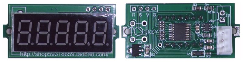

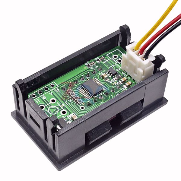

De elektronica in de module
Het printje is 41 mm bij 21 mm groot. Op de ene zijde is alleen het display aanwezig. Dit is een vijfcijferig display van het type SD411336N van ARKLED met 2 x 7 pennen. Op de andere zijde van de print zitten drie chip's waarvan alleen een spanningsstabilisator duidelijk is te herkennen. De twee overige chip's dragen onherkenbare codes. Op het printje is plaats voor een drukschakelaartje. Waarvoor dit eventueel zou moeten dienen is niet te achterhalen.

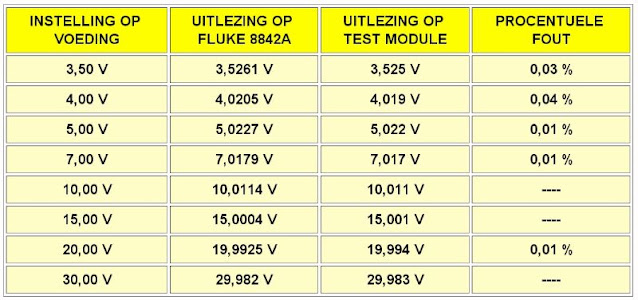

Test bij voeding uit de meetspanning
Ik heb de rode en gele draden verbonden met de uitgangsspanning van een digitaal instelbare voeding en de uitgangsspanning gemeten met de module en met een Fluke 8842A. Bij het berekenen van de procentuele fout heb ik de indicatie van de Fluke als 100 % referentie genomen. De resultaten zijn samengevat in de onderstaande tabel. De module vraagt een stroom van slechts 7 mA van de voeding.
Uit de resultaten blijkt dat de module zeer nauwkeurig gelijkspanningen meet en voldoet aan de specificaties.

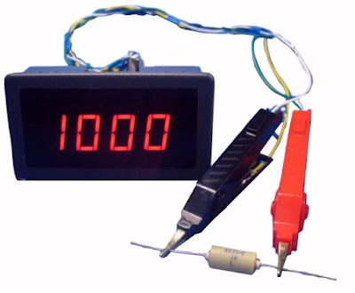

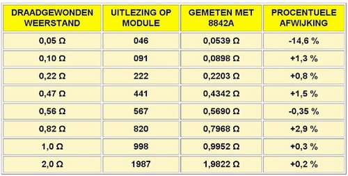

1999 milli-ohm paneelmeter
Link: https://nl.aliexpress.com/item/1005006009780053.html
Prijs: € 23,79
Het uiterlijk van de paneelmeter
De module heeft als afmetingen 79 mm bij 42 mm bij 26 mm en kan in een gat van 76,5 mm bij 39,5 mm worden gemonteerd. Op de achterzijde staan twee printconnectoren. Een tweepolige is bedoeld voor het aansluiten van de voeding, de vierpolige voor het aansluiten van de meegeleverde kelvin-probe.

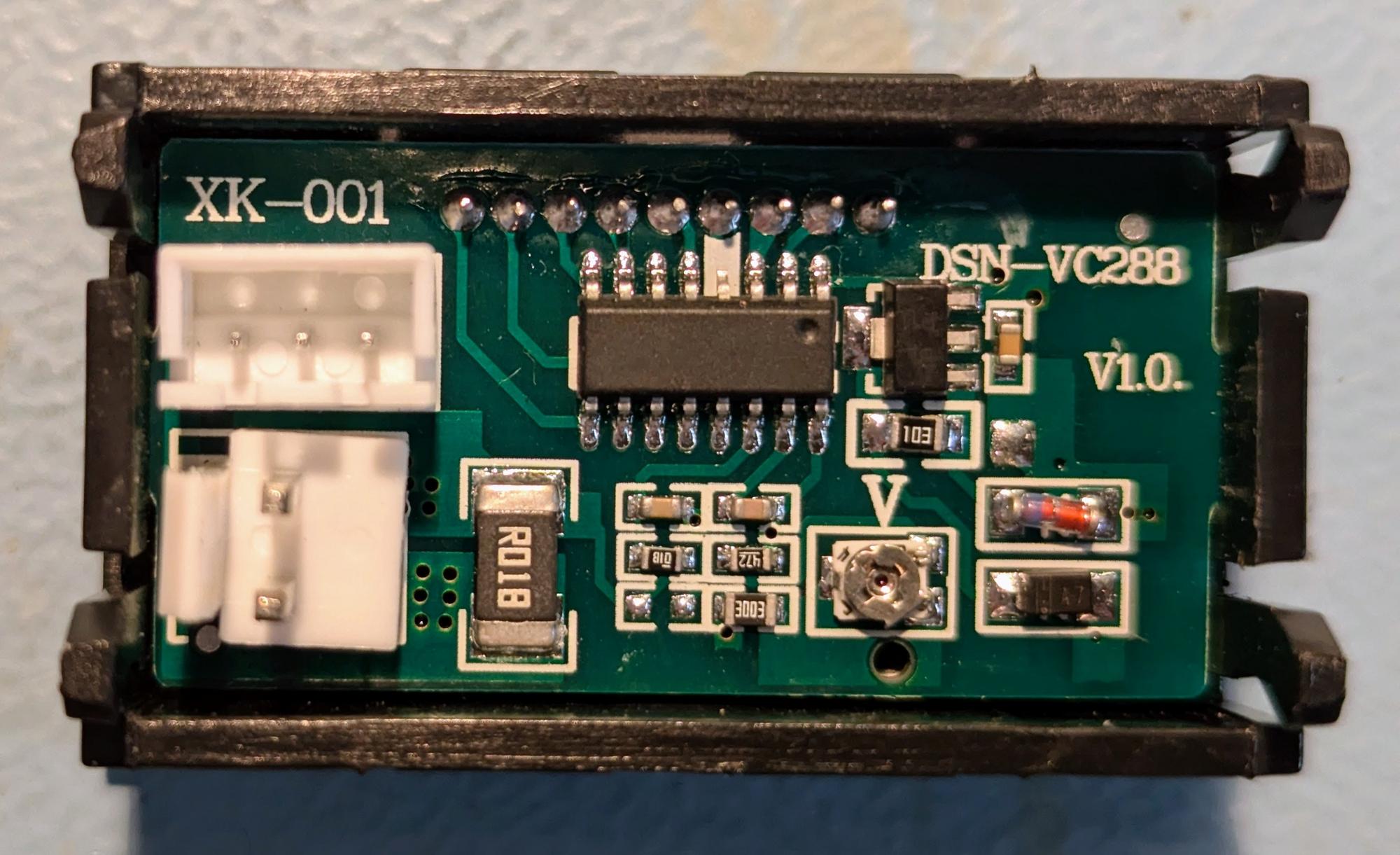

Het printje zit in de behuizing geklemd en is gemakkelijk te verwijderen. In de onderstaande foto ziet u beide zijden van dit printje. De elektronica werkt met een ouderwetse ICL7107CPLZ die lang geleden door Intersil werd ontwikkeld en nu nog steeds wordt geproduceerd, onder andere door het Japanse Renesas.
Op het printje zit een blauwe tienslagen instelpotentiometer die wordt gebruikt voor het kalibreren van de module. Die moet u dus met rust laten!
Testen van de module
In de onderstaande tabel ziet u de resultaten van mijn vergelijkende metingen. In de kolom 'procentuele afwijking' heb ik de metingen van de 8842A Fluke als 100 % nauwkeurig beschouwd en de procentuele afwijking van de module ten opzichte van deze referentie berekend. Op de laagste waarde na ziet dat er niet slecht uit! Deze metingen zijn uitgevoerd met een voedingsspanning van 4,0 V.

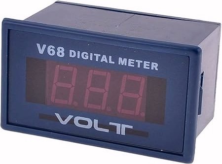

Jeever
V68, 600 Vac paneelmeter
Link: https://www.amazon.com/Aexit-Testers-3-Digits-Voltage-Digital/dp/B07KZ…
Prijs: € 14,20
De frontplaat is 75 mm bij 43 mm groot en het rechthoekige gat dat u in een frontplaat moet maken is 68 mm bij 38 mm groot. De meter klikt zichzelf in het gat, bevestigingsschroefjes zijn niet noodzakelijk. De drie zeven-segment LED-display's hebben een cijferhoogte van 14 mm. De kunststof behuizing is 55 mm diep en bevat op de achterzijde vier stevige schroefklemmen voor het aansluiten van de 230 V voedingsspanning en de te meten wisselspanning.

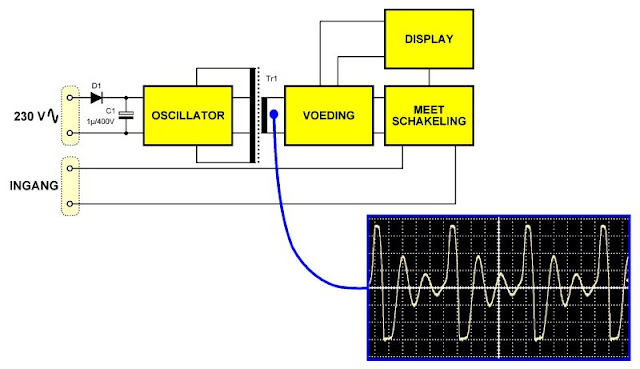

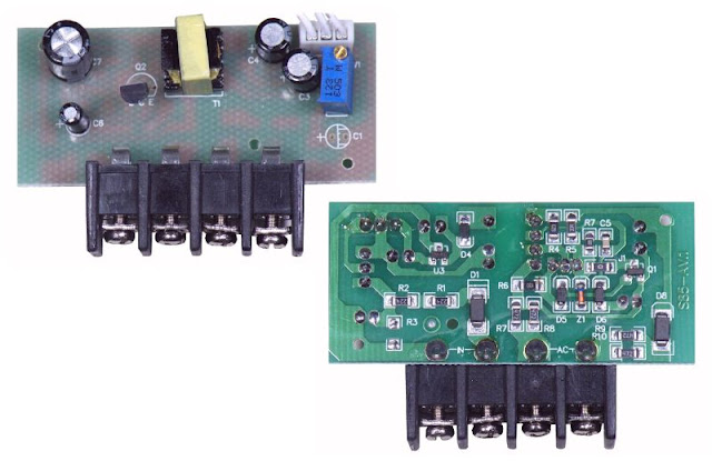

Galvanisch gescheiden voeding
Het grote voordeel van deze meter is dat u deze rechtstreeks uit de 230 V netspanning kunt voeden. De twee aansluitingen voor de netspanning zijn galvanisch gescheiden van de twee aansluitingen waar u de te meten grootheid op aansluit. Dat wil zeggen dat er een onmeetbaar hoge weerstand aanwezig is tussen beide circuits. Dat gegeven maakt het toepassen van deze meters uiteraard uiterst eenvoudig.
In het onderstaande schema heb ik getekend hoe die galvanisch gescheiden voeding werkt. De 230 V netspanning wordt met één diode gelijkgericht en afgevlakt met een elco van 1 μF/400 V. Met twee transistoren, geschakeld als oscillator, wordt uit de gelijkspanning die over deze elco staat een 250 kHz wisselspanning gemaakt. Deze voedt de primaire wikkeling van een klein trafootje. Uit het secundaire signaal wordt door middel van gelijkrichting, afvlakking en stabilisatie een gelijkspanning afgeleid. Deze spanning voedt de meetschakeling en de schakeling van het display.

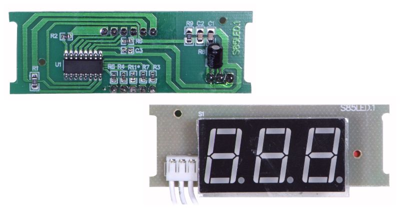

De display print

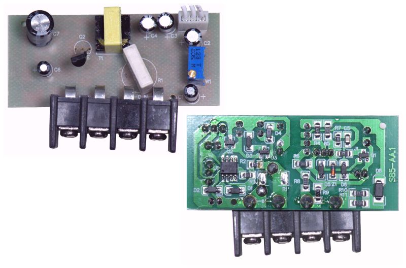

De elektronica in de meetschakeling
In de onderstaande foto zijn de twee zijden van het printje weergegeven. In de linker bovenhoek ziet u de elco C7 van 1 μF/400 V waarover de gelijkgerichte netspanning ontstaat. De transistor Q2 is een 13001, een halfgeleider met een maximale collector/emitter-spanning van 400 V. Op de andere zijde is een tweede transistor Q1 te ontdekken met als SMD-opdruk J3Y en als typenummer S8050.
De meetschakeling is de eenvoud zelve. De te meten wisselspanning wordt onmiddellijk gelijkgericht met een diode D1 en gaat dan via twee vaste weerstanden R1 en R2 naar de tientoeren instelpotentiometer, waarover een elcootje staat. De secundaire trafospanning wordt met één diode D4 gelijkgericht, afgevlakt met een elco van 220 μF en via een 78L05 tot de 5 V voedingsspanning gereduceerd.
Het maximale meetbereik
Volgens de specificaties kunt u met deze meter wisselspanningen tot 600 V meten. Als u echter de constructie van de meter bekijkt en de componentenopstelling op de print, dan is het niet aan te raden een dergelijke hoge spanning aan te sluiten. Ik heb nogal wat twijfels over de doorslagvastheid van het trafootje. Weliswaar worden dergelijke trafootjes ook toegepast in de honderden miljoenen USB-laders die wereldwijd in gebruik zijn, maar daar is de maximale spanning tussen primair en secundair circuit 230 Veffectief.
De ingangsweerstand van de V68

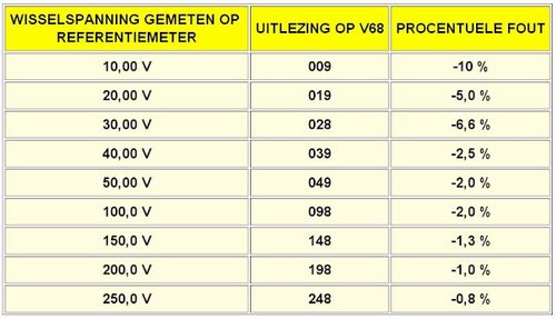

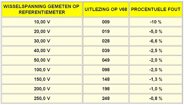

Deze wordt niet gespecificeerd, maar is gemakkelijk te meten. Meet eerst een wisselspanning rechtstreeks en noteer de uitlezing. Zet dan een nauwkeurige weerstand van 100 kΩ in serie met de ingangsspanning en noteer weer de gemeten waarde. Met één simpele berekening kan dan de inwendige weerstand van de meter worden berekend. In dit geval blijkt dat 469 kΩ te zijn.
De nauwkeurigheid van de V68
Volgens de specificaties heeft deze voltmeter een maximale fout van ±1,0 %. Met de uiterst primitieve meetschakeling die in de V68 wordt toegepast kan het echter niet anders of de lineariteit van de meter laat te wensen over. Dat blijkt ook na een reeks metingen waarvan de meetresultaten in de onderstaande tabel zijn samengevat. Bij het meten van kleine wisselspanningen vertoont de meter grote fouten. Als u de V68 echter uitsluitend toepast voor het monitoren van de 230 V netspanning kunt u rekenen op een procentuele fout van maximaal 1,0 %, iets dat uiteraard goed genoeg is voor dit doel. Als referentiemeter werd een ET3255 van EastTester gebruikt.

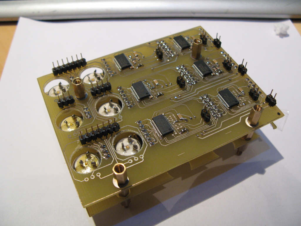

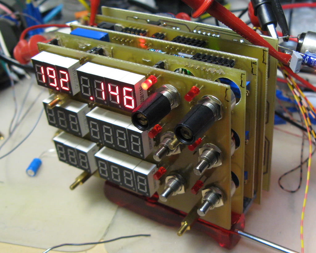

De beste die ik ben tegengekomen was een 5-digit A meter (0.0000) waarvan het laatste digit uiteraard compleet onzinnig is. Dat laatste cijfer heb ik dan ook laten verdwijnen achter een stukje zwarte tape. De displays zijn charlieplexed dus een enkele digit los maken gaat niet.

Fototjes van de printjes / fototjes van de achterkant / eventuele typenummers lijken me ook interessant.
Heb ik in de openingspost toegevoegd. Hier nog de achterkant van de M430:

Op zaterdag 4 januari 2025 09:32:08 schreef Sine:
De voeding waarin ik die meters gebuikt heb heb ik ooit eens weggegeven, en toevallig krijg ik net van die persoon een appje van een project waar hij mee bezig is ... met daar de betreffende voeding op.
Toeval bestaat niet.
He kunt wellicht net (of net niet) zijn dat ik twee van die 5 digit meters heb gebruikt, van beide is het laatste digit afgeplakt, en op die plek heb ik aan de voorkant een 'V' en 'A' labeltje geplakt.
Allemaal niet zo heel netjes, maar voor die behuizing had ik een paar compacte meters nodig, en zo werkt het prima.
Dat is overigens de proto van de 2016 CO voeding.

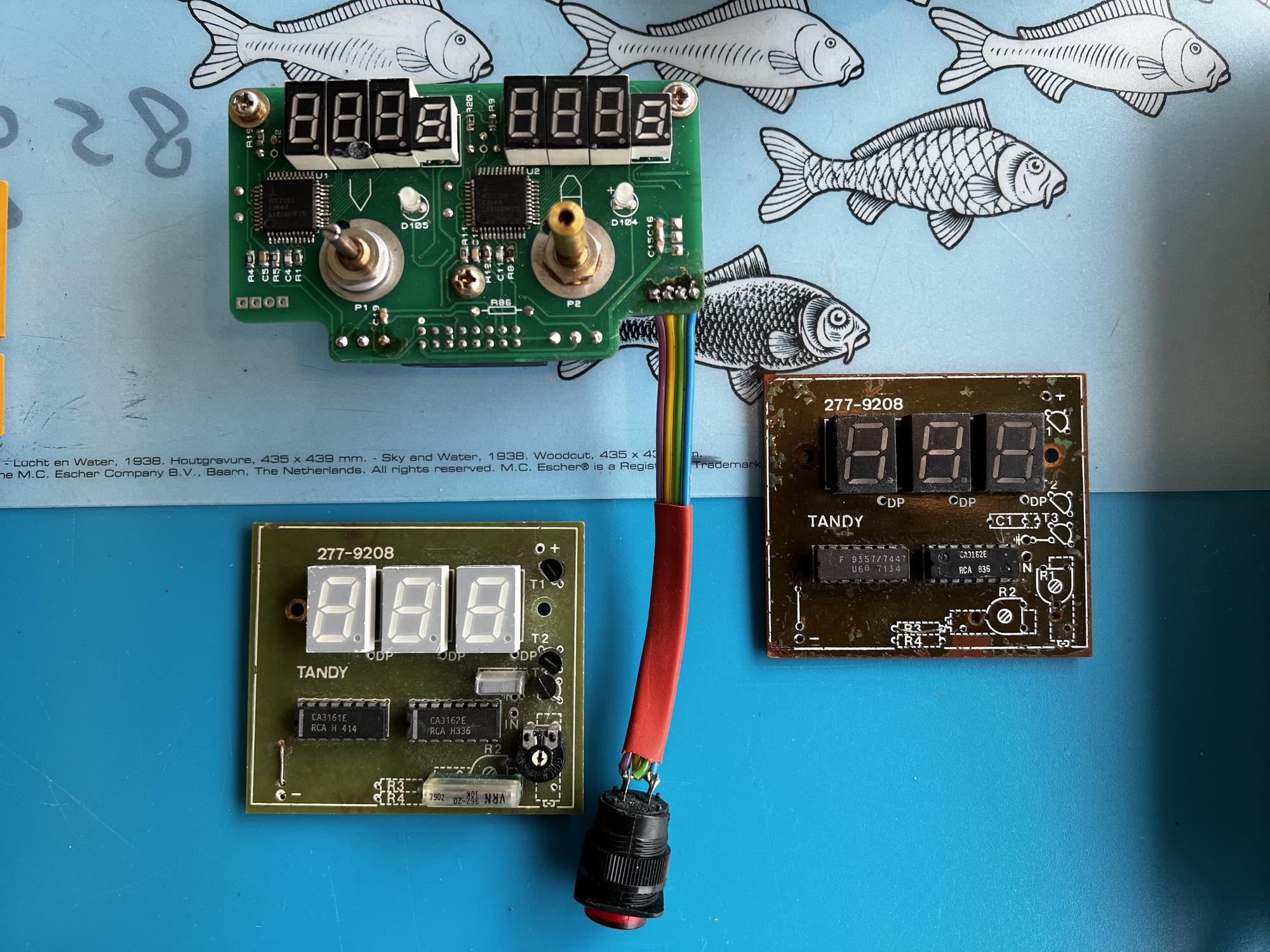

Mag ik ook meedoen?
Ik heb nog vele meer, maar ben een beetje druk met werk, dit is even een tussendoortje en voor een bepaald persoon waarschijnlijk een herkenning.
We gaan zien of deze paneelmeter herkent word...
Heel lastig dit goed vanst te leggen, dus ik heb het licht er een beetje uitgedraaid.
Dit is de aanwijzing toen ik hem uit de bak met paneelmeters viste, was wel even moeilijk hem goed aan te sluiten het is niet bepaald even 5V er aan hangen.
Out of the box, ver uit Cal.
Bij gebruik van een rood filtertje van een andere paneel meter spetterd het rode licht van het display af, dit zijn TFK D380 typen.
Nu is de meter weer afgesteld en werk naar behoren, maar dat ging niet zomaar...
De ontwerper(dat was ik niet) maar wel de bouwer, beide hadden toen geen hoge pet op betrefende het ontkoppelen van voedingspanningen...
Na het ontkoppelen van de 5V voor het display IC was de jitter op de uitlezing verdwenen.
Nog een puntje, het adjusteren is niet echt gezellig, er is een 20 slagen trimpot aanwezig, maar het regelbereik is veel te groot,
dus als je een keer niest, zit je er weer een digit naast. *grin*
Het verbruik van deze paneelmeter is ook niet lullig, 1,5 Watt voor het display en net geen 0,5-Watt voor de ADC op de print en dat is de TL500.
Het staat nu een half uur aan en nog rotsvast op de zelfde waarde, netjes dus, maar dus wel ontkoppelen.
En nu maar wachten wie dit herkent...
Denk aan ongeveer 40 jaar oud.
